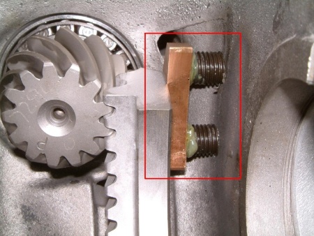

300GE a dit:
C'est quoi un diff pedding :?: :mrgreen:
c' est un patin qui plaque ton pignon d' attaque sur la grande couronne
pour éviter le risque d' écartement ....aie aie aie , car ton pignon est tout petit sur les grosses réductions :idea:
300GE a dit:
ça t'évite une soupe de dents dans le pont... :lol:
Et ce n'est pas plutôt l'arrière de la couronne qui est en effleurement de la pièce en cuivre pour éviter que le pignon ne la repousse ? :shock:
    199.7 KB · Affichages: 0
