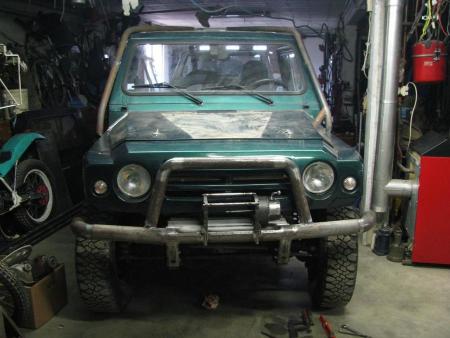

fabrication d l arceau exterieur.

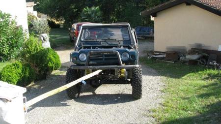

Titi32
J aime bien celles la on voit bien la difference avec l origine.
j ai monte des jantes de toy Hilux elles sont avec le deport interieur e sa fait deja largesurtout comparer a sa...
c est un elargissement de presque+180 mm de chaque cote

juste une petite question: Tu fais quoi de tes pnts d'auverland?
A tu conserver la liaison 3 point de la susp d'origine?
Regtroll
Si ça passait c'était beau!
Chie la Gaye
effectivement vas falloir deplacer le post,beau boulot :wink:
Deslandes
Un rocher! où ça?!
Lorsque tu as déplacé le pont av de 7cms, tes ancrages chassis de ressorts ont aussi été avancé?
Titi32
Rinho64 a dit:
Les pont d origine je les ai revendu quand j ai acheter les ponts de GR désole. cela dit je crois qu il y a sebverland qui vend encore les siens.tu peu lui envoyer un mp.
Et OH OUI j ai conserver le systeme de suspension de l auverland mais je l ai entierement refait les triangles ainsi que les point d attache sur les ponts ce qui m a permis de bouger sa position. Pour les ressort j ai rattrapé les décalage sur le support que j ai fait sur le pont.

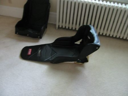

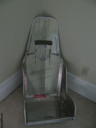

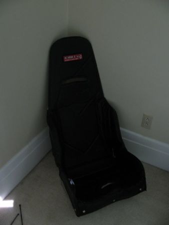

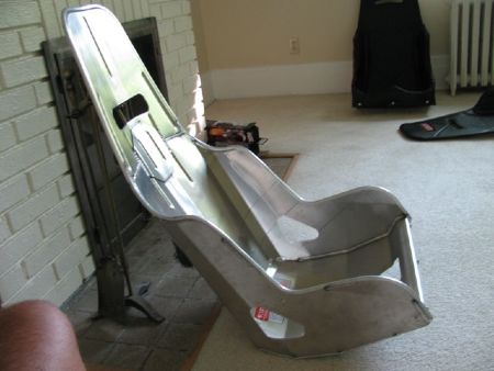

J ai recu mes pieces ...
J adore le style de ces bakets alu sa sert a rien niveau efficacite mais le style....
