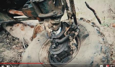

Non, ce ne sont pas des portiques Volvo.
Il n'y a pas de sphères sur les Volvo.
Le gars les a fait lui-même.
Quand c'est marqué "Volvo portals", c'est pour la vidéo suivante (un LR avec un treuil sur PTO qui envoie grave).
Pour les suspensions, je pense 3 links devant et classique A-frame derrière.
A 6:24 :

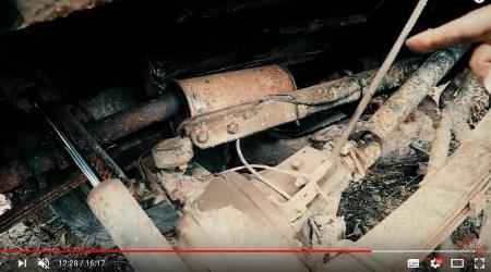

C'est des ponts land rover, la sphère est boulonnée. Pour les portique c'est le même style que les maxi drive.
La suspension devant c'est bien un 3 link, et derrière c'est des lames donc pas de A-frame ;-)
C'est cool en croisement son systeme sur coulisseau à l'arrière, par contre en devers...
A 6:24 :
J'ai regardé une autre fois la vidéo ! Dommage que le gars qui filme s'intéresse plus à la tête de cet australien ( j'adore les oreilles qui servent de support au chapeau !:lol: ) qu'a filmer les dessous de cet engin. Tu as raison ce ne sont pas des Volvo, en regardant la 2 eme vidéo , on voit bien la différence . Le tube du corps de pont volvo est carré. Là, c'est peut-être des ponts rover type mais il me semble que le bouchon de remplissage n'est pas du bon côté de la couronne . Du coup, je ne sais pas .
J'appelle "A-frame" le triangle supérieur ...
Erreur de ma part, ou ce n'en est pas un ?
On voit le tirant (coudé) inférieur droit, et un côté du triangle (?) supérieur avec la classique rotule LR boulonnée. Ou alors c'est un 3-links derrière avec un simple tirant supérieur centré ?

C'est bien la rotule du A-frame! Par contre je suis pas sur que se soit un triangle. Peut être juste une barre anti couple :eeek:
Autre détail, (si c'est du land) le diff est monté à l'envers dans le corps de pont...

:Panneau19: pour le tirant sup' (sans être certain).
J'avais remarqué aussi pour le diff, sans savoir si le "High Pinion" c'est d'origine sur les pisseurs d'huile ... :confused:
:icon_idea: :arrow: A l'envers, pour compenser la pignonnerie du portique qui inverse la rotation (2 pignons seulement) ?

il me semble que les deux tirants inférieur sont repris sur le tirant supérieur, celui de la rotule, c'est un trois links en un !!! ( on le voit à 12:56 )
