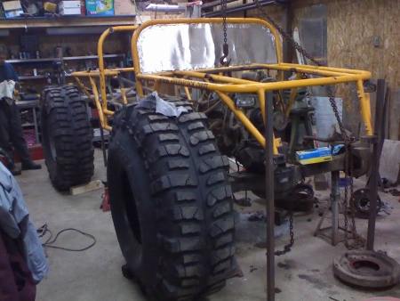

En 2008 j'ai décidé de recréer un nouveau buggey en gardant l'ame de l'acien , car l'ancien a été très performant et sans tracas. J'ai donc déménager pour construire un meilleur garage et planifié mon nouveau buggey et tow rig (remorqueuse).

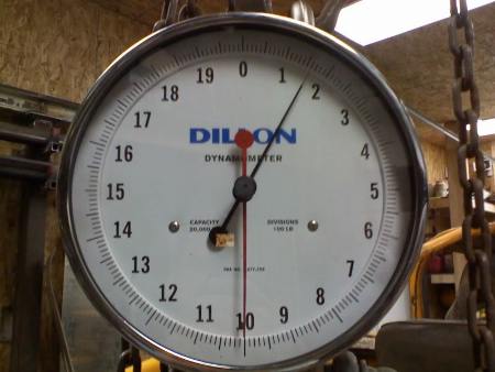

J'ai donc mesuré le poids de l'ancien Y-TOUGH afin d'avoir une référence pour construire le nouveau Y-TOUGH.
Le devant
Le derrière
Ca donne environ 3800 lbs avec tout les morceaux . Je vais etre réserviste avec l'effet de levier a 4200-4300 lbs .
Mécanique v8 chevrolet , pont de 1 tonnes (dana60 et GM 14 bolts) et pneu 44" bogger.
A ma grande surprise mes nouveau rockwell pèse réelement 900 lbs chaque.

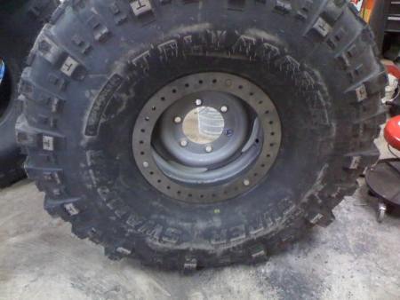

J'ai élargie les roue de 3"
et invente un systeme de double bead lock sans split rims .
Je balance et aligne manuelement , après tout ca n'ira jamais sur le chemin héhé

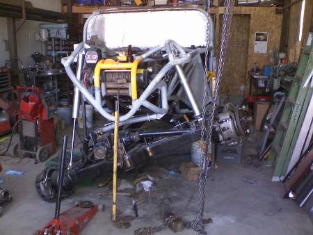

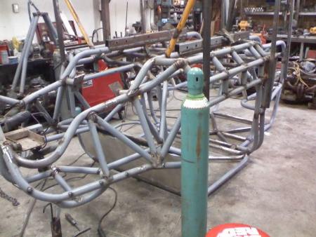

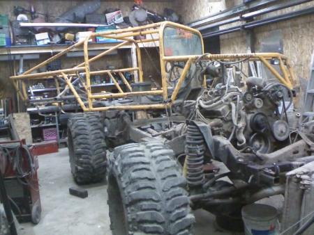

Bon je commence a fixé et adapté le tout....
La y'a des boutte ou on était pas mal fatiguer

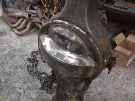

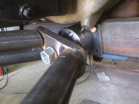

La je me suis attaquer au rotule (joint 360) pour fixé mes pont.
C'est vraiment overkill mais j'aime pas quand ca brise.

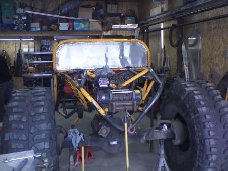

Je fixe alors mes pont
Mon père ma aussi aider tout le long du projet
J'ai amélioré la clairance de mes pont

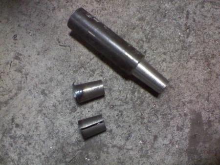

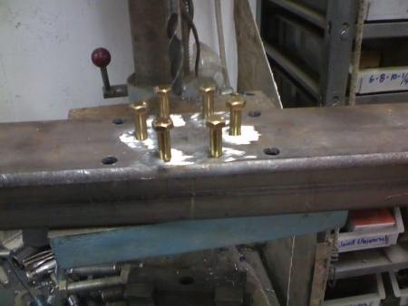

Fabriquer les insert pour convertir les "tie-rod" pour des "rod end"

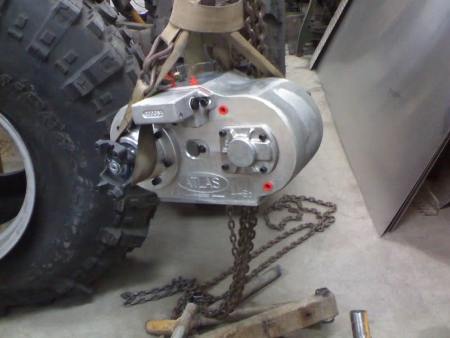

Atlas 4v = 145

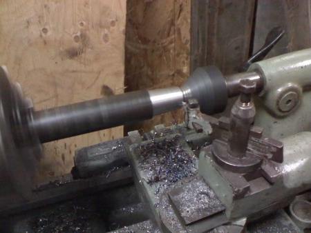

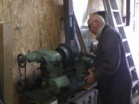

J'ai fait tailler les coeur de rockwell pour ce qui reste des roue de unimog.
Enfin j'ai recu ce que j'attendait depuis quelques mois....

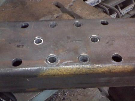

Je fabrique mes insert en hdpe

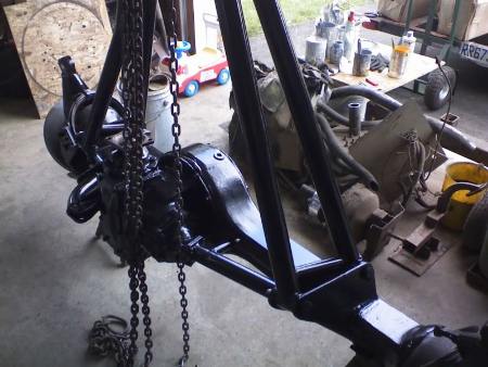

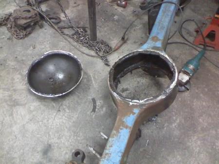

Les pont Rockwell 2.5 T on 3 sortes d'essieux .
Le meilleur model est celui qui est le plus conventionnel avec des joint comme les dana 30-35-44-50-60-70 ect ect...
Moi j'avait un pont comme cela , mais l'autre avec les essieux repza ou quelque chose comme ca.....ce type d'essieux est équivalent a un dana 60 régulier..........
J'ai pas niaiser et j'ai tout de suite commander un beau kit d'essieux Ouverson 16 spline en chromo pour mettre en arrière.

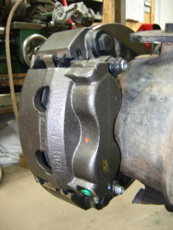

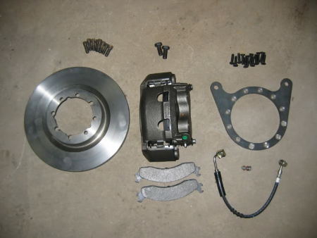

Les freins
Une portion qui m'a causé bien du soucie ....
A cet étape il n'y avait rien sur le marcher pour convertire un rockwell a frein a disque......J'aurait pu acheté le seul kit que je connaissait chez Ouverson mais je devait convertir a 8 noix de roue avec un "hub" spécial , ce qui me revenait a +/- 3500$ de frein par pont .
J'ai donc décidé de me fabriqué mes propre systeme de freinnage, que je suis en train de commercialisé en ce moment (2010).
Alors je vous monttre le premier kit de frein Y-TOUGH qui a maintenant fait ses preuves.

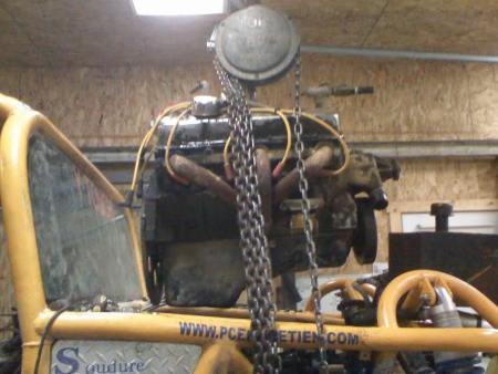

Mon moteur Chvrolet 350 meme un peu modifié ne me satisfait pas ....
Je convertie gros bloc. Je me suis acheter un 454 chevrolet , oversize a 460 pouces cube , roller rocker , cams spécial , bref une belle soupe.
Mon 350 chevrolet
Mon 454 chevrolet
Encore une fois j'ai un de mes frère qui me donne un coup de main héhé il était aussi content que moi de mettre plus de HP héhé
Un commanditaire innatendue me fournie 2 beau winch :shock: je capote ... Merci a Équipements TWIN de Anjou.
J'ai finalisé de mettre mon 454 2 semaine avant le Quebec Top 4x4 2009 et mon systeme injection avait un bug , j'ai du convertire a carburateur la veille de la compétition , on était a St-Eugene de L'adrière (6 hrs de route de mon domicile) j'ai fini de modifié a carburateur il était 23:00 .

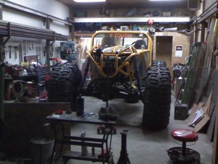

Alors j'en suis rendu la ....
Je suis en train de modifier encore mon buggey ... des photos suivront.

Ha oui pour la boite de transfert je l'ai pris chez PJF4X4 près de Montreal . C'est mon commanditaire .

Y'en a un de vous qui a fait ses freins .....wow belle job.
