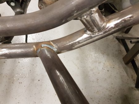

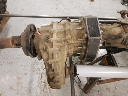

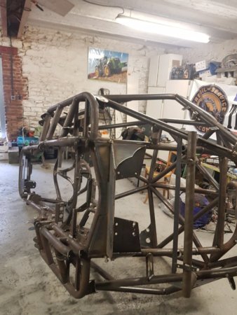

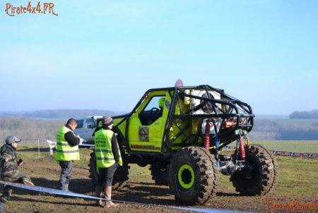

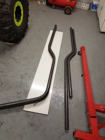

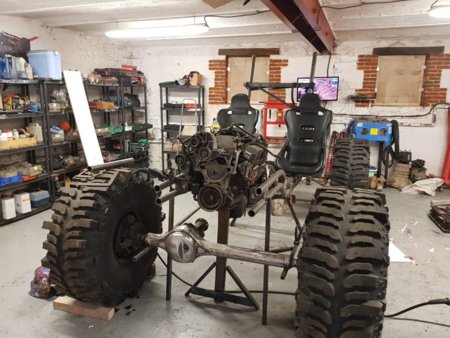

Voici une réalisation tiré de Fb, le proprio a pas trop le temps de passer sur le forum, mais il accepte volontiers le partage, donc je me charge de présenter l'engin. Alors pour rappel le constructeur/propriétaire est également l'ancien possesseur du GR jaune à pont portique que certains avaient pu observer à la Faloise sur un challenge extrême.
139209

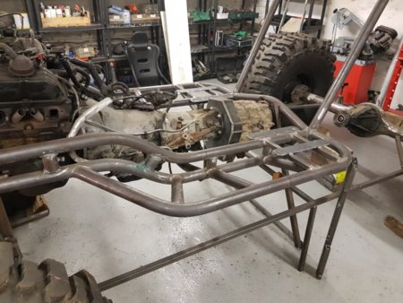

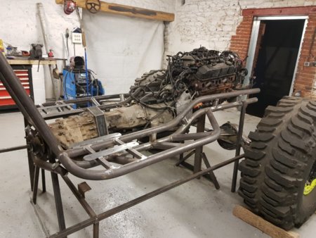

Ici il recommence un engin sur une base non existante, avec la réalisation d'un châssis complet en tube etc.... Alors tout d'abord il abandonne les ponts portiques pour des ponts de GR Y61 full RCV, il conserve le V8 5.2L de grand cherokee ainsi que sa BA et il y greffe un transfert de GR. Il faudra bien tout ça pour tenir les bogger en 44 pouces..... Il devrait être roulant d'ici quelques mois.

Tres sympa
Alex12r
Franchisseur Extrem.
Vivement la suite

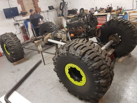

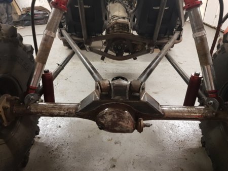

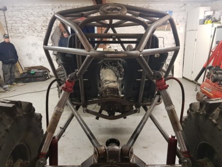

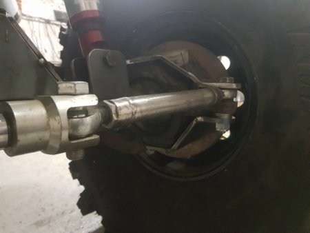

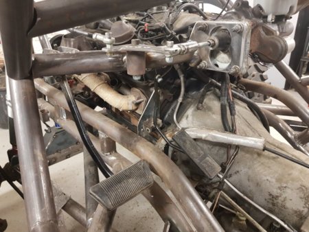

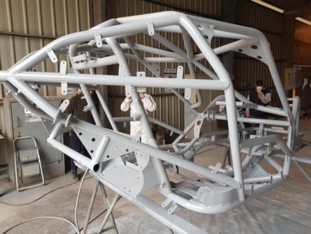

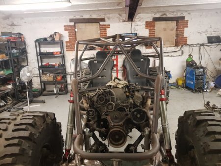

Suite du projet, remontage puis pessage pour les ressort des coil

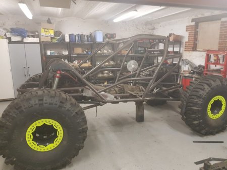

Pas de croix sur les châssis,’c’est moyen ça...
Zukitoy
Ca passe! Si si ca passe!!
Joli taf, par contre je suis sceptique sur la tenue des ponts avec les 44"
Reporter Competition
Animateur
J'ai vu ton message et celui de @Rock sur Facebook. Il verra bien à l'usage, il a construit sa caisse il fera les modifs si il faut.
c'est même plus être septique qu'il faut être mdr il paraît que les arbres de roues ce sont tordu en voyant les 44", après comme dit à bebop c'est le choix du proprio.

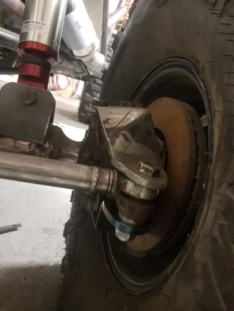

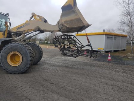

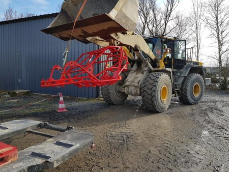

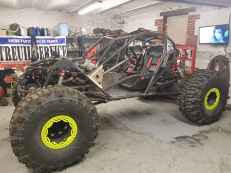

Bon sinon l'engin a fait ses premiers tours de roues avec ses ressorts. Il pèse environ 1800 kg du coup.

et un petit aperçu de la futur décoration :

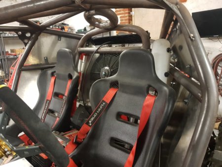

J'espere juste qu'il se rendra compte qu'il a besoin de modifier sa cage avant qu'il se soit fait mal.
Jesus Build my Crawler.
Membre du personnel
Administrateur
Vu la forme de la cage et le volume, il sera difficile d'y ajouter une croix derrière les sièges...

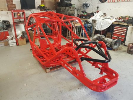

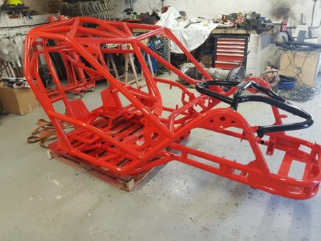

Petite mise à jour, l'araignée rouge étant vendu, François reconstruit un véhicule pour la saison 2020 et on peut dire qu'il monte en gamme. L'objectif étant de participer à la première manche de l'Extreme 4x4 FFP en Février en ayant débuté la construction le début, voir Mi-novembre.... Le truc cool qui saute au yeux c'est l'inspiration GCC (d'ailleurs Fab intervient plus ou moins sur le projet).
Voici les infos techniques :
Moteur : LS 5.3l
BT : Atlas
Pont : Les anciens de Pascal donc Dana 60 et 14 Bolts il me semble
Bref c'est beau !

Belle progression d' un modèle sur l' autre
Et la croix ne devrait cette fois ne plus pretter à discussion.

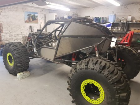

ça y est il roule !!!! et tout ça en seulement trois petits mois.... Avis au amateurs François et son équipe on déjà prévu de venir au rasso
Membre du personnel
Administrateur
Cool un joli jouet de plus pour le rasso!
Fab73
Dis donc ca a pas trainé ! Beau taff en tout cas...Treuil GP100 Av/Ar (?) ca commence à faire un beau budget rien qu'en winch !!
Il n'y a pas d'obligation dans le règlement de faire sortir les échappements plus en arrière par rapport au pilote ? Sur les photos on voit que ça crache juste sous les sièges
