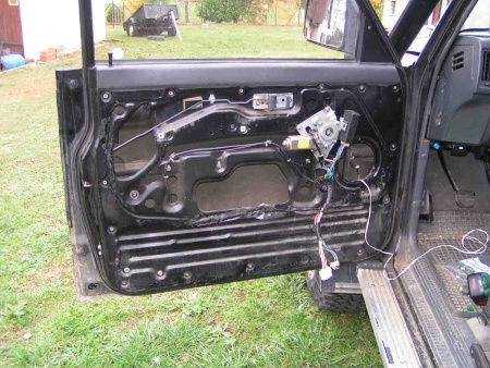

Je souhait virer les agrnitures de portes de mon Troll 60 pou rles remplacer par de l'inox, de l'alu ou du Contre plaquer marine !
Raison, plus facile a entretenir, et surtout, les garnitures d'origine commences à avoir du mou dans le genou.
Donc j'ai commensé par déposer celle de la porte de gauche.
Et la j'ai vue qu'il n'y avait plus la feuille plastique pour l'étanchéité!!! :cry:
Donc changement de programme !

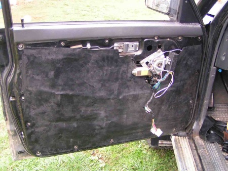

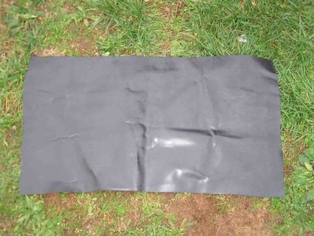

Tout d'abord mise en place d'une nouvelle feuille mais celle là de joint caoutchouc 1mm d'épais et assez élasthique collé avec silicone carrossier.

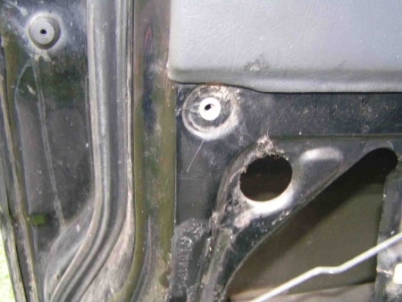

Ensuite comme la plupart des clips sont HS ou que le "carton pate" de la garniture est mort a cause de l'umidité, je décide de mettre des insert sur lesquels je viendrai par la suite fixer le nouveau panneau.

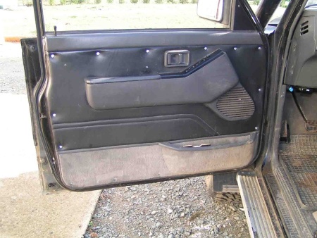

J'ai ensuite refixer la garniture sur la porte via par des vis à tête poèlées.
Pour l'instant c'est pas super esthétique, mais ça le sera beaucoup plus avec les nouveaux panneaux, quand je les aurais !!!!!!

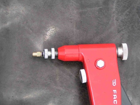

J'ai fait exactement pareil pour mes portes arrieres, insert (avec la meme pince :mrgreen: ) puis plaque d'alu.
Solide et imputrecible au moins... :mrgreen:

vous les achetez ou les inserts?
chez nous il y as sa chez casto :mrgreen:
exact on peu en trouver a Casto, Mr bricolage...
Par contre bien souvent ce sont des insert Alu qu'ils vendent.
Si vous n'arrivez pas a en trouver je peu en avoir au detail, et meme en Inox, a un tarif raisonable. :wink:
Alors moi j'avais un vieux stock que j'ai récupéré par un pote...
Mais je pense que ça se trouve dans la première quicaillerie industrielle.
Voila le résultat " provisoire" !!!!
A bientot pour la suite !

'soir !! pour trouver des inserts , il faut aller chez un grossiste auto ou pl , tu leur empruntes le catalogue "Restagraf" , (que , je crois on peut consulter en ligne ) et tu faiit ton choix :mrgreen: existent en plusieurs diametres , en alu , en acier , ronds, hexagonnaux .....etc . A PLUS !

Il y a bien moins d'expansion dans un insert que dans un rivet, c'est pour cela que c'est limite...
Sur mon patrol les panneau de porte du coffre on des insert, et malgré un couple de sertissage elevé et un perçage pil poil ce qu'il faut certains on tendance a tourner...
Sur le plastique je crain plutot un eclatement de la matiere ou une deformation suffisante pour que ça tiennes pas...
