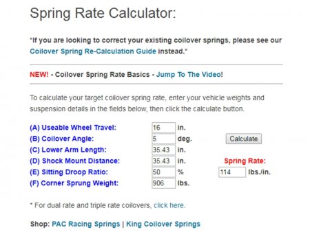

Pour définir les ressorts j'utilise cette page: (Peut être quelqu'un à mieux? Ou en français/métrique ?)
https://www.crawlpedia.com/spring_rate_calculator.htm#dualrate
Après avoir fait la conversion des données ci dessus ça me donne pour l'avant:
CRAWLPEDIA annonce qu'il faut multiplier ce résultat par 2 pour les coils à double ressort soit:
114x2 = 228 lbs/in.
Ils disent que dans mon cas (ressort entre 100 et 300 lbs), il est préférable de choisir un ressort inférieur 50 lbs plus dur que le supérieur
Il faut maintenant choisir un ressort, c'est là que j'ai besoin de conseils (en admétant que je n'ai pas fait d'erreur au dessus...)

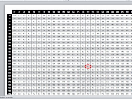

Je m'aide du tableau de chez Pac racing spring:
https://www.racingsprings.com/media/technote/Suspension_Spring_Stacker_Chart.pdf
Si j'ai bien compris je doit choisir avec ce tableau mes ressorts en gardant en tête que je dois avoir 50lbs de différence entre les ressorts sup et inférieur et en essayant de retrouver ma valeur cible soit 114 lbs? J'ai bon ? :eeek:
Ca donne donc:
Si ma réflexion est bonne je dois monter un ressort supérieur en 200 lbs et un inférieur en 250 lbs?

Tes valeurs C et D sont bonnes? Car il me semble que les coils sont sur le pont. Si c'est ton cas alors C=D

Bien vu pour C=D, en plus c'est marqué sur la photo du site.
Le premier post est modifié, la nouvelle valeur est 200 et 250 lbs (10cm ça change vachement la valeur des ressorts)
