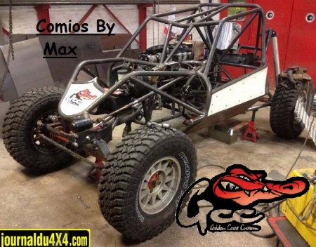

Je commence d’abords Comios histoire d'avoir un véhicule roulant
Celui ci sera plutôt un crawl que un bouncer . Pont de losi parfait pour cette utilisation boite losi avec dig avant histoire de tourner bien cours moteur coupleur 35T en 3s . Chassie en tube acier de 6mn brasure a l'argent.
Les plan sont fait j’attends les piece pour ma cintreuse ( Fab fait toi pas chier ta asser de boulot en se moment jme suis debrouiller :wink: )
Empattement : 337mn
Largeur des pont : 335mn
Hauteur : 221mn
Diametre des roue : 114mn
Debut dans le milieu de semaine

Sa c'est fait :
Se bodel la dedans ( lipo boite servo dig vario qui sera sur la boite )
Demain support siege et servo dig en tole de 1.5 ou 1mn ou styrène 2mn on vera.
Projet a l'arret je cherche un usineur pour me piece mon autre usineug me dit entre 5 a 6 semaine
