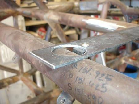

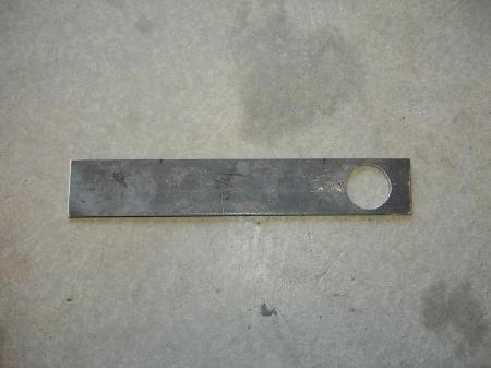

Trick tabs = Platine de support
Se faire une plaque longue avec un trou à la dimension voulue pour votre vis et un plus gros trou à la scie cloche.
Puis boulonner votre trick tab et poser à plat la plaque entre les deux tubes. Soudez par le grand trou :
Simple et pas con :icon_cool:

je connaissais pas non plus le mot mais je pense que c'est le support d'une tole que tu soudes sur un tube (le truc qui est vissé sur sa grande tole et qui sera soudé sur le tube)
désolé, j'aurais du y penser :
un trick tab c'est juste une petite pate sur laquelle tu peux fixer plein de trucs comme des longues portées, ou (dans le cas qui nous interesse) des panneau de carrosserie par exemple.
