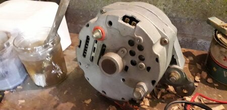

bjr a tous;
j aimerais monter un compte tours sur mon CHEVY 6.2 diesel, est ce que l un d entre vous a effectué cette opération ? a priori on se branche sur l alternateur ?
un grand merci d avance!

En tout premier il faut être sur que t'on alternateur peut sortir le signal.
Regarde au niveau des branchements si tu as une borne pour cela. En Europe elle est nommée W
merci HYDRAUDY , voila a quoi ça ressemble, en haut il y a les broches pour l excitation, a gauche en rouge le + permanent et en bas a droite la masse; mais je sais que le petit bitognio qu il y a au dessus de la masse sert a quelque chose, d ailleurs j ai un fil qui vient se mettre dessus, et quand je le débranche ça ne change rien a la charge....mais rien d écrit

Il a pas l'air d'avoir une borne w ton truc...
Il a pas de compte tour d'origine ?

non pas du tout c est un army.....je vais essayer de savoir a quoi sert ce petit bitognio; merci HYDRAUDY:wink:

Y'a pas de provision pour un compte tour sur un 6.2 diesel de l'armee. Faut adapter un autre alternateur ou installer des combines aftermarket.
Malheureusement je ne suis pas tres cale sur ces vehicules.
