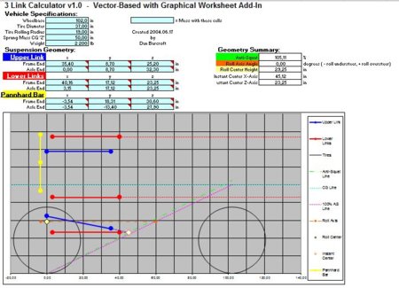

Je suis à la recherche de conseils pour modifier la suspension avant de mon proto, en effet elle est à 3 tirants + barre panhard. Le tirant supérieur est à droite, sa ''pente'' est inversée par rapport aux tirants supérieurs. J'ai un souci car lors d'un gros freinage ou appui, le 4x4 se penche sur le coté gauche et veut même lever la roue arrière droite... Phénomène d'anti squat ou dive ??? Je joins un tableau que j'ai essayé de remplir pour comprendre. A votre avis si je mets un 2ème tirant supérieur à gauche avec la même inclinaison que celui de gauche, cela va annuler ce phénomène ?
Merci de vos réponses et conseils.
