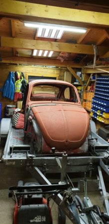

bon je me lance .

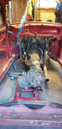

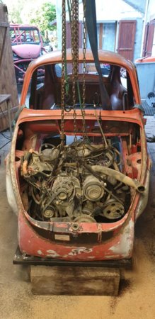

après avoir passé 11ans a baver sur les protos des copains je vais assayer de construire le mien .

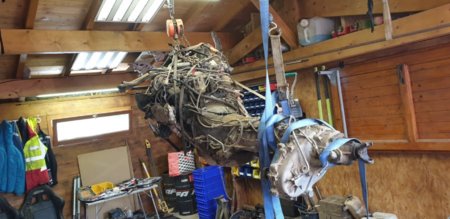

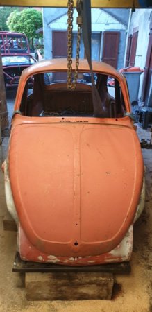

je part du v8 de ma jeep d une caisse de cox et deux ponts de patrol .
mon mot d ordre petit budget (pas trop le choix en meme temps ) et un max de plaisir .
voila y a plus de place

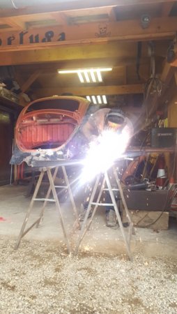

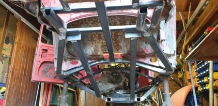

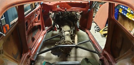

début du casse tête. la construction du chassis ne sera pas conventionnel c est mon premier je découvre .
ouaaaaa jusque la je suis trop fort …..

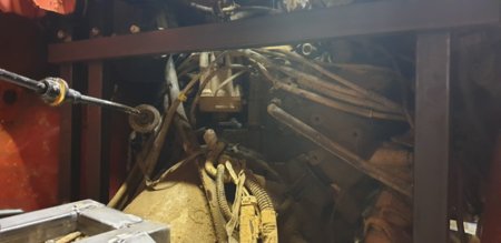

bonnnnn j en ai grave chier pour le poser dedans …….mais c est fait
et en plus le capot ferme

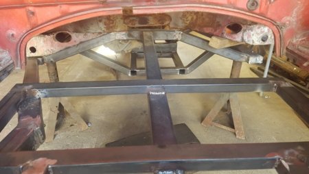

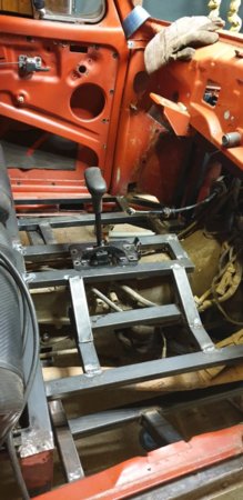

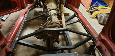

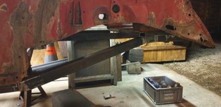

les choses sympa commencent fixation du moteur et début du chassis support pour tous les différents éléments

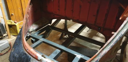

on continue dans les tubes
et bin c est pas si facile
ouaaaaaaaaaaaaa la machine a faire des trous dans les chaussettes

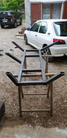

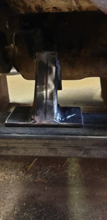

le support réservoir c est fait

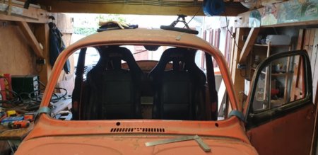

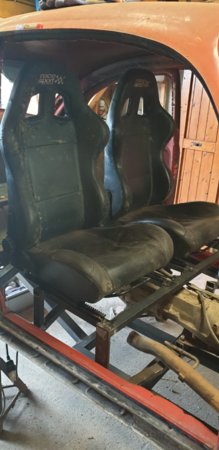

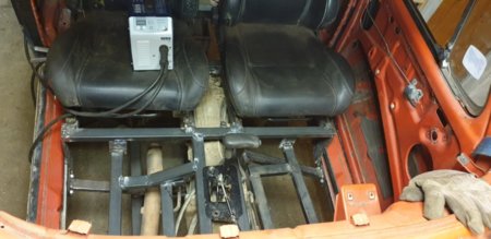

maintenant les sièges .( a ce qu il parait c est mieux d en avoir )
et en plus les deux rentrent ET il coulissent pour de vrai

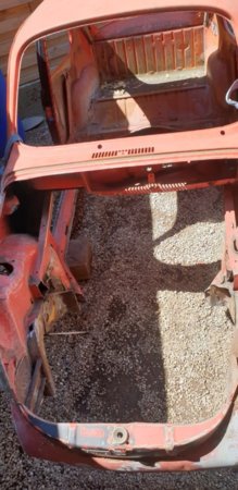

voila j attaque le truc qui me tracasse
depuis un moment. l'habitacle
voila c est tout pour ce week end …….

pour le moment le chassis et minimaliste car je met juste en place les elements ..

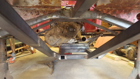

J'y connais rien, mais petite question en passant, on dirait que la majorité est soudé, comment as tu pris en compte la possibilité de déposer la boite?
T'es parti sur quelle dimension/épaisseur de tube?
Bon courage pour la suite !
Si je dois bosser dessus ca devrait sortir sans la boite de transfert ......au pire y a la disqueuse .pour les pont je veux du croisement.l esthétique d un baja mais un crawler avant tout .pour les tubes c est du 3mm que j habillerai plus tard avec une tôle alu.
Pour les dimensions dans les 2m de large et pour la longueur les ponts seront en bout de caisse (dans l idée)
Pour le v8 c est le 5l2 il fait son boulot et j adore son comportement donc aucune raison d en changer

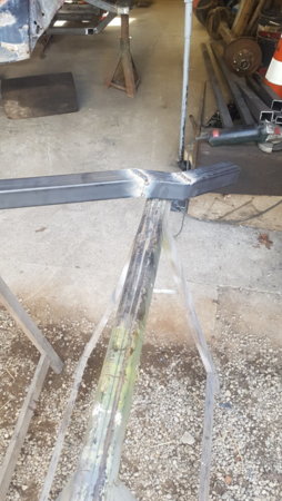

bon voila le taf du week end ..fixation des tirants supérieures je me suis bien fait chier mais ca devrai être costaud . 20191117_170739.jpg
les soudures sont pas super mais ca sera réglé plus tard
