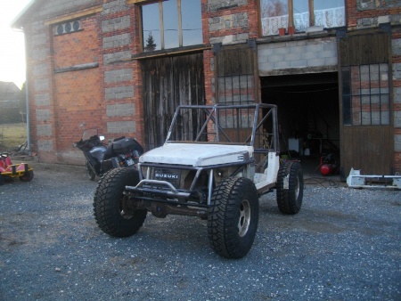

suite à divers projets sur lequel je travaille, l'envi de prendre la meuleuse pour un projet perso me tente depuis un moment , voir plusieurs mois, en effet après avoir fini le proto sur base sam, je me suis asser vite rendu compte que ce n'était pas l'engin absolu
la nouvelle donne,
sera encore plus léger (- de 800kgs),
tout suspendu par 4 combinés ressort,
chassis full tubulaire,
ponts sam large,
direction par crémaillère hydro sur pont avant
roue en 32/33pouces,
BT 4.9/1
moteur, je part sur un 1300cc que préparerai (rampe de carbus, collecteur 4/1), en espérant atteindre la puissance phénoménale de 90cv
les dims, h1.55 ,l1.72, L3.03, emp 2.20, garde au sol châssis 0.40
les crobards et l'etuide sont fini, je commence à rassembler les ingrédients, mais le look sera au rendez vous (crawler urbain), et oui, il vas circuler :icon_cool:
la construction de la bête commencera dans un petit mois, encore deux engins à finir
ah oui, ce ne sera pas une copie du genre Coleworx, bien que je trouve ses engin fabuleux, mais bien du tetard, tout en douceur, avec ce qu'il faut de tube, mais pas trop

slt à tous
enfin un peu de temps à consacrer à mon nouveau projet
par soucis d’économie, je vais vampiriser mon dernier projet
donc, comme prévus à la base, mécanique totale de sam 1300,
empattement 2100mm
largeur 1720mm
hauteur 1650mm
hauteur sous/chassis 430mm
suspension, AR 4 liens ,AV 3 liens+panhard
combinés ressort/ammortisseur made home, j'envisage un croisement de 800mm
ps: je vais rajouter des tubes :mrgreen:
place aux photos

:icon_cool: tu veux arriver a un chose dans ce genre :wink:
slt
le but premier est d'être un poil Street légal, donc , feux réglos, rétros, et ailes pour pas les roues dépassent ( à l’aplomb)
pour info, la caisse tubulaire fait 1180mm de large et la largeur total fait 1720mm, ce qui fait que les roues dépassent des tubes de 270mm de chaque cotés
sinon, sympa la tof du sam :wink:
