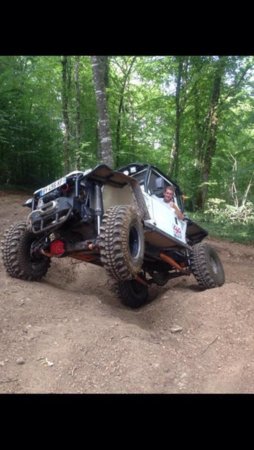

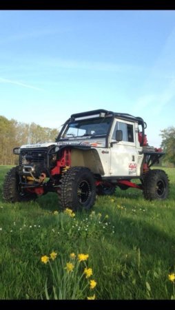

Je vais donc vous présenter mon Def que j'ai acheté en 2016 a un forumeur d'ici
A l 'achat :
Donc en gros c'est un châssis de disco 100 Pouces motorisé en 300 tdi
Arceau complet en trayback
pont full ashcroft

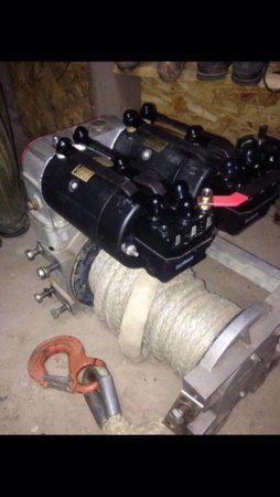

Treuil avant gp 84 treuil arrière Warn 8274
suspension ORI
Silverstone 35/11,5/15
Premier test en Mai 2017 a Thenissey , pas très concluant casse d'un demi arbre arrière , casse de la swaybar arriere , chauffe du boitier de direction Patrol, et problème dans les ORI qui du coup n'ont plus de débattement , et un moteur du GP84 Bow 2 brûlé
Après pas mal de Mois de bouleau des erreurs de ma part sur le choix de suspension (coilover) il est enfin sur roue en Mai 2018 fiable et efficace :Bravebete:
Réfection des 2 TREUILS
l’électricité complète du véhicule refait
Tous les supports ressorts ponts et châssis ressoudé pour monter un kit support Bump stop de chez DEVON4X4 avec des amortisseurs et ressorts sur mesure de chez Suspension Sport
Revision du moteur et des ponts
remontage du boitier de direction d’origine
Et voila mon petit jouet :pirate::pirate::pirate::pirate:

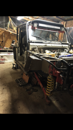

Salut à tous
un peu de News du proto actuellement sur cale .....

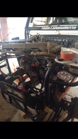

Pour 2020 un peu de modifications histoire de pouvoir suivre les grands de devant
Dans les grandes lignes :
-passage de 100 à 106 pouces
-2 ponts Y60 avec blocage pneumatique et RCV 300M a l’avant
-remplacement du 300 tdi par un T préparé par Td5 inside
-direction hydraulique
Bon ben y’a plus cas

Cool, projet sympathique. Tu changes le turbo sur le td5 ? Tgv ?
Bujo88
J'ai peur un trottoir!
Oui José va me faire le faisceau simplifié, puis la suite TGV et reprogramation

salut j ai aussi un td5 ca consiste en quoi un faisceau simplifié
il reste quoi ?? on vire le faisceau d origine et on met celui la a la place ??
une idee du prix ??
Bujo88
Salut c'est un faisceau ou il n'y a rien de superflu juste de quoi démarrer le véhicule et de pouvoir placer l' ECU en hauteur histoire de ne pas baigner dans l'eau , je récupère le moteur sur un discovery et le paquet de fils est impressionnant et pour trier bah j'ai pas la patience n'y les compétences pour faire ça :mrgreen:
