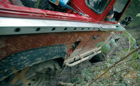

ohhhhhhh le beau ski en kevlar :jaime:
Ben.rusty1
Un rocher! où ça?!
oui c'est relativement sympa
et ça reste aussi relativement abordable !
et je pense même qu'une commande groupée est négociable

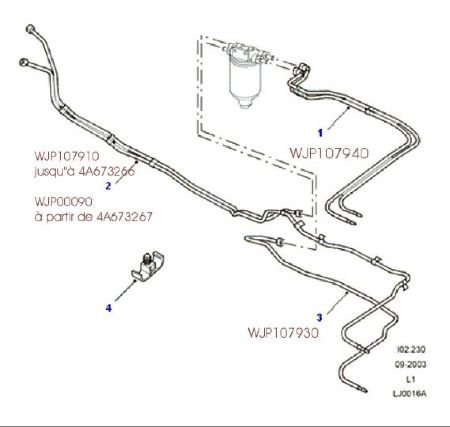

1/ couper le porte à faux arrière , mettre le reservoir dans la benne au pieds de l'arceau , mettre des sliders le long de l'arrière
2/ faire des anneaux pour faire des renvois de treuil sur l'arceau
3/monter 2 treuils voire 3 et en profiter pour faire un vrai pc avant (8274 devant , tmax/come up derriere, et pqoi pas un petit central)
4/monter 2 blocs
5/monter un blindage boites
donc mes questions sont :
qui a dejà déplacé le réservoir d'un td5 sans avoir d'emmerdes avec la tuyauterie rigide spécifique

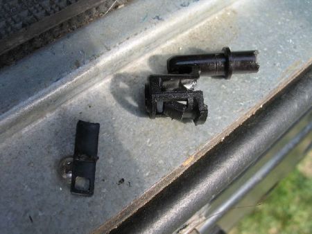

bilan de la journée d'hier :
1/une petite casse au démontage... (ces raccords explosent 1 fois sur 2 ! pour nous c'était la mauvaise fois....)
qui implique un remplacement complet des durites ...
