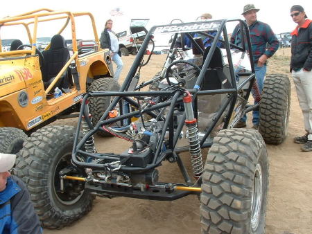

Donc après discutions sur l’utilité d'une boite longue
Je voudrais construit un petit proto tubulaire
a moteur a coter du conducteur ou légèrement derrière
le moteur un vr6 de corrado un poil modifier avec ça boite modifier aussi
pneus en 47
2 ponts avant avec des couple conique en 5.42 mini
je voudrais faire un proto qui ressemble a un jouet

En tout cas super sympa l'idée d'utiliser ce moteur assez atypique. Du fait de son architecture en W il est super compact ce qui devrais t'aider pour donner un look sympa :twisted:
Une mine d'idées, au cas ou

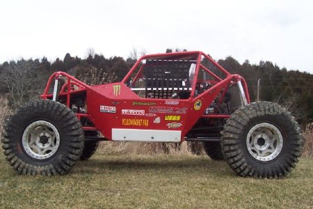

j'aime bien le rouge surement moins efficace que celui a ZAG mais plus beau a mon gout
