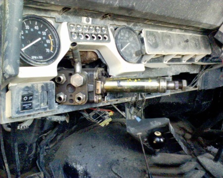

Le moins cher c'est de recupérer verrin et orbitol (plus pompe hydrolique, même si celle de DA peut aller) sur un chariot élévateur, y'en a régulièrement dans les casses ou chez les ferrailleurs.
Comme ça:

la mienne de direction est fini et c est nickel
verin de tracteur renault ceux qui sont monter avec des double verins et en prendre qu un sur les deux + un boitier orbitrol fiat et la pompe de da d origine
Satanas
Franchisseur Extrem.
j ai pas de photo du verin
mais des que je peu j en fait passe :wink:
pour le boitier c est ca si ca te parle
