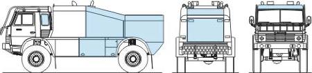

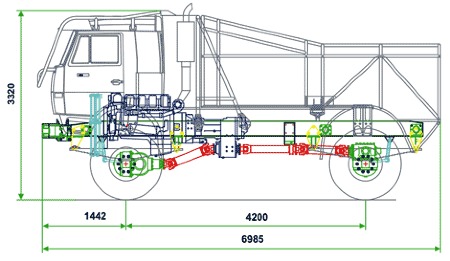

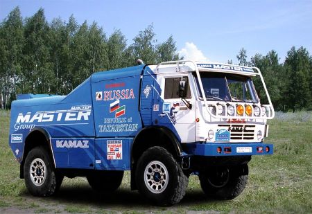

--------------- Informations détaillées Kamaz 4326 ---------------
Général
Nombre de sièges : 3
Longueur ( en mm) : 7320
Hauteur(en mm) : 3230
Poids à vide : 9500 kg
Charge sur l'essieu avant : 4800 kg
Charge sur l'essieu arrière : 4700 kg
Moteur
Modèle: JAMZ-8463
Type de moteur: V8 turbo-diesel
Nombre de soupapes: 32
Puissance max ?Cv a: 2700tr/min
Couple max ?nm a: 1600tr/min
Transmission
4x4
Embrayage: SASNS
Boite : ZF16S-251 a 16 vitesses
Boîte de transfert : STEYRVC2000/300,avec verrouillage du différentiel central
Châssis
Avant: 14 lames, avec 4 amortisseurs
Arrière: 10 lames avec 4 amortisseurs
Freins AV/AR à tambour
Pneus : MICHELIN, 14.00R20XZL
Performances
Vitesse maximale : 165 Km/h
Capacité du réservoir :1000L

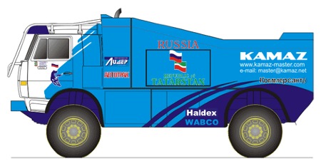

--------------- Informations détaillées Kamaz 4911---------------
Général :
Empattement : 7250mm
Poids a vide : 12000kg
Capacité de charge: 4000 kg
Moteur:
Modèle : JAMZ-7E846
Type : V8 turbo-diesel
Nombre de soupapes : 32
Biturbo Holset.
Puissance : 730 chevaux a 2500 tr/min
Couple : 2700nm a 1400 tr/min
Transmission :
Embrayage : SASNS
Boîte de vitesses : ZF16S-251, 16vitesses
Châssis :
Avant : 14 lames, avec 4 amortisseurshydro-pneumatiques
Arrière : 10 lames, avec 4amortisseurs hydro-pneumatiques
Freins AV/AR à tambour.
Pneus MICHELIN, 425/85R21
Performance :
Vitesse maximale, 165 km/h
Accélération de 0 à 100km/h en moinsde 10 secondes (oui c'est un camion !)
Capacité du réservoir 800L
