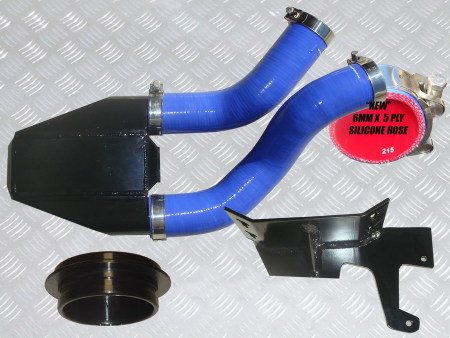

Un interco air / eau tubulaire comme ça, est-ce efficace?
J'imagine assés mal le flux d'air déscendre en T° avec si peu de surface d'échange.
ça depend de la forme interieur si c'est un nid d'abeille comme les radiateur ça suffit si c'est juste un tube il ne doit pas y avoir beaucoup d'échange :oops:
Sur un véhicule de franchissement, un échangeur air-eau est plus éfficace qu'un air-air, a moin de lui mettre un ventilo.
Un IC air/eau pour etre efficace doit avoir un radiateur d'eau bien refroidis, donc en TT le mieux est un bon gros ventilo au cul.
Celui en photo est un vrai IC air/eau.
Bon après en TT n'importe comment le mieux est un bon gros atmo et une boite reductée, là ta du couple a bas regime :mrgreen:

Et pour mon interco tubulaire air/eau, c'est efficace ou pas?
J'ai un radiateur + ventillo de moto qui pouraient faire la dicipation des calories, et de l'inox pour l'interco. Mais avant de me lancer la dedans, je voudrais des avis.
Merci
JP
ben va pourra pas etre pire que sans :wink:
un montage air eua avec radiateur de moto est sympa je pense que sa doit le faire
alex
En fait, j'avais dans l'idée de faire tourner l'air avec une hélice fixe avant d'entrer dans l'interco pour casser le flux laminaire et ainsi améliorer l'échange thermique. Mais je ne suis toujours pas convaincu de l'efficacité d'un tel interco.

ben si c'est juste des tubes ça echangera rien meme avec de l'alu qui a un bon echange thermique faudrais essayer avec le tube d'eau en cuivre en forme de serpentin mais ce sera moins efficace qu'un nid d'abeille d'un vrai intercoler :(

Salut,
Même si de l'extérieur il est tubulaire, à l'intérieur il y a une circulation particulière pour le fluide et/ou une surface d'échange assez grande pour favoriser l'échange thermique.
Je te dis ça d'expérience professionel car je suis en charge de dimensionner les échangeurs que l'on trouve sous le capot d'une voiture ou d'un truck : radiateur de refroidissement moteur, radiateur de climatisation (appelé condenseur), intercooler (appelé aussi RAS: Refroidissseur d'Air de Suralimentation), EGR cooler, Oil cooler....
Donc si vous voulez des conseils :wink:
