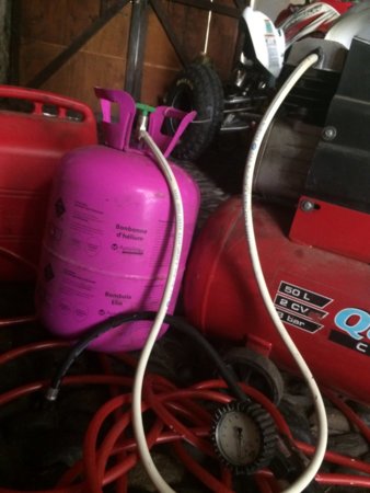

Dans le cadre de la construction d’un proto tubulaire 4x4 le plus léger possible ; je teste différentes manières de gagner du poids sur un véhicule a moteur terrestre.
Je tiens à vous partager celle-ci car c’est sans doute la plus farfelue qui me soit passé par la tête.
L’idée était donc de gonfler/remplir les 4 pneus et le châssis tubulaire du proto avec de l’hélium.
Sans être persuader d’avoir un résultat positif, j’ai fais le test…..
Le test :
Je prends une jante alu de 4x4 en 8x15 et un bab cross en 31/10.5/15 qui seront montés sur le proto et je le pèse gonflé (1.5bar) a l’air ambiant tel quel : 29kg
Après un savant montage pour remplir mon compresseur avec de l’hélium, je gonfle (1.5bar toujours) une autre roue a l’hélium cette fois ci et le résultat est spectaculaire : 29kg :Forum34:
Remettant en doute mon montage, je décide de faire un peu de calculs….:Hein69:
Calculs :
Calcul du volume d’air contenu dans le pneu ; « le tore », un tore est un solide géométrique représentant un tube courbé refermé sur lui-même.
Pour effectuer le calcul du volume d'un tore, il faut une formule (merci Google)
2 multiplé par le carré de π pi (qui est 3,141592654 arrondi à 3,1416) multiplié par le carré du petit rayon (r) multiplié par le grand rayon (R)
La formule est donc: (2 x π²) x r² x R = Volume d'un tore
Sur ma roue en 31 ; petit rayon : 10cm grand rayon : 27cm
(2 x π²) x 10² x 27=53296.11cm³ soit : 53.29611litres
La masse volumique de l'air étant de 1,293 g par litre, l'hélium possède lui une masse volumique de 0,1785 g par litre.
53.29x1.2933= 68.92g d’air par pneu
53.29x0.1785= 9.51g d’hélium par pneu
68.92-9.51=59.41g de différence entre les 2
Etant donné que je prends mes mesures avec un pèse personne, précis au kilo, pas étonnant qu’il n’est pas ressenti de différence.
Même pour 4 pneus, le gain (200g) n’est pas probant d’efficacité sur le terrain.
Fallait bien un con pour essayer….:Forum72:

les roues sont le rare endroit ou je pouvais caser de l'hélium, le châssis aussi sur un full tube, un volume conséquent d'air....
J'ai fait le vide du compresseur (mise en route aspiration hélium avec purge ouverte) mais pas des roues +1 pour le chef
et pour les rechapés comme on peut le voir ils sont; lisses, gratuits, traînés au fond du garage pour les tests ça suffit. Le jour ou le proto roule j'investirais peut être...
Et puis une idée hier soir au lit (la brune me tournant le dos) fallait bien mettre en application le matin les plan sur la comète de la nuit:MDR85:
Rien de bien sérieux juste une idée farfelue comme je le précise bien au début du post:mrgreen:
