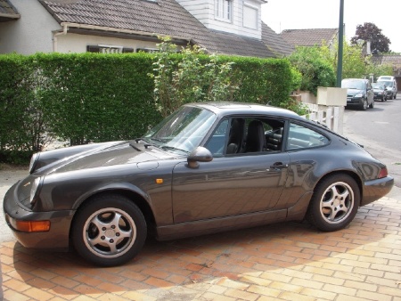

Au passage une tite photo je suis pas contre, c'est pas comme si j'aimais pas les Porsches et de plus ça illustrerais un peut le topic :mrgreen:
moi j'ai que ca,je l'ai prise à l'arrache:mrgreen: mais l'enfoiré de Rul il en a une mieux:MDR49:

tu veux sans doute parler de ça .... :MDR49::MDR49::MDR49:
ps: les voyant ourge et orange, c'est la gestion moteur qui n'aime pas les échappement inox ... :mrgreen::mrgreen::mrgreen::mrgreen:
