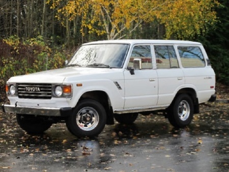

j'ai fait l'acquisition d'un toy hj60
4.0L Diesel
un bon tracteur!!!
voici a quoi sa ressemble (quant c neuf ;-) ) c'est pas le mien vous vous en doutez bien! les photo du mien viendront bientot
au programme :
le moteur est dehors il faut changer les coussinet de bielles savez vous quelle cote faut-il prendre? standard faut il mesurer ?? avec un pied a coulisse??
surement l'embrayage aussi!
ensuite faudra le remettre a sa place et faire une bonne révision et sa ira!!
pour la carrosserie je comte raccourcir l'arrière ainsi que faire une benne australienne je sait pas trop encore comment fermer la cabine si vous avez des photos avec des 4 portes qui ont été découpé puis refermer allez y envoyé ;-)
voila de toute façon je posterais des photos au fur et as mesure
