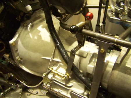

tout ça pour pas payer un art carr à 200 boules et une autre gate à 15$...
Serieux...
Pis ça s'intègre bien :icon_cool:
