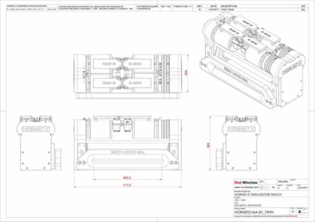

largement moins chère qu'un gigglepin et plus solide !! avec un freinage de fous !! il le donne pour 40m en 42 secondes :mrgreen: avec 2 batteries éfficace et un alternateur de 100amp mini, il est vrai qu'avec 40m de corde tu en a assez meme moins !! dalleur c'est ça qui le rend plus fiable :wink: au dernier mail reçus de red winche, 2500 livres ht soit 2990 € ht pas mal quand même :wink: pour le kit overdrive gear il est possible de l'avoir à la commande si non il vous en goutera 225 livres, avec il est 1.5 fois plus rapide :mrgreen:
voici les cotes (pdf sous l'image) de ce beau joué
[/PDF][/PDF]Voir la pièce jointe WORKSHOP MANUAL - HORNET.PDF

Redwinch essaye d'innover (j'ai dit essaye car il me semble avoir déjà vu un montage similaire)
Le hornet dans sa version 2.0 avec 4 moteurs OX ....
D’apres ce que j’ai vu sur le net c’est une demande spécifique d’un client...
Il existe les kits flamin motor pour doubler les moteurs sur 8274 ou quadrupler sur gigglepin
Mais c’est je pense bien plus solide chez redwînch car double entraînement!
