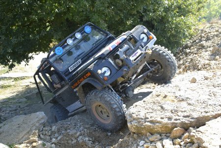

La plupart des modifications decrites ci-dessus on ete cree, modifie ou ameliore par Jim Marsden de Gigglepin4x4, un petit preparateur du Kent (1h de Douvres). Il est tres oriente Land Rover.... mais ses treuils sont monte de partout.
son ancien Def90 (on voit le treuil avec le system de debrayage)
le nouveau proto Def100

Euh faut vraiment en avoir l utilité pour monter un treuil comme ca... :shock:
Mon 9.5 Ti a fait un Rain Forest et s en est bien sorti puisque la voiture avait fini premiere francaise... :mrgreen:
Par contre je vois que la photo vient de Montalieu ( surement lors du Montalium mi spetembre ) et j ai une petite question : il est monté au sommet le land ? :mrgreen:

Expat69
Pour repondre aux questions:
- oui c'est au Montalium, et oui il est monte tout seul plusieurs fois... idem si tu regardes la tof que j'ai dans mon inter "hello"
- Non, ce n'est pas ce Land qui a gagne l'OBC... lui il a fini 2nd a une poignee de point derriere le 110 de Devon4x4.. mais tous les deux a un gros sac de point devant tous les autres concurrents (malgre ce qu'on raconte certains journaux 4x4... :? )
- Les treuils aussi pousse sont utilise dans les winch challenge anglais et australien... mais tu risques d'en voir qquns au prochain RFC :wink:
Tu peux tres bien finir un RFC avec un ti ou un XP, mais si tu joues la victoire....
