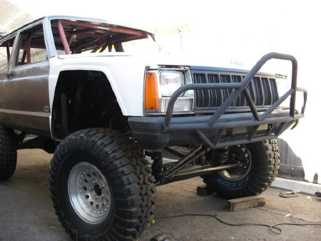

Bonjour à tous,
vu qu'il y a eu une demande la part d'une flibustière de faire un post sur les jeepspeed, je mis colle (au post :wink: )
les jeepspeeds sont encore un exemple de ce que peuvent faire les ricains et le reste du monde (en excluant l'europe et nos épreuves de rally raid) sur la base de jeep cherokee XJ oubliez pas qu'il a été conçu par RENAULT :shock: et qu'ils en font des merveilles qui sont à notre portée contrairement aux trophy trucks et prerunners
et en plus ils gardent les lames à l'arrière comme à l'origine

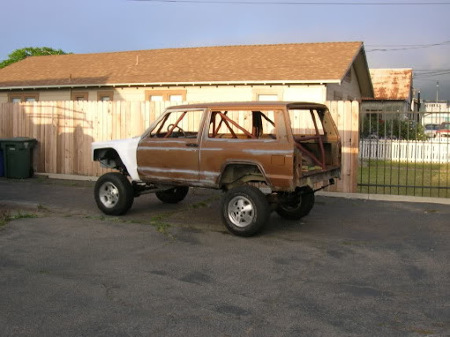

les pneus c'est du 33" réglementaire
les suspensions sont courament du + 8"

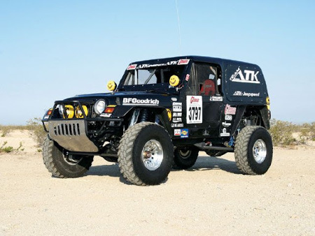

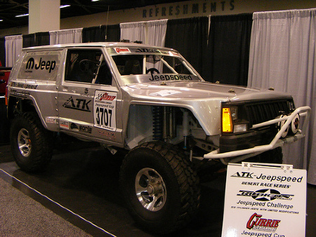

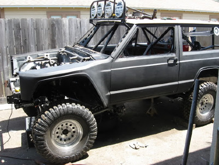

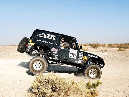

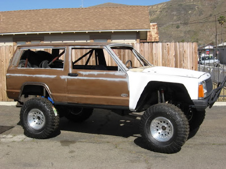

ça ressemble à ça:
the class 1700 = stock
the class 3700 = beaucoup modifié
le réglement pour les deux catégories 1700 et 3700

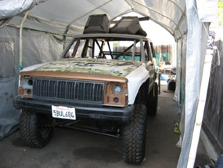

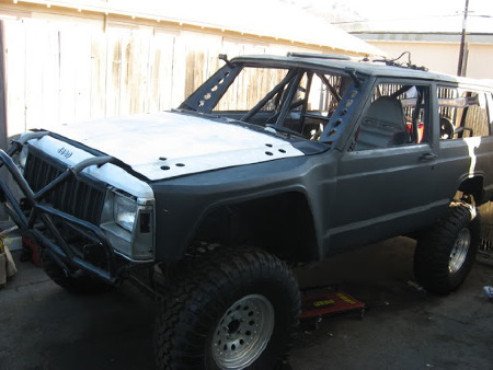

un jeepspeed XJ 6 cylindres 4L , ça fait 2 ans que les concepteurs sont dessus
http://www.pirate4x4.com/forum/showthread.php?t=581250

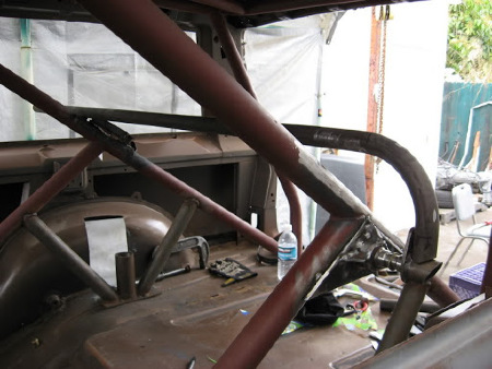

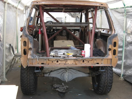

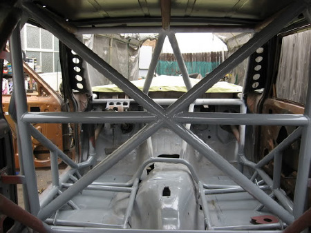

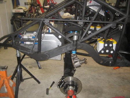

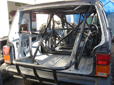

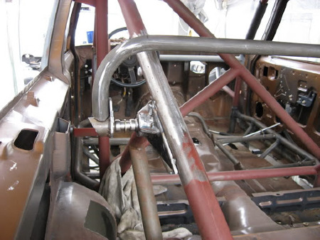

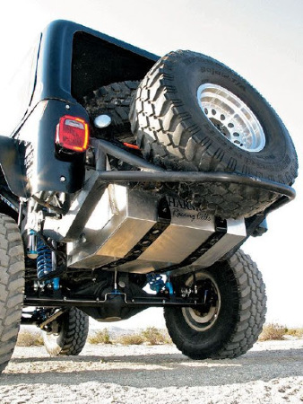

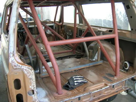

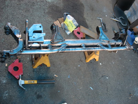

j'avais ou lbié de préciser que c'est plein de tube un jeepspeed :mrgreen:

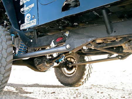

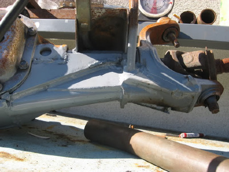

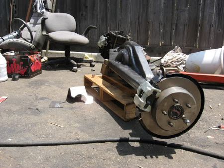

le kit de suspension c'est un de chez rusty en +8"

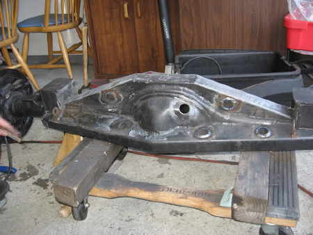

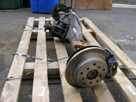

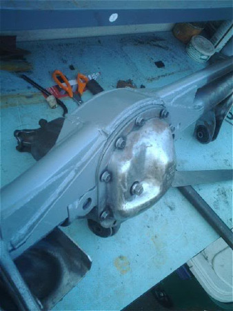

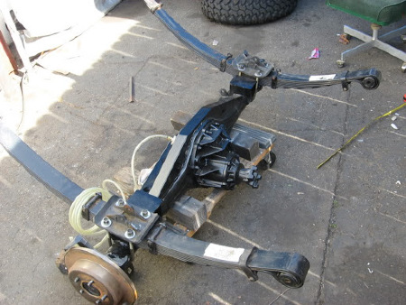

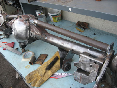

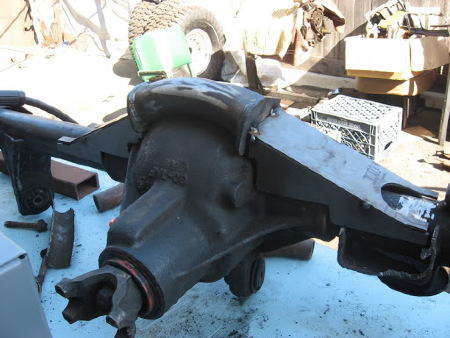

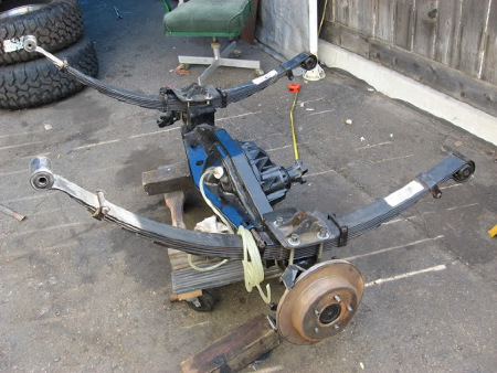

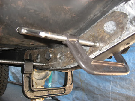

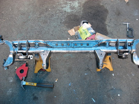

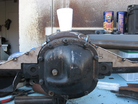

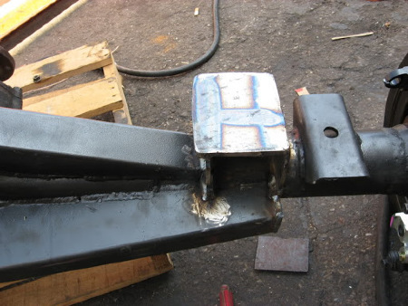

un pont arrière qui va etre renforcé dans tous les sens

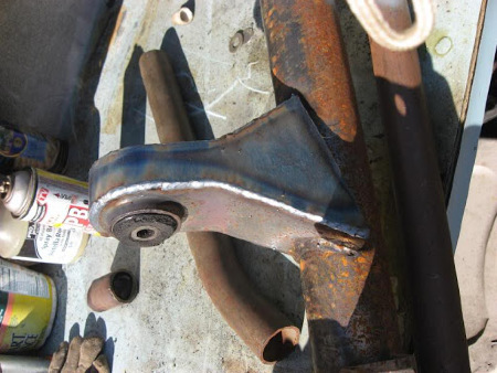

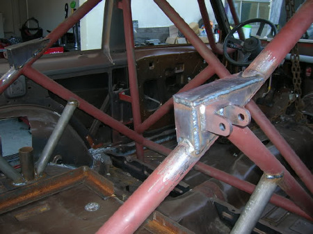

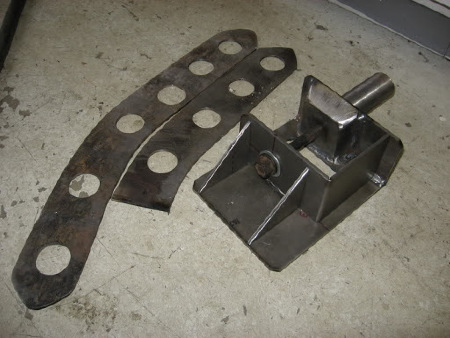

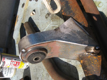

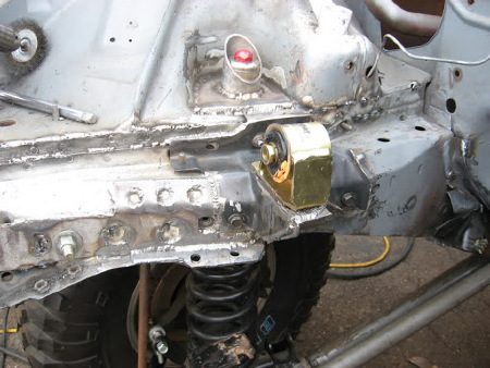

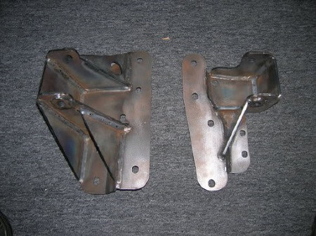

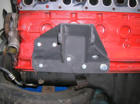

les supports moteur

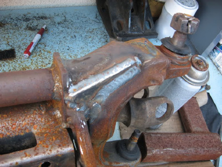

un pont avant qu iva pas rester longtemps

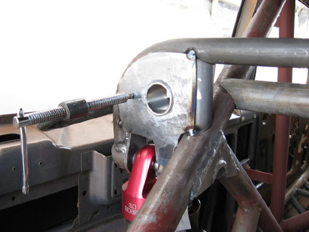

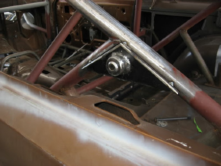

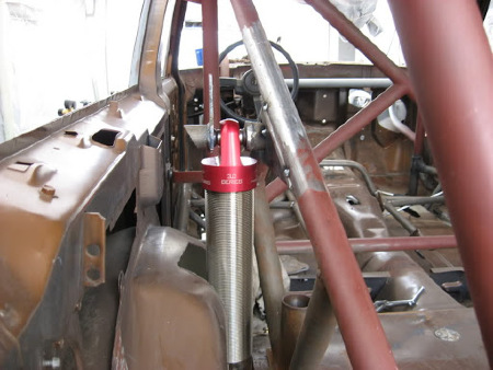

les bump stop primordiales
et oui, il y a aussi des jeepspeed en 2WD :mrgreen: question fiabilité

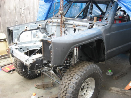

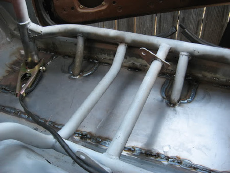

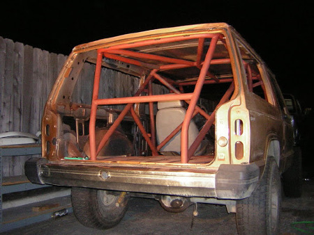

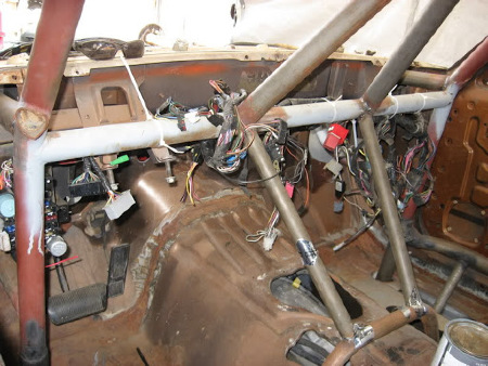

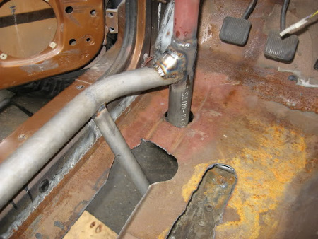

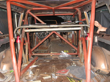

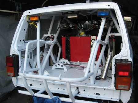

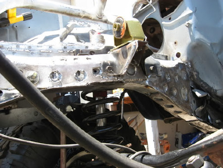

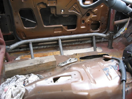

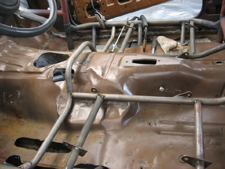

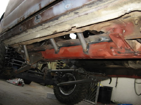

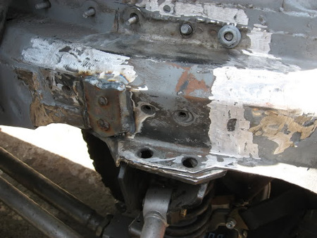

les renforts chassis très nombreux

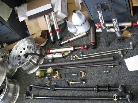

un peu de matériel (y en a pour une fortune)

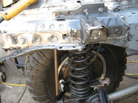

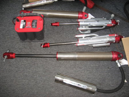

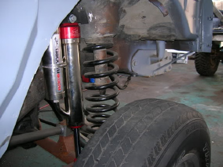

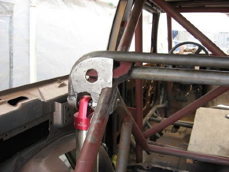

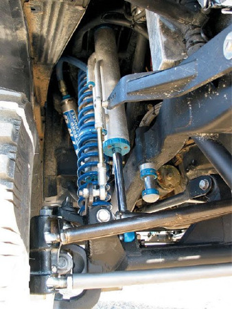

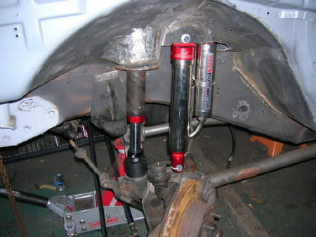

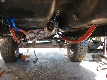

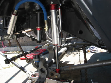

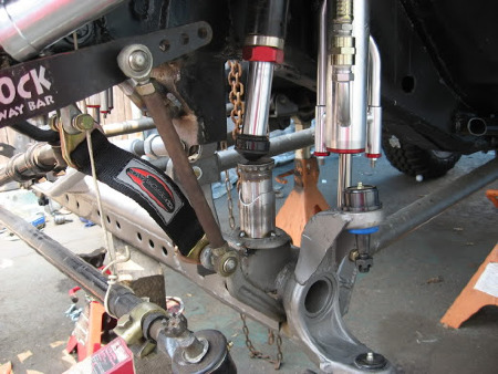

les amortisseurs en question: du 10" à l'avant et 14" à l'arrière
pour l'avant ils sont obligés de les monter en lieu et place de ceux d'origine
monté

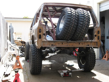

pneus en 33"/12.5R15
changement de direction des amortisseurs arrière

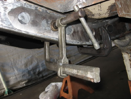

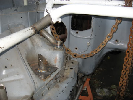

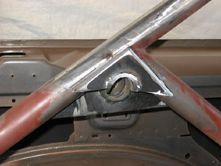

du renforts encore

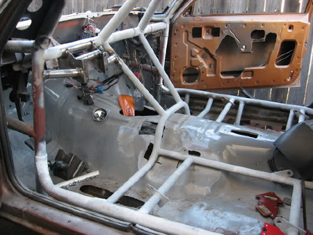

l'intérieur commence à apparaitre
le faisceau electrique

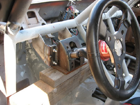

la colonne de direction reglable

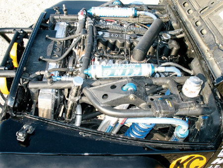

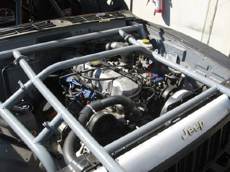

le moteur aussi

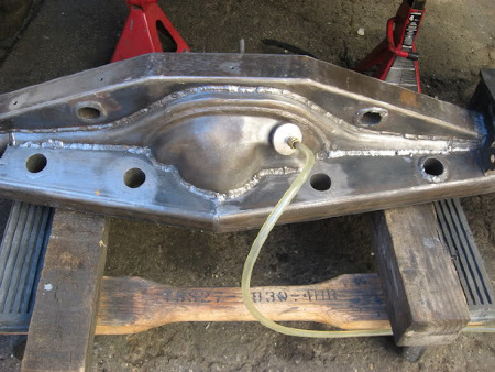

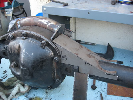

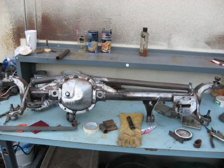

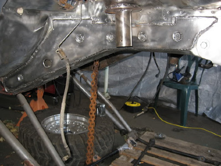

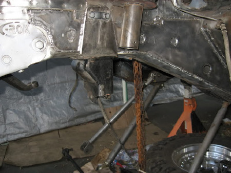

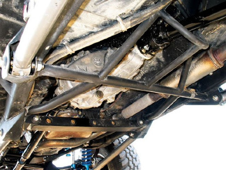

les renforts du pont arrière

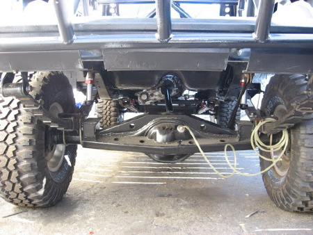

pont arrière posé
avec les sangles

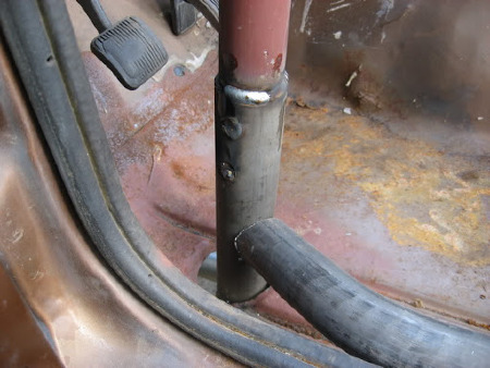

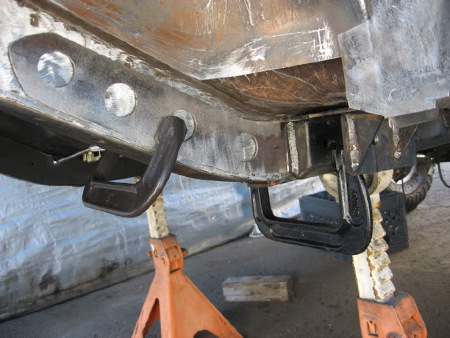

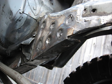

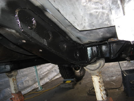

du renforts de caisse souvent oublié (pas bien)

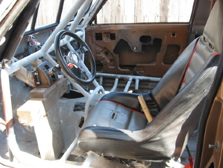

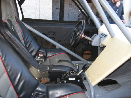

un siege maintenant

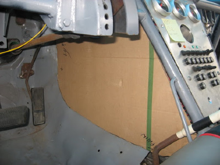

ben oui faut reboucher les trous :mrgreen: :mrgreen:

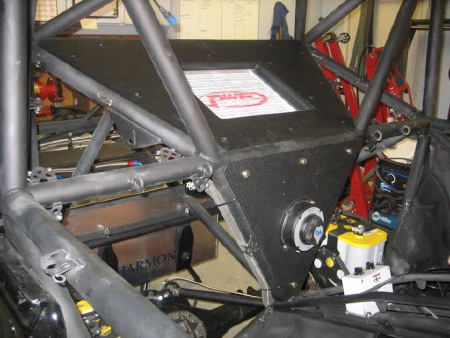

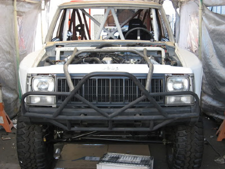

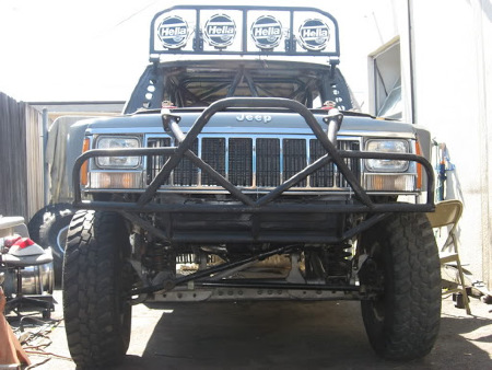

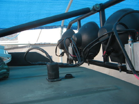

sur le tout c'est la rampe de phares

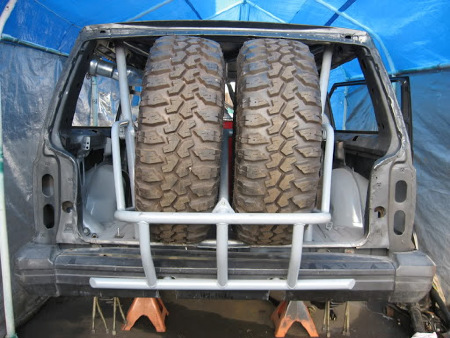

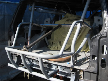

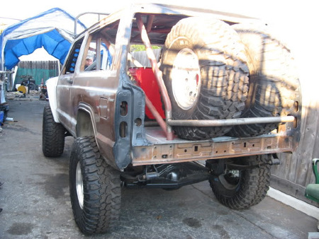

l'ébauche du rack de roues de secours

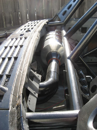

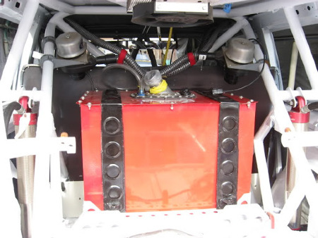

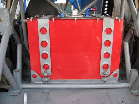

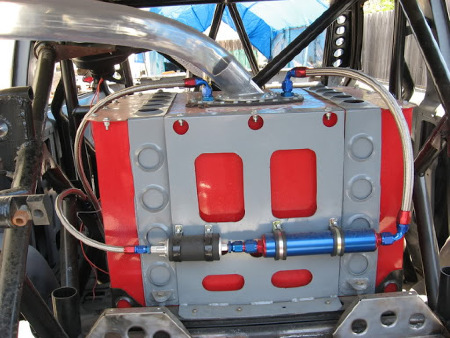

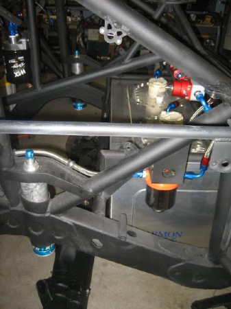

un tout petit réservoir

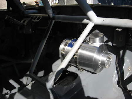

un filtre à air
redépose du pont arrière pour mettre un bloc à l'intérieur et changer le look des renforts
du renforts de chassis oublié précédemment

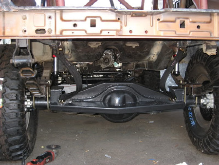

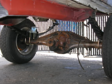

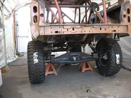

le pont arrière a a nouveau ces lames
un peu de barbouille oui ils savent pas bien la couleur qu'ils veulent lui donner
le pont arrière a nouveau à sa place

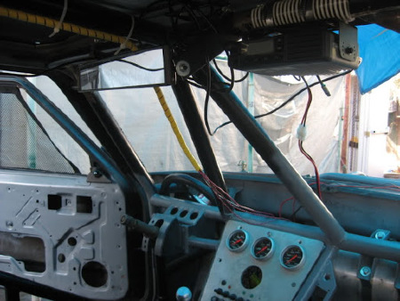

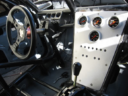

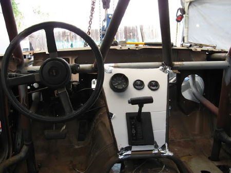

le poste de pilotage

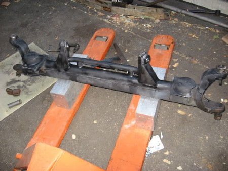

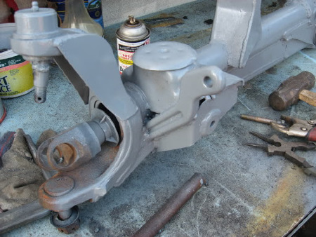

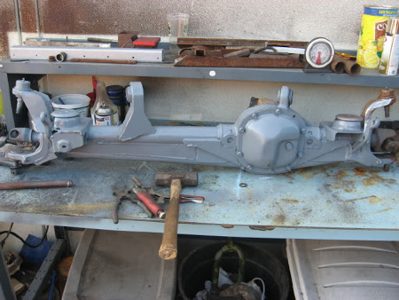

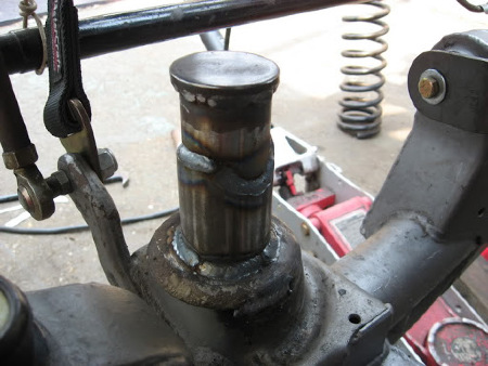

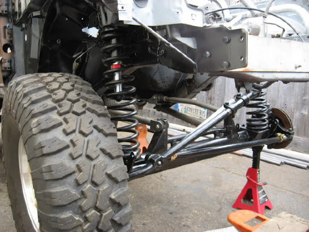

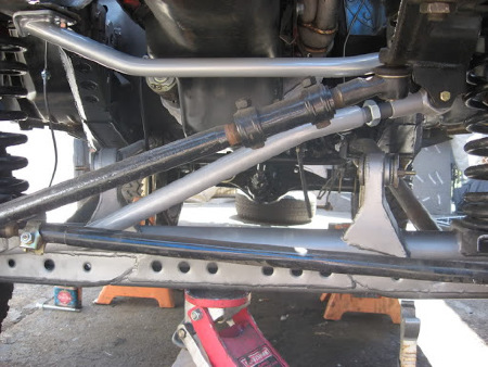

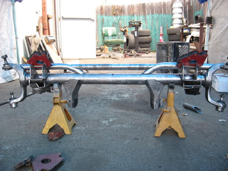

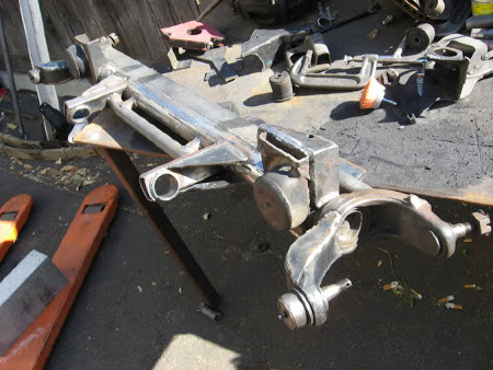

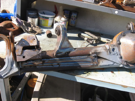

l'essieu avant
l'essieu avant remonté
pour ceux qui voudraient un 4WD faut renforcer comme ça

un peu de remontage à l'intérieur

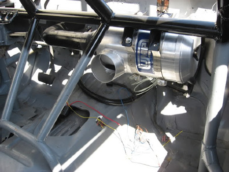

la filtration de l'air pour les casques ben oui y a pas de par brise sur un jeepspeed :mrgreen:
le moteur c'est fait une petite santé

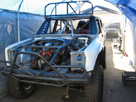

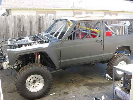

ça commence a ressembler a quelque chose

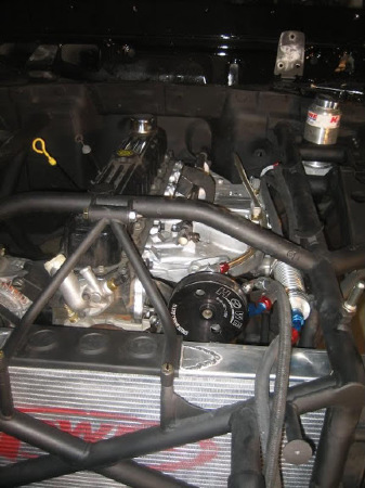

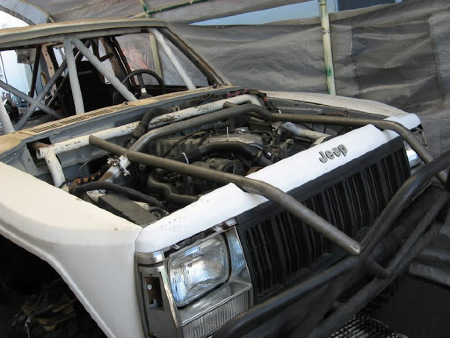

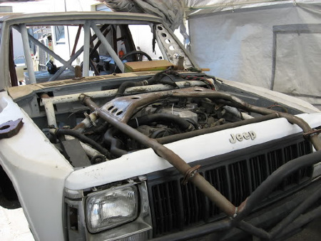

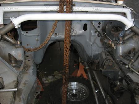

retour compartiment moteur

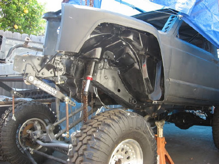

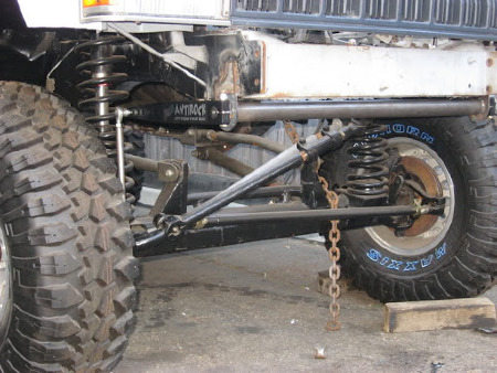

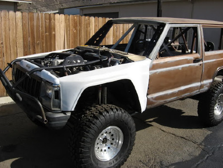

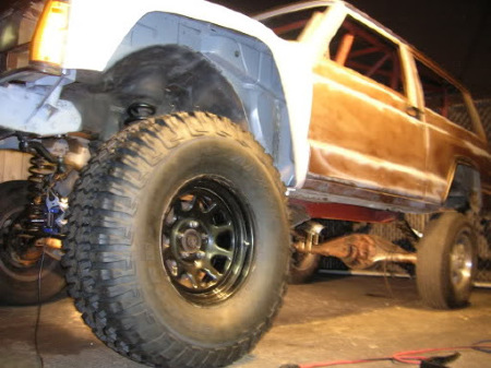

le débattement possible à l'avant :shock: y a des possibilités sur u cherokee

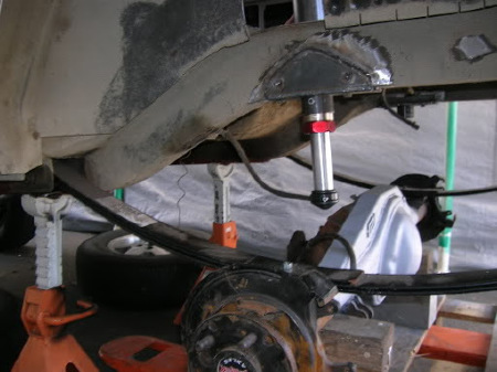

les amortisseurs vont brider tout ça
réglage de la bump stop
emplacement d'origine de l'amortisseur

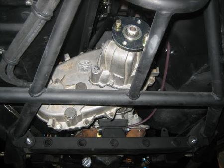

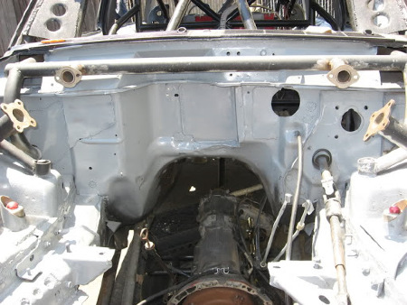

voila la question qui fache, on vire la boitre 4WD pour passer à la 2WD

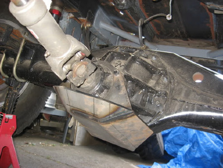

l'arbre de transmission AR double croissillons

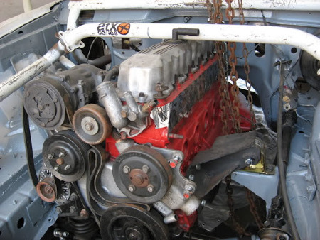

le moteur en place

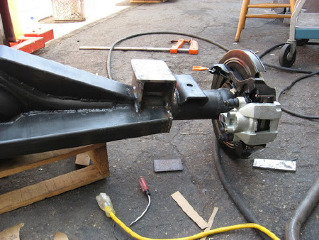

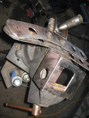

encore un renfort de pont arrière

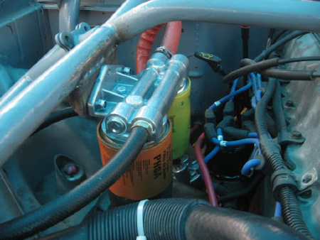

double filtration pour le moteur si je me trompe pas
la prise de la rampe de phares HID
les ricains manipulent bien le carton pour finir les intérieurs

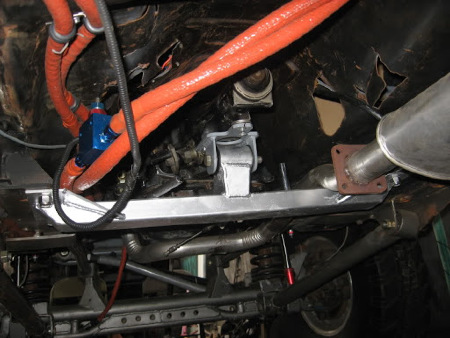

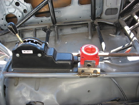

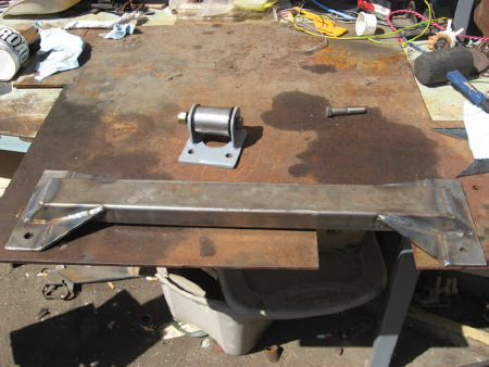

la traverse pour soutenir la nouvelle boite auto 2WD
fini le 4WD

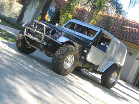

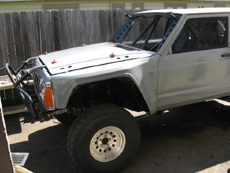

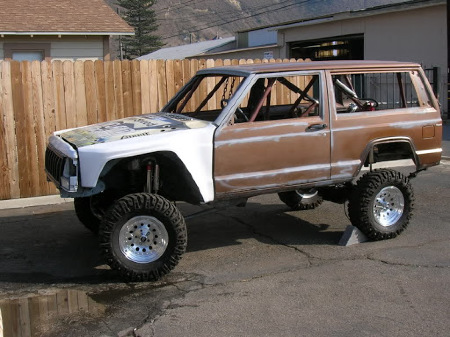

enfin la peinture définitive

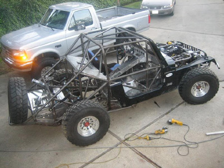

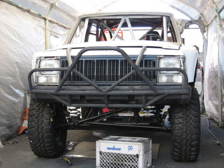

il va probablement ressembler à ça, oui je suppose parce qu'il n'est pas fini
pour les élargisseurs d'ailes en fibre AV et AR c'est par là que ça se passe

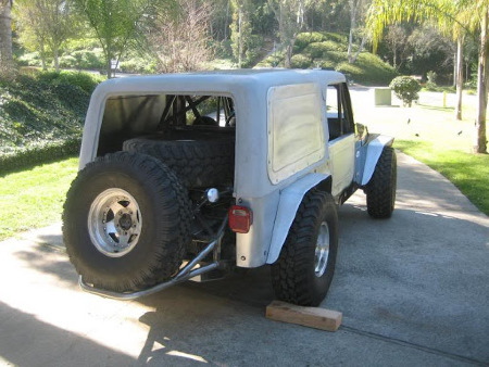

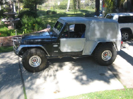

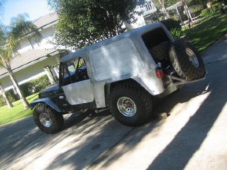

une version civil

j'ai commandé mes ailes chez hannemann
je mon un kit 6.5 pouces Clayton
je refais un tableau de bord , un capot en fibre
je mets 4 amorto bilstein 9100
4 bumstops je renforce toutes les fixations d'amorto
4 phre light force sur le toit
les arceaux sont sur la voiture , baquets , frein à disque a l'arriere
découpe de la caisse , renforts latéraux etc etc
Beat a dit:
le clayton c'est ça?:
un engin comme ça et un tel choix d'amortisseurs (j'espère bypass en 3 tubes) ça mérite une présentation en règle à moins que j'ai raté un épisode
par brise ou pas, sans l'avantage est de pouvoir mettre les radiateurs à l'arrière et d'avoir une méga ventilation par l'emplacement du par brise ça évite aussi les projection de pierres etc etc
et surtout bien penser à 2 choses qui sont peu etre déja faites:
1: renforcer à mort les corps de pont (pas à l'européenne, il y a une énorme différence entre le renforcement europeen et américain qui est plus gros aux US) sur les 2 ponts un peu comme dans le post
2: des bloc de ponts AV et AR
ce qui fait la fiabilité des engins de baja c'est l'absence de différentiel, nous on est pas habitué mais faut au moins avoir des glissement limité AV et AR style true track qui ont fait leur preuve le mieux étant le 100% et d'habituer à la conduite ricaine => tout en glisse
Et gaver les ponts en huile, certains vont jusqu'à avoir un bocal d'expansion relié de la caisse au pont comme pour une direction assisté sur chaque pont (méthode land rover) => plus d'huile surchauffe retardée
Sailler a dit:
Faux, tout comme la graisse, trop de graisse ou d'huile provoques une surpression (hormis si bocal d'expansion), supression = surchauffe ET risque de deterioration des joints, et dans certains cas une lubrification moins efficace (certains produits ne tiennent pas aux hautes pression)
je mets un radiateur d'huile de boite avec ventilo
on réfléchit a savoir si je le mets à l'arriere
je garde mon pare brise
The Bargeots a dit:
Sailler a dit:
le chef il a pas bien lu, faut peut etre penser aux lunettes :mrgreen: :panneau29:
j'ai marqué :
"Et gaver les ponts en huile, certains vont jusqu'à avoir un bocal d'expansion relié de la caisse au pont comme pour une direction assisté sur chaque pont (méthode land rover) => plus d'huile surchauffe retardée"
j'avais donc bien précisé :smyley5: :smyley5:
Beat a dit:

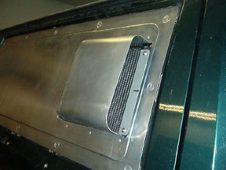

à l'arrière faut faire ça
(celui là c'est le prochain build up et j'en ai un autre avec des renforcement différent)
ou comme beaucoup, une écope sur le toit et le radiateur de boite en dessous
le problème à l'avant c'est qu'il va se prendre tous la caillasse et pire va empécher le refroidissement d'eau
    60.2 KB · Affichages: 0
    50.3 KB · Affichages: 0
    76.5 KB · Affichages: 0
un autre build up mais sur une wrangler du Team ATK's Race Ready Wrangler
SPECIFICATIONS
Vehicle: 1998 Jeep Wrangler
Owners: Jon Krellwitz/ San Dimas, CA, Clive Skilton/ Orange, CA
Hometowns:
Engine: ATK 4.7L Stroker
Induction: MPI
Transmission: MOPAR 727 Automatic
Transfer case/low range ratio: NV249/2.72:1
Front end: Currie Track 9, 35-spline axle shafts, F-450 unit bearings
Rear end: Currie Track 9, 35-spline axle shafts
Ring and Pinion: 5.14
Front Differential: Detroit TrueTrac
Rear Differential: Spool
Suspension: Full Traction links with King 2.5-inch coilover and 3-inch, 3 tube bypass shocks
Tires: 35x12.50R15 BFGoodrich Baja T/A (je comprends pas pourquoi des 35" alors que la réglementation impose 33")
Wheels: 15x8 American Racing Outlaw II
là elle est sur les butées
résultats: je la trouve sympa aussi cette wrangler
