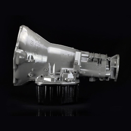

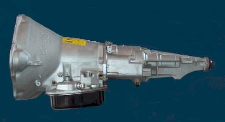

Tu veux monter une boite de transfert divorcée.
Pour cela il te faut une boite de vitesse qui sorte avec un arbre et qui soit étanche.
Les boites 4x4 sont faites pour avoir un transfert au cul qui les ferme :
Alors que les boites de 4x2 sont étanches par elles mêmes et sortent avec un arbre :

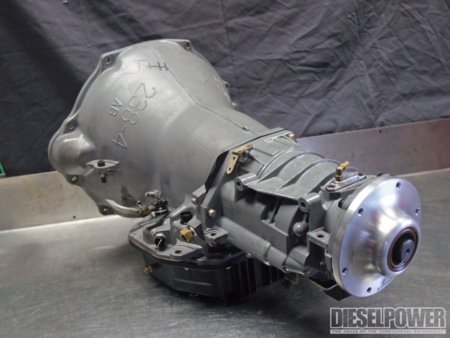

Question con c'est pas possible de faire un carter qui servirait de palier avec un joint spi et une tulipe pour l'arbre de trans et il flasque le montage à la place de la boîte de transfert comme ça il garde ça boîte et pas trop d'adaptation il faut juste un bon usineur mais ça ce trouve.
Xaser
Promeneur bitumé.
C'est exactement à ça que je pensais.

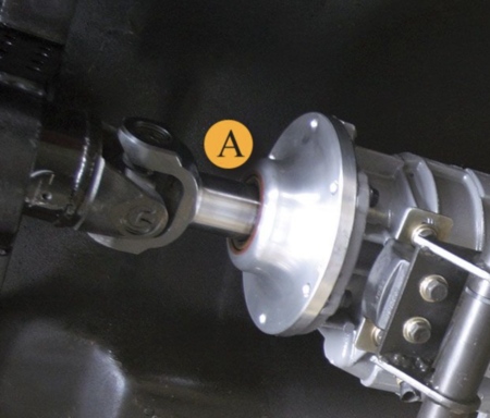

Genre ça :
Bebop
Crawler library
VIP
Visiblement c'est faisable. Mais c'est une solution foireuse car ta tulipe ne sera pas guidée sur l'arbre et va juste flotter...
