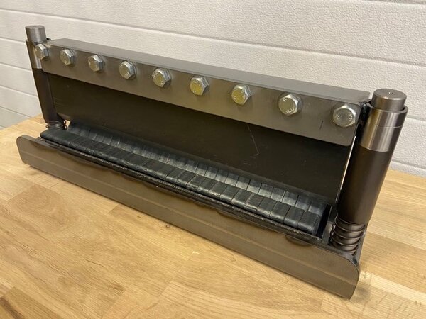

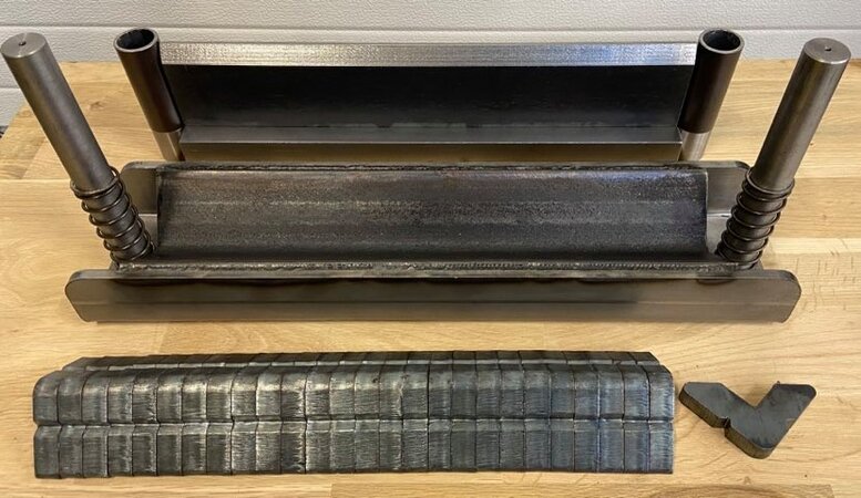

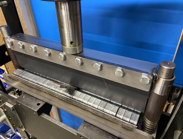

Je vends un kit permet de faire des pliages de tôles mais aussi de rond/carré massif de petit diamètre, en s'installant sur la plupart des presses hydrauliques du marché. Ceux qui suivent un peu la section vente se souviennent ptetre que j'avais le même kit à vendre il y'a quelques mois...Ayant eu beaucoup de demandes, j'en fabrique du coup de temps en temps en petite série de 2-3 pour les amateurs en fabrication comme nous...

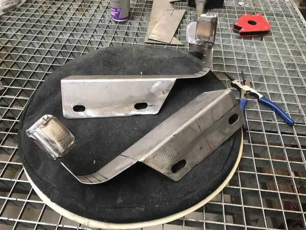

Permet la fabrication de divers supports, patte d'échappement et pièces de fabrication diverses...
Le kit s'installe et s'enlève de votre presse sans outil ou modification à faire.
Une presse de 20T minimum est recommandé pour exploiter toutes les capacités du kit
Largeur de l'ensemble : 50 cm (distance minimum à avoir entre les montants de votre presse)
Largeur utile de pliage : 42 cm
Capacité de pliage selon l'épaisseur (en Acier doux) :
- jusqu'à 5mm d'épaisseur sur toute sa largeur soit 42cm
- 7mm d'épais sur 30cm
- 10mm sur 20cm
- 12mm sur 10cm
Prix du kit : 300€
En option : Vé de 35mm pour réaliser des pliages à bords courts. Chaque Vé fait 15mm de large, pour équiper la presse complètement 26 Vés sont nécessaires. 1 Vé = 6€ / Vendu à l'unité selon vos besoins.
Envoi possible
