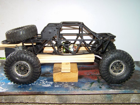

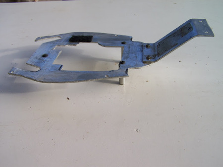

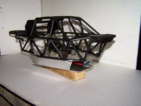

car pas facile de fixer cette cage a un "chassis" et il fallait la rigidifier
un bon casse tête pour faire le "skid sabot"
petite photo
ensuite il faut que l'on est un fond pour fixée cette cage et la rendre rigide donc tole d'alu a la forme mais on ne sais pas si elle servir beaucoup avec toute les découpe on vera bien
donc la cage posée sur son skid

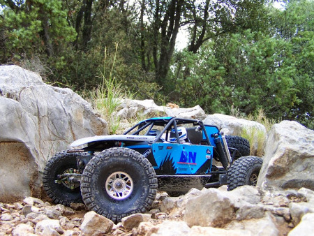

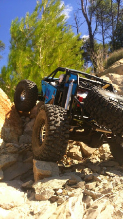

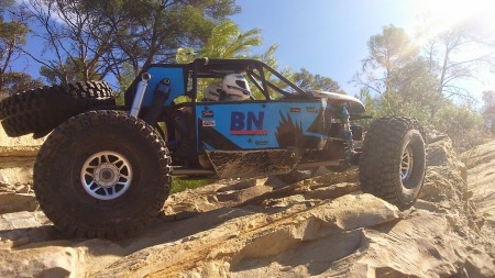

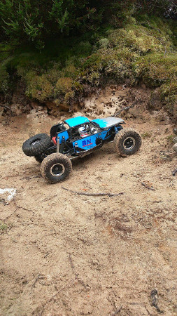

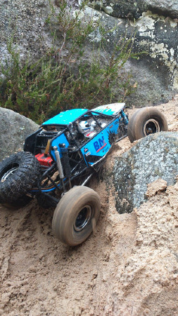

voici des news depuis le temps !
alors l'engins a très bien fonctionner puisque aux classement il fini 1er avec thomas, 2 eme avec antoine et 6eme avec moi (alain)
petite révision après l'ultimate pas grand chose a revoir sauf un roulement hs

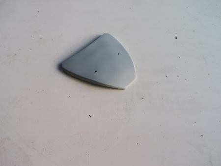

maitenent il faut le finir, nouveau capot, par choc av ,l'intérieur et peinture de la cage effet métal brut
donc
voici le début du capot ah noté aussi le petit par choc celui si ne devrai plus se barrer comme a l'Ultimate
puis
des petites photo des entrailles de la bête
le skid/bas chassis
ensuite la deuxième partie du châssis
et enfin les capot âpreté

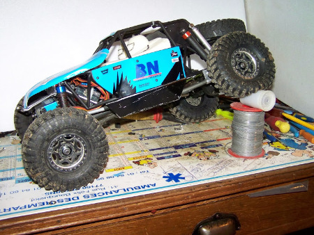

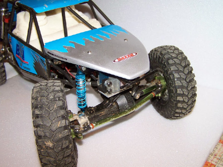

le capot fini peint plus deco new amortisseur avant
- - - Mise à jour - - -
petite sélection des photo en l’état actuel
