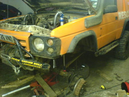

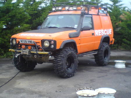

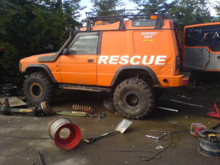

petite présentation d'un disco en pont portique volvo C303
avant:
en cours à l'arrière
dure à croire mais si
Il les à monté en lieu et place des ponts rover (simplement la barre panhard de modifiéeà l'avant)

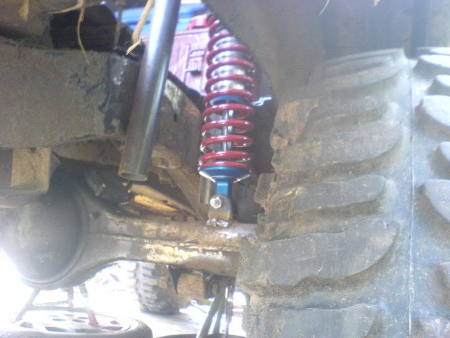

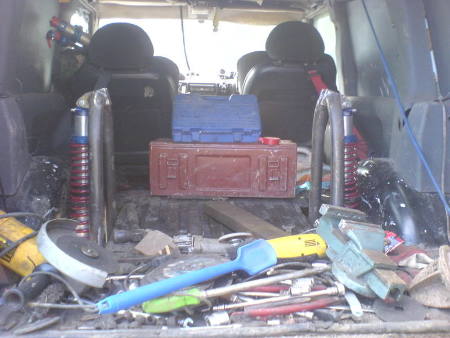

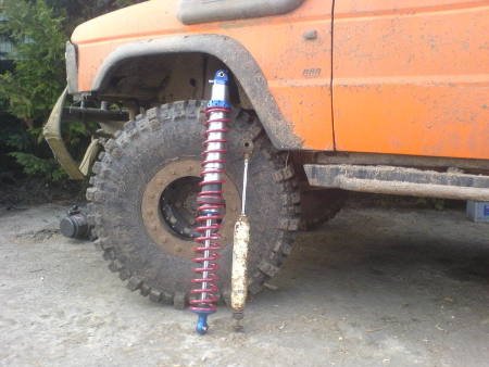

regardez comment il passe les amortisseurs et les ressorts:
à l'arrière:
et à l'avant:
ça dépasse un peu mais pas horrible du tout du tout
et vu la taille des amortos (y doit y avoir du débattement)
beau montage surtout en lieu et place pour une hauteur identique au montage traditionnel à ressort
par contre on ergotera pas sur le prix des ponts volvo C303 => un bras + 2 jambes
pour plus d'infos:
http://forum.flyingspanners.net/index.php?topic=177.75

J'espère pour lui qu'il a adapté ses tirants de ponts aux portiques sinon ça ne va pas tenir longtemps :(
Une connaissance a eu le problème : portiques volvo, tirants avec ancrages origine, et le pont avant qui se barre complètement :?
Y'a rien à faire, avec la contrainte, faut adapter je crois ...
il faut en effet prévoir que du fait que l'axe du pont n'est plus dans l'axe de la roue, les contraintes sur les tirants seront différentes, il faut empécger la rotation du pont, beaucoup plus qu'avec un pont normal. :(
les 303 ne sont pas durs a trouver,c'est le tarif qui est dur a avaler,j'ai un pote qui est specialise la dedans,toutes les versions dispos,en disques avec blocages .....
mais bon,je n'ai pas que des bons retours la dessus :iconfused:
