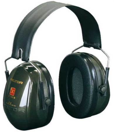

Second choix possible, les casques antibruit.
Donc là je vous dit de suite... les casques vendus en magasin de bricolage c'est de la daube, mieux vaut prendre les bouchon... Pour des vrais casques antibruit il faut aller dans les boutiques de matos BTP/industrie...
J'ai pu essayer ce modèle (adopté dans mon cas ):
Nickel, très confortable, filtre très bien les bruit, pas trop lourd, de bel aspect.
Attention a bien prendre le II, l'optime I n'est pas fait pour l'utilisation d'électroportatifs, pour l'avoir essayé (mon chef qui y comprends rien et achète des truc au pif ) ça laisse passer plein de son désagréables...
Bien s'assurer des niveaux d’atténuation en Db, plus le chiffre est gros mieux c'est (en dessous de 25db de réduction c'est pas la peine d'acheter...), celui en exemple atténue de 31Db.
