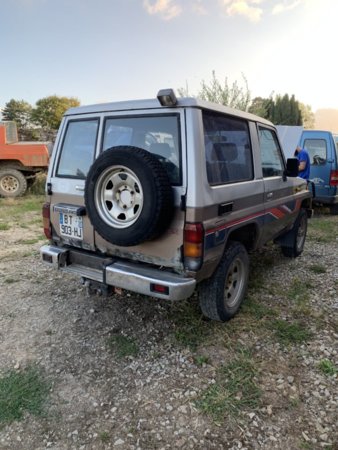

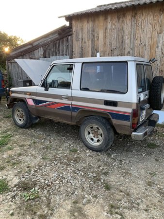

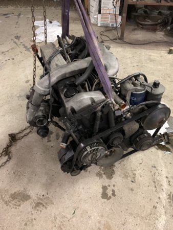

Bonjour à tous, je commence le montage d un Lj70 avec un moteur mercos et les boites et ponts de patrol y60 pour commencer, achat d un lj70 atmosphérique ( 72cv un peu juste....)
CF26E80B-6631-424E-A858-79BF6E8D508C.jpeg 4A24555B-15A8-4C3C-8F67-2E0D805FF9A0.jpeg

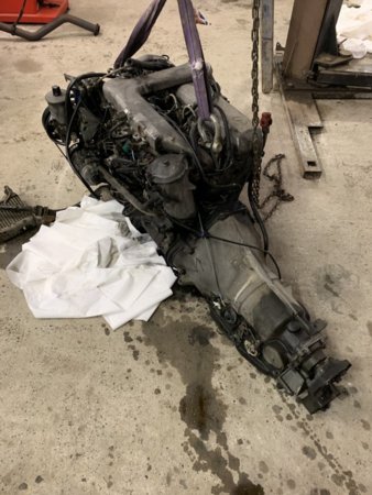

Et d une Mercedes w124 300td pour le moteur...
8C440311-E39E-4B32-84D4-34646BF2E1BA.jpeg 937FC83A-F631-4FE6-8198-B11F70F7A038.jpeg

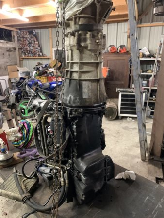

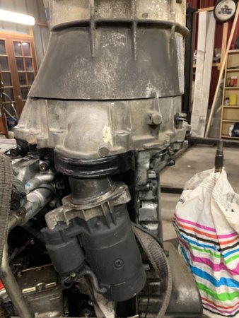

Les boites et ponts sont fournis par un ami, je monte la boîte du gr pour que l arbre arrière reste aligné.

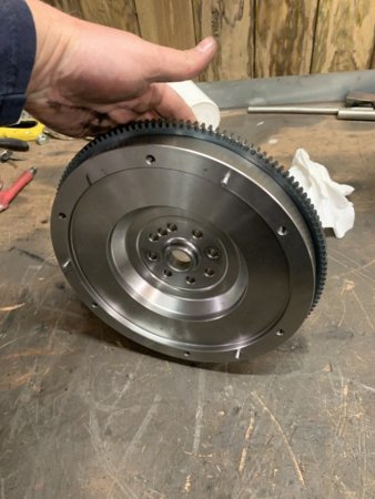

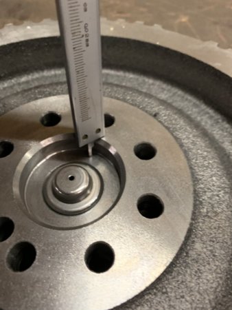

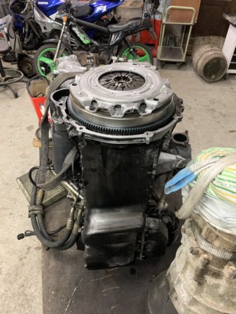

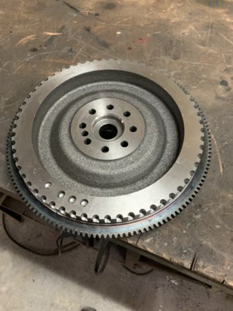

J ai monté un volant moteur/embrayage de sprinter, il a fallut reprendre le volant moteur au tour pour le monter, en effet l épaulement du vilo est plus long que dans le volant..
CCDBDF7E-E341-43E0-93DD-0D1C6AE0F303.jpeg 8B24E0F3-8C29-456F-B92B-C963FD42C927.jpeg
Le diamètre de la queue de boîte n’étant pas le même, j ai fais usiner une bague de centrage en Acteon

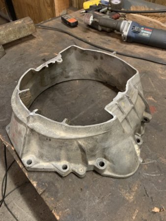

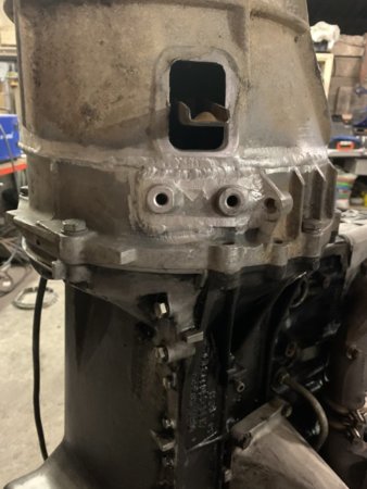

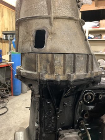

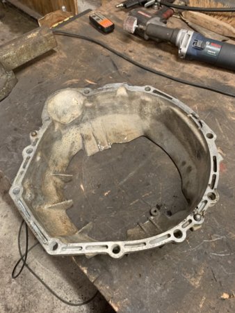

Pour l accouplement moteur/boîte je vais couper et souder les cloches de boîte...
895EBDF9-B2DC-424F-BCDF-5850F0DB14C6.jpeg 7AD280D8-4F55-4337-AD35-8D13EB9208C1.jpeg 679DF4BE-98C8-4086-B14A-B7A0655630B9.jpeg A97E819F-529C-43A4-A78A-CF332F236070.jpeg A7A21CEE-8989-4585-8586-4712E01F1DA8.jpeg E1A8DCAC-E826-44D5-8D15-4528A140E250.jpeg 05AA8845-FC1D-4F24-923E-98BFF5FC7FE5.jpeg 94CA2592-FFFE-438B-823B-624DB31D3E14.jpeg
Je fais surfacer à la fraiseuse les deux parties pour être sur de mon parallélisme..
Voilà le début de mon projet... je pense souder à cloche dans 15 jours...

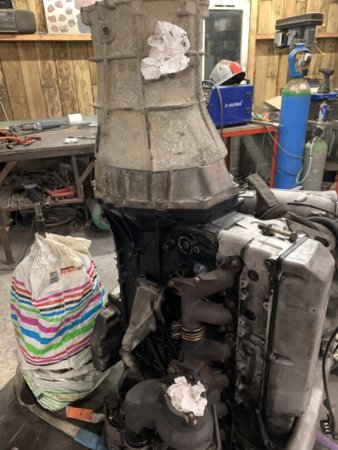

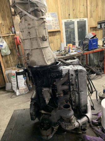

Cette semaine c était soudage des cloches de boites
Maintenant il faut que je remonte la boîte et après je décaisse le Toyota et démonte le moteur/boîte pour commencer à faire les support du nouveau couple moteur/boîte...

Salut super projet!!! Tu a piqué le volant moteur sur quel modèle de sprinter? Ça m intéresse fortement!! Merci et courage pour la suite!!
Bentrol
Slt, il me semble que c est pour les 2,7 cdi
J ai pris celui là...
Cahu63
Promeneur bitumé.
A cool! En fait j’ai attaquer le meme montage, j était partie pour garder la bva, est collé la bt de Patrol au Cul mais ton montage me plai bien!!!
Bentrol
Il faut faire aussi faire usiner une bague de centrage pour remplacer le roulement dans le volant moteur...
Cahu63
Promeneur bitumé.
Tu as mi un disque d embrayage de Patrol du coup?
Bentrol
Oui, c ça... c est le même diamètre, 240

Alors j ai gardé 80 mm sur la cloche mercos et 310 mm du côté boîte Patrol, avec cette longueur le disque tombe au centre des cannelures, mais par contre je pense qu il n’y aura pas assez de course pour embrayer, ça eloigne un peu la butée... mais bon je ferais sûrement une cale pour rattraper ça...

Sinon il se vend aussi des débits laser en ep 10mm acier qui a le dessin du joint papier ca te permet de te faire ton propre carter d'huile...
Icecross
Ca passe! Si si ca passe!!
Animateur
Super travail !
Tu as soudé les carters avec quel procédé?

Oui, de toute façon pourquoi souder l alu il y’a quelques règles à respecter...
C'est en ep3mm
Perso je le ferais plus epais pour pas que ca deforme de trop
Il faudrait le faire en 5 ou 6 histoire de pouvoir le surfacer après soudage, car même en bridant il se déformera....
Le mieux c’est de faire le montage à blanc avec un vieux disque et virer les garnitures pour prendre les cotes
Bentrol
Oui, c est bien aussi..
