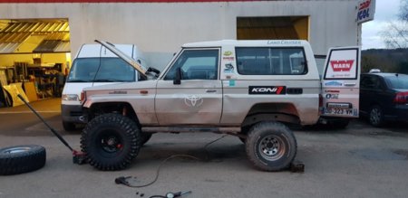

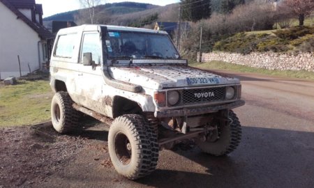

voici moi petit lj73 que j ai acheter il y a un an pour pas très chère
il est déjà un peu équiper :
kit rehausse +10
roue en 33/12,5 R 15 avec jantes a déport -44
j ai roule pendant une année avec mais la boite et les ponts ne veulent plus en faire !! (254 000 km)
je fait un petit tour dans le garage et trouve plusieurs choses qui sont stocker dans les étagères et qui attende une nouvelle vie et la me viens une l idée, !!!
je trouve une paire de pont de gr y60 et moteur 2l7 tdi de terrano , une boite de gr y60 , 4 maxxis en 37 et des rotule Johnny joint !!
Et je me dit que tous cela serait bien mieux sur le toy que dans le garage !!
le but étant de faire de la rando avec il faut conserver 3 place au minimum et pouvoir emporté un minimum d affaire
Au final le petit LJ se verras equiper de :
pont gr y60
moteur 2l7 de terrano a couple a une boite de gr
roue en 37 pour le moment , les 38.5 seront la mi-février
jante en 16x9 dediland a beadlock
kit supension sur mesure avec amortisseur fox
montage d un 4 link sur rotule a l ar
treuil central

essai des 37 avec les ponts de LJ va falloir en coupe un peu
