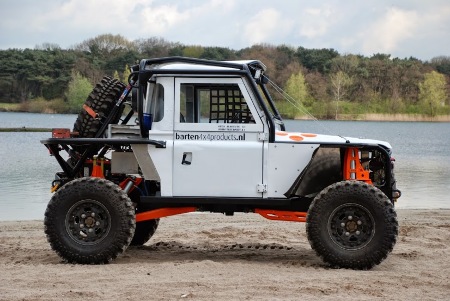

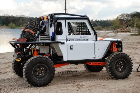

Alors voici mon nouveau jouet.

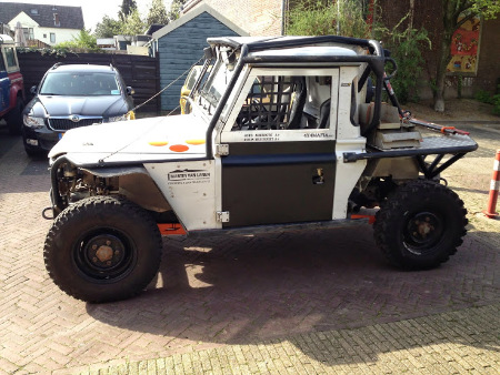

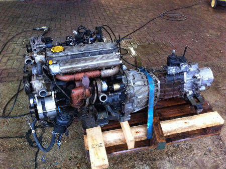

C'est un land (ben oui personne n'est parfait :mrgreen:). Il a été construit pour le précédent propriétaire en 2011 et 2012, afin de participer au Croatia 2012 et ensuite il a participé au Wild Boar Valley 2013. Il a été construit en Hollande, sur un chassis de disco, et un ensemble moteur 300Tdi, BT/BV LT230/R380.

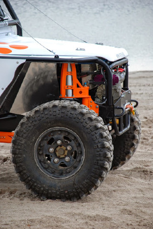

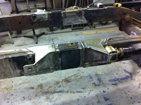

Ensuite les tirants sont des gigglepin à l'arr et NorthOffroad à l'AV :
Des ponts Rover ashcroft/Arb Diff peggin en 4.11.

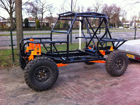

Un arceau northoffroad :
Fini, neuf, ça donnait ça :
:on_sen_fou:

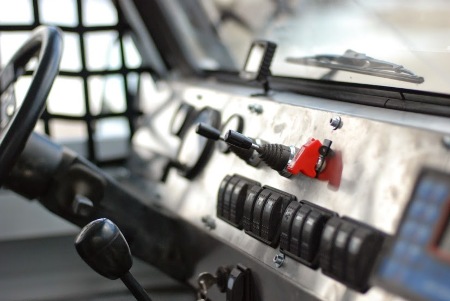

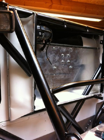

L'élec faite par un pro :

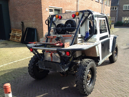

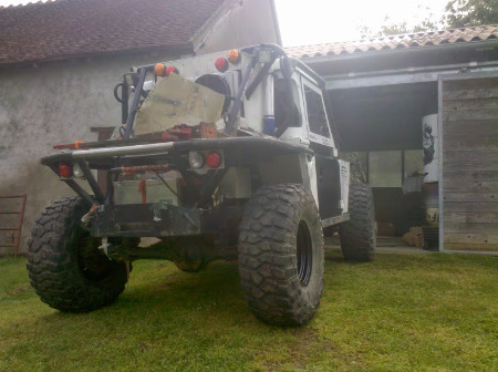

le radia à l'arr avec une écope :
Bref, c'est beau quand c'est neuf :mrgreen:

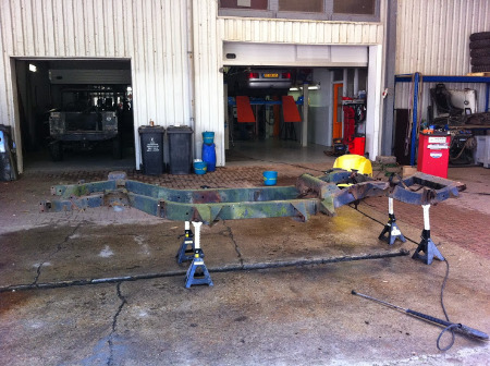

sans le treuil avant (dommage :encolere:smile: et sans les roues (les jolies jantes hutchinson avaient drolement morflé:iconfused:smile:. Les bas de portes sont neufs à peindre. Un gros lot de pièces (démarreurs alternateur 12 et 24v...)

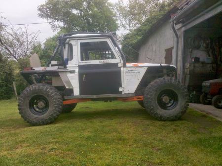

avec les petites roues et posé sur les butées, ça donne ça :
Prochaines étapes, pose des ORI de l'ex XS002, on va essayer des BF Krawler en 35. Une bonne révision et Go :pirate::pirate::pirate:.

jolie prepa !!!! les tirants de pont c est des devon ?
Japet74
La Poudrasse
non , avant northoffroad et arrière gigglepin :wink:

on a attaqué de désouder les supports de ressorts, d'amortos, et présenté les BF Krawler pour voir la place que ça laisse aux ORI

Et puis je trouve qu'il est bien placé et bien protégé sur le miens ( voir la tof plus haut de derrière)
j 'avais fais ça sur mon def !!
T'avais pris ça où lolo, ça m'irait bien!:smyley5:
