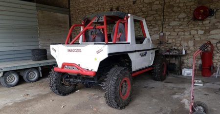

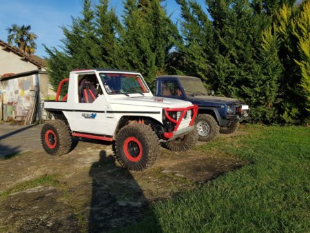

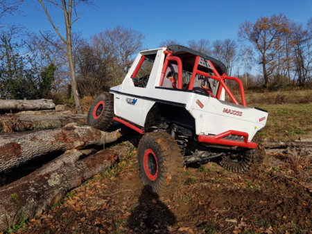

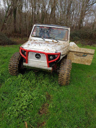

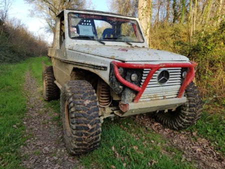

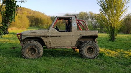

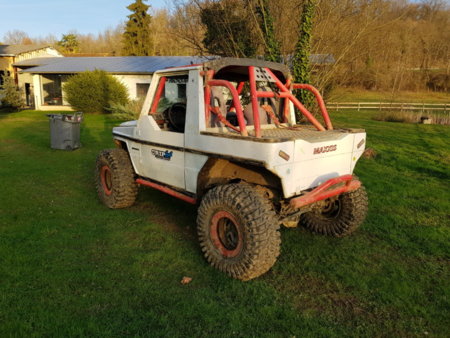

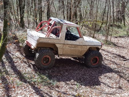

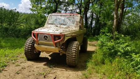

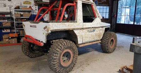

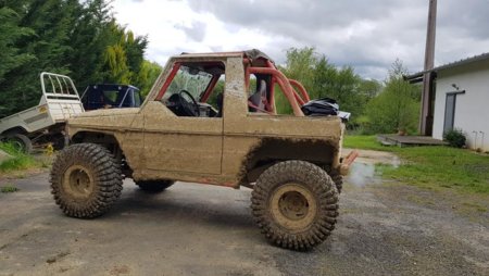

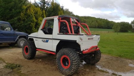

Cette année comme le sapin était trop grand pour les cadeaux habituels:mrgreen:... le Père Noël a porté un très gros cadeau :MDR85:
Étant Giste, c'est un autre classe G (un déjà en révision puis prépa)... mais une version un peu spécial... un petit Brabus 3.6l :twisted::site1006:
Véhicule connu par chez moi, dont la réputation n'est plus a faire... Ce G m'a toujours plu, mais avec ce moteur... c'était un engin rare rien qu'avec ça....
Pour l'instant je n'envisage pas de modif, il va très bien comme ça, l'ancien proprio a fait du super taf!! Si peut être les pneus, un profil qui va mieux dans la boue... et quelques bricoles. Une révision et il est prêt pour les randos du Sud-ouest!

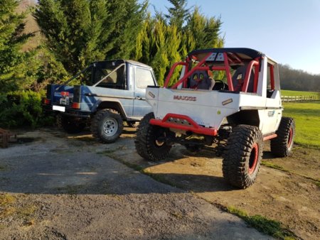

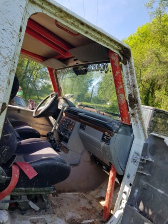

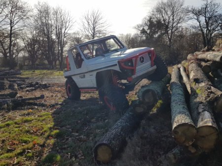

Rapide description de l'engin:
Châssis + caisse --> W463
Arceau intérieur qui fait aussi arceau ext
Ponts avec couples coniques en 6.17 + transfert --> W460 (sans rcv)
Freins séparés arrière hydro

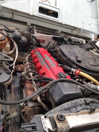

Moteur Brabus 3.6l + échap inox
Pneus Maxxis trepador en 37"
Caisse raccourcie derrière et réduite à l'avant
Empattement allongé à 2m60 et débattement augmenté / voie passée a 2m
Réservoir dans la benne

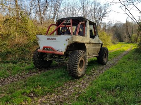

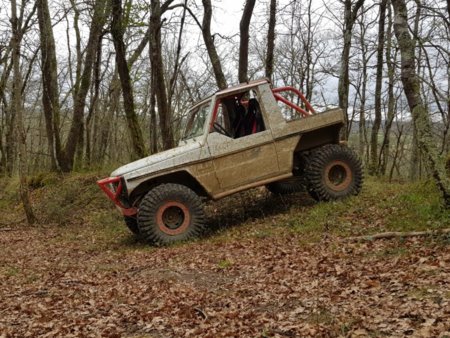

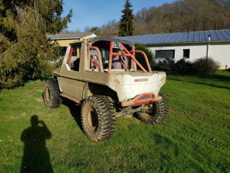

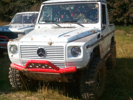

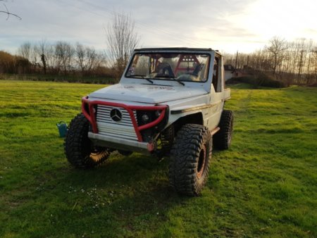

Voici la bête:
20181208_110839.jpg20181208_113627.jpg20181208_113727.jpg20181227_154832.jpg20181227_154853.jpgSnapchat-1923561828.jpg

Le tuyau d’arrosage et la peinture qui se barre sur le couvre culasse ça casse tout...:MDR85:
Merco330GE
Ca passe! Si si ca passe!!
La peinture fait partie des bricoles mdrr, le tuyau ne sert qu'en cas de coté ou tonneau... je vais le prendre en noir ça sera plus discret :mrgreen:
Après le capot on ne l'ouvre pas sur un engin comme ça, on ne voit pas souvent ses 2 détails :MDR85:

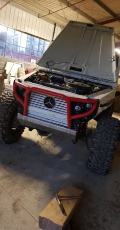

En attendant la reprise des randos
Je continue la révision du G :mrgreen:

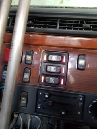

Changement de récepteur de bloc avant... l'ancien avait un petit pb:lol:
ça remarche :mrgreen:

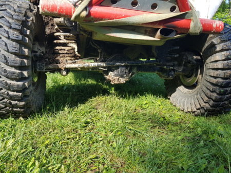

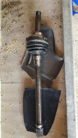

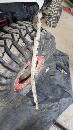

Il me semblait avoir du jeu au pont avant, et entendre des bruits.... Je pensais à un tirant desserré... mais non.
Plus tout jeune !
Normalement il prêt à rouler maintenant :twisted:

Ce weekend test du bloc avant.... ça remarche, il a l'air de tenir, mais le témoin d’enclenchement ne marche plus :confused:

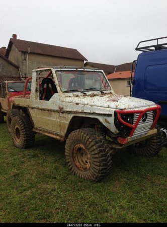

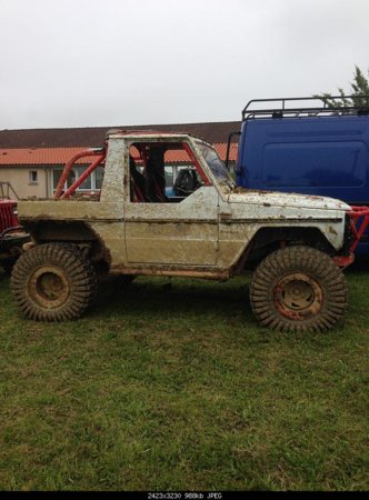

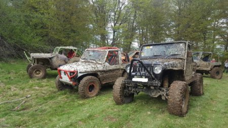

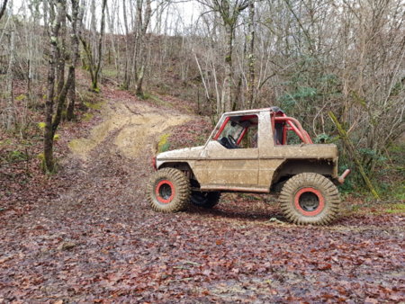

J'ai retrouvé des photos de lui dans mon pc...:mrgreen:
Une quand il était pratiquement d'origine

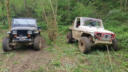

2 autres quand l'empattement a été modifié et une a coté d'une jeep à pont de mog et un proto, il est pas très haut :mrgreen:

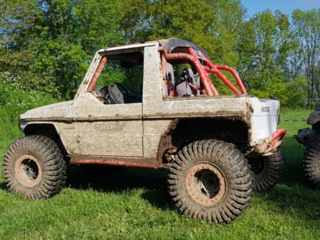

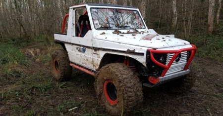

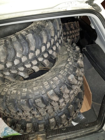

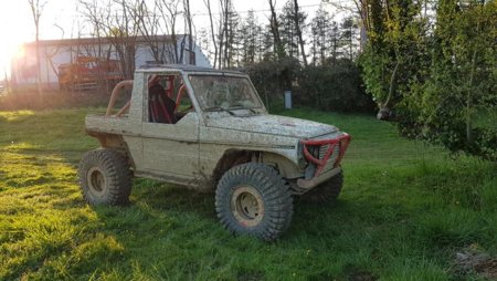

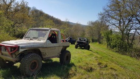

Des news du Brabus. Bon je l'ai lavé (rapidement) un peu car il était très sale :mrgreen:

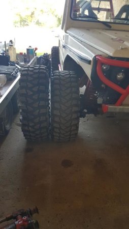

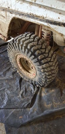

Je suis allé chercher des mt117 en 35/11.5/16... pour le boue, car les maxxis trep normaux, c'est pas le meilleur pneu.
Et puis 1ere sortie avec, franchement , il est top, vraiment stable et facile à conduire, pas du tout traite que ce soit en monté/descente/dévers. Bon faut que je m’habitue a la largeur... j'ai tapé 2 arbres avec la roue avant droite en roulant....

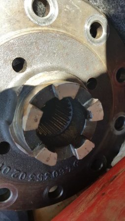

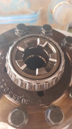

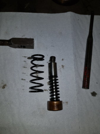

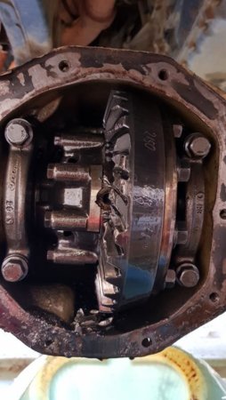

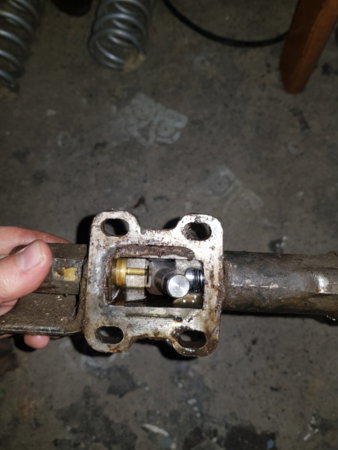

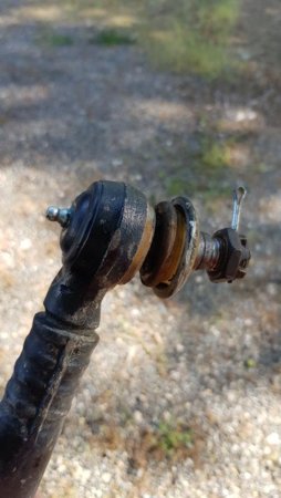

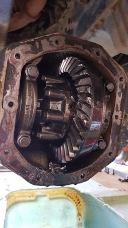

Le bloc avant n'a pas tenu le coup... il me semblait que ça sautait.... et c'est bien le cas, le doigt est de nouveau tordu. Ce qui était bizarre c'est qui ne sautait pas tout le temps, lors d'un bon saut, il a tenu le coup et les 2 tentatives après de la marche sans saut il a sauté. Faut de bon bras aussi pour tourner le volant :mrgreen:, la fin de journée se fait sentir :lol:

Salut, ton G est vraiment sympa

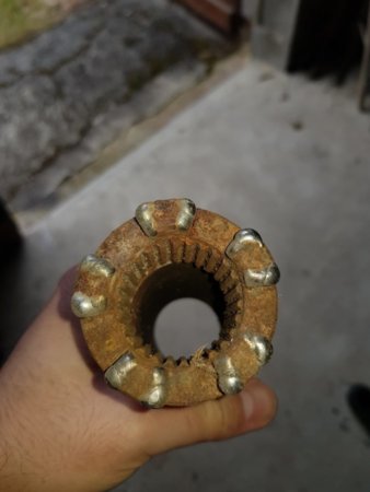

Ton doigt de récepteur est à nouveau tordu car à mon avis les dents du blocage et du crabot sont arrondies et ce dernier saute. Et de l’autre côté tu as le liquide qui pousse donc c’est le doigt qui fait fusible.

Oui c'est ça, les dents sont usées, l'ancien proprio m'avait dit qui préférait que le doigt saute et tord, que de péter quelque chose. Donc ça doit faire un petit moment que c'est comme ça...
Au moins je suis sûr et certain du PB... Mais ça doit pas être tant usé que ça, car il tient bien à certain moment... je l'ai bien fait sauter sur une marche, j'ai testé la suspat avant et le bloc aussi.... il a tenu, par contre sans faire sauté il a lâché plusieurs fois.
Je vais redresser le doigt en attendant, j'ai pas le temps de tomber le pont avant... Ni l'envie :confused:

Au bout d’un moment, tu n’auras plus de bloc, et il faut changer les deux pièces, le corp de différentiel et le crabot. Si tu n’en change qu’ne Sur les deux, cela dure très peu de temps avant de retrouver le problème. Sinon voir si il est possible de recharger et tailler les dents, mais......

J'ai déjà plus de bloc.... J'ai les 2 pièces en stock pour le changer. Et les usées, je fais recharger et je taille pas ou peu les dents.

Recharger ce genre de pièce franchement c'est perdre du temps, les pieces du différentiel sont en acier trempé, recharger c'est foutre en l'air la trempe...
Je trouve pas ! Mon père ça fait 10 ans qu'il roule avec les blocs rechargés.... il est pratiquement tout le temps avec les blocs... aucune différence avec une pièce non rechargée. Et ça court pas les roues aussi.

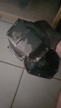

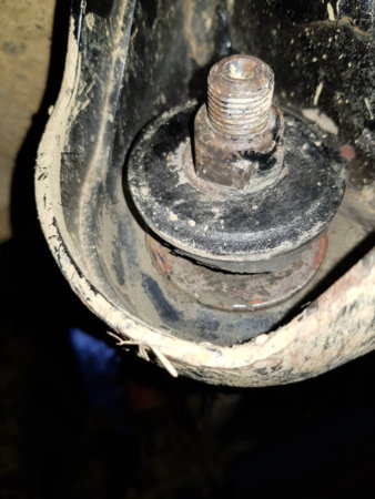

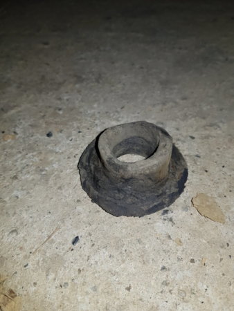

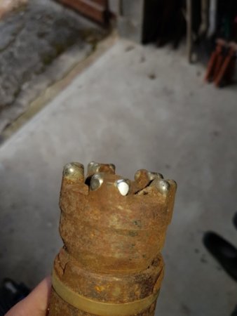

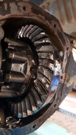

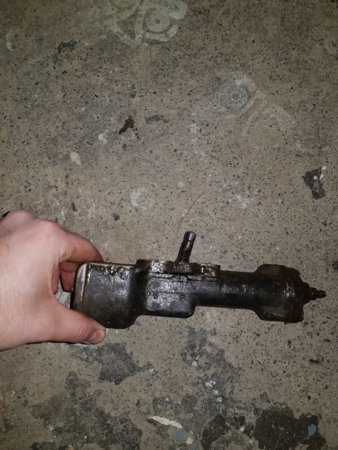

J'ai retrouvé ça l'autre jour... ça a du rester un moment dehors...
300GE
Couteau entre les dents!
J’ai cru que c’était celui de ton pont :mrgreen:
Merco330GE
Non mdr, je me poserais des questions si c'était comme ça dedans :mrgreen:
Celui la j'ai mis un coup de pie dedans l'autre jour... je l'ai senti passer :confused: Je ne l'avais pas vu... En tout cas la recharge a été faite avant qu'il rouille ça a pas bougé.

C'est normal c'est rechargé à l'étain !!!
:MDR85:
Je sais juste que ce sont des baguettes de rechargement :mrgreen: La matière je me suis pas posé la question
Macfun
Militant Pirate4x4
Si ce sont des baguettes Hardox, c'est bien.
Mais selon moi c'est une mauvaise pratique que de tout recharger d'un coup.
Il aurait fallu faire une face à la fois, et ré-appairer avec un diff en bon état.
Là tu n'auras plus d'appui symétrique et de répartition de contrainte entre toutes les dents des crabots.
C'est l'usineur qui parle ...
Merco330GE
Je sais pas. Seul truc que c'est, c'est que ça rentre pile-poil, légèrement en force...
C'est mon père qui l'avait fait il y a très longtemps... je pense plus de 10 ans quand il a eu son G.... Il avait bossé dans le domaine de l'usinage...

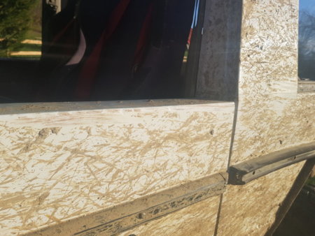

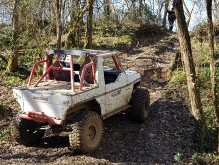

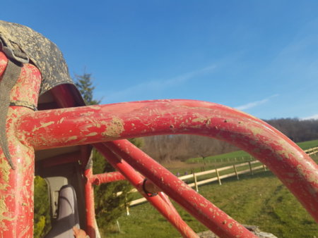

Par contre, aujourd'hui j'ai fait la 1ère grosse rayure sur le G :mrgreen::pleure::pleure::pleure:
Je vais devoir prendre RDV pour une peinture...
Paquita
Une rayure... :MDR85:
C'est signe que c'est un 4x4 qui sert et pas un show room
C'est la première qui fait mal, et avec tous les arbres du coin laisse le directement chez le carrossier :mrgreen:

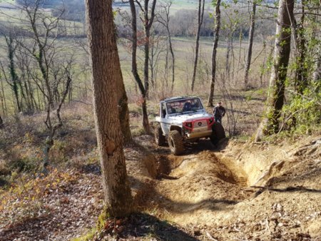

C'est dans la zone ou ton zuk a fait une figure que j'ai toucher l'arbre... dans la sortie de zone... un passage un peu a la con avec des croisements de ponts et un dévers étroit à enrouler autour d'un arbre....
Le bloc n'a pas voulu sortir... donc j'ai manœuvre un pl dans un espace pour une twingo..:pleure:
