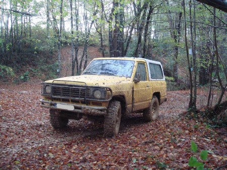

bonjour à tous
bon ça y est je me lance enfin pour la présentation de mon canari, un 3.3 atmo avec pas mal de rouille comme beaucoup d'engin de cette période :mrgreen:
cet engin est destiné à faire uniquement du TT donc il va y avoir des options en moins :mrgreen:
le but de l'opération est de modifier un peut cet engin pour qu'il corresponde parfaitement à ma conduite bien que presque novice dans ce domaine :mrgreen:

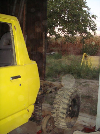

- suppression des lames et passage aux ressort histoire que ça croise un peut :mrgreen:
- rehausse + 12 ou 15 je ne sais pas encore, s'il y en as qui ont des avis sur la question
- ajout d'un lokka lock dans le pont avant

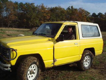

le canari et moi :mrgreen:
on patauge à termes d'armagnac
début des travaux et surtout réflexion de quel côté attaquer :mrgreen:

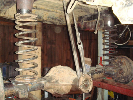

alors pour les tirants j'en ai parler avec charles et je met des tirants de 60 en faisant un 4 link.
pour les ressorts pareil mon conseilleur m'a donner des ressorts de landrover je crois et pour les amortisseur ce sont ceux d'origine de mon 61 qui irons dessus, bon à voir si tout colle comme il faut :mrgreen: de toute façon il faut que ça y aille, plus tard si j'ai un peut de finance on verra pour mettre des vrais amortos :mrgreen:
donc pour aujourd'hui ça va être mission patte de fixations pour recevoir les ressorts et les tirants sur le pont arrière la suite à suivre :mrgreen:

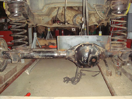

bon pour la suite j'ai fait quelque mesure et réflexion de plus sur mon pont arrière, j'ai une question aux expérimenter du TT :
je veux le reculer un peut pour gagner en empattement mais ma question est de combien, après mesures je pense le mettre à 2m70 d'entre axe est ce que c'est trop ou ça le fait bien encore ? si il y en as qui ont des avis ou retour d'expérience serais le bienvenue.
pour ce qui est de la hauteur je pense le rehausser de 12cm environ, d'ailleurs à ce sujet est ce que quelqu'un aurais les côte de hauteur d'origine car mes lames étaient plates voir presque à l'envers :mrgreen:
bon voilà mes soucis du moment je ne me pose les question que au fur et à mesure des soucis car je ne sais pas trop ou je vais dans le détail donc je questionne quand ça bloque :mrgreen:
édit 22/06 :

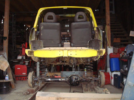

bon ça y est j'ai caler le canari à la hauteur que je pense être bonne on verras plus tard si c'est trop haut ou bas :mrgreen: , décaler le pont arrière pour voir ce que cela donne les photos sont plus parlantes :mrgreen:
:shock: :shock: tu va nous faire un angle de sortie fabuleux :mrgreen: :mrgreen: va faloir en decouper de la tole :mrgreen: , tu fait un plateau derriere ?

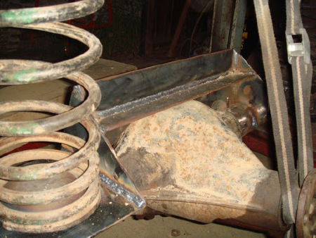

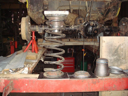

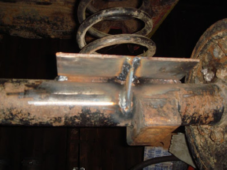

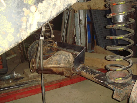

vue de deux pièces pour recevoir les ressorts arrière
le tout assembler mais pas en place pardi :mrgreen::mrgreen:

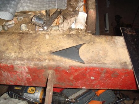

en cours de fabrication ces petits triangles qui serons soudés sur le pont pour renforcer la plaque du bas.

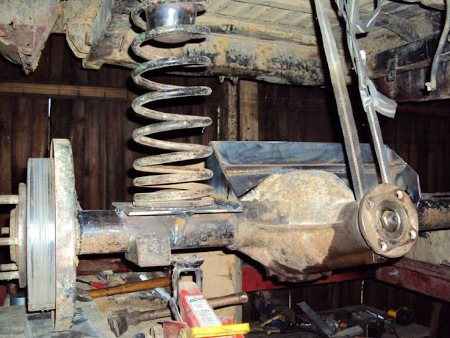

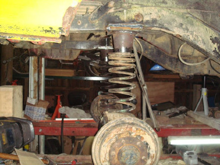

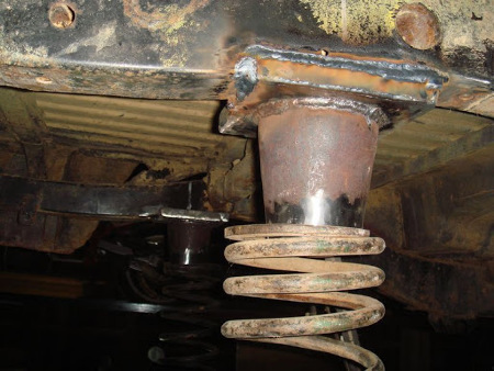

bon ça progresse hier j'ai mis en place toute ces belles pièces :mrgreen:
bon le pont doit remonté de 10cm là :mrgreen:
des détails pour les curieux :mrgreen:

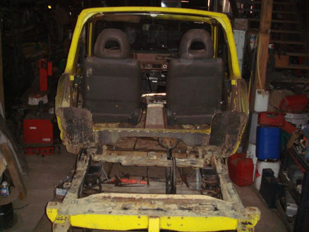

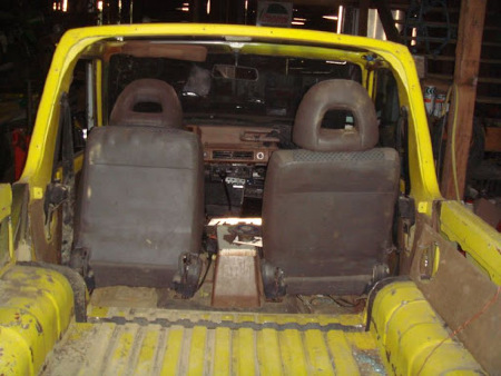

bon le canari j'ai fait du démontage de porte, aile, sièges, tapis de sol, pare choc avant ... bon je sort le merdique quoi et ensuite je vais attaquer le découpage de certaines parties calcinées par la rouille ! :icon_eek:
c'est pas compliquer sous le tapi conducteur j'ai enlever un raccord fait en fibre de verre et la tôle as suivit donc gros trou dans le plancher :mrgreen::twisted:
je ferais des photos plus tard !!!

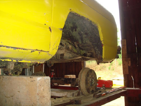

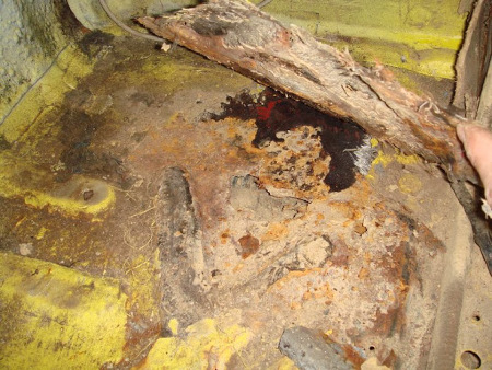

bon quelque nouvelles sur mon engin :mrgreen:

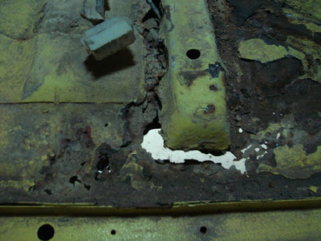

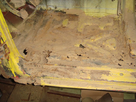

cette semaine démontage des sièges, tapis, plastique intérieur et tout autre trucs inutiles :mrgreen:
bon on voie bien les aération par le plancher c'est un concept des années 80 qui n'est pas au top lors de grosse baignades :mrgreen:
bon faudra dire aux type qui se dise restaurateur d'anciennes carrosserie d'arrêter les connerie avec la fibre de verre sur la rouille car ça sert à rien un peut comme un pansement sur une jambe de bois:lol:, mais la rouille as fait son effet durant tout ce temps enfin bon donc nettoyage et va falloir poncer ensuite plaque pour renforcer ...
il va falloir que je refasse les bas de caisse aussi les types avaient injecter de la mousse polyuréthane un coup de fibre un pet de peinture et ça roule ma poule :mrgreen: résultat faut tout refaire la rouille as tout bouffer bon aller arrête de pleurer :mrgreen: les tofs
bon ensuite aujourd'hui avec ce superbe temps :mrgreen: j'ai nettoyer le garage de toute cette m***e

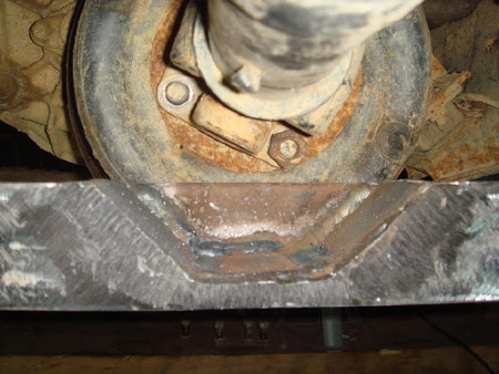

ensuite je me suis attaquer à la fabrication d'une barre qui servira à recevoir les ancrages des tirants inférieur, mine de rien ça m'a occuper un petit moment l'histoire :mrgreen:
aller les tofs
un petit détail il as fallut que je coupe la partie supérieur et faire une forme de V pour que la barre de transmission passe quand le pont croisera s'il croise un jour :mrgreen::fou2:
bon voilà pour le moment la suite sera surement les tirants mais je ne me suis toujours pas décider sur le type de rotule ou SB que je met car ça coute un peut d'argent tout ça :evil:
en attendant je continuerais sur la carrosserie il y as du taff là :mrgreen::mrgreen:
:shock::shock::shock:dans quel etat il est :mrgreen::mrgreen: tu va pas chaumé les semaines a venir .

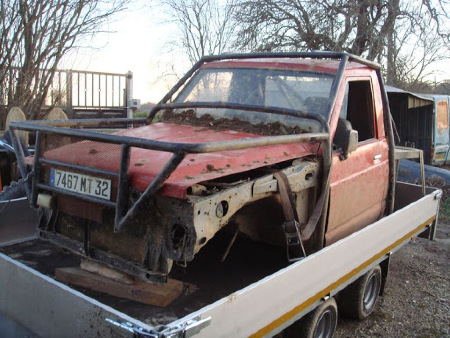

aller quelques nouvelles de mon canari ben à vrais dire pas grand chose :mrgreen: beaucoup de boulot à côté et prépa de mon 61 je ne peux pas être partout :mrgreen:
je reçois normalement mes pièces pour faire mes tirants la semaine prochaine.
en attendant j'ai récupérer une caisse de 60 je pense que je vais gagner du temps vue le salle état de la mienne, et en plus de la caisse il y as l'arceau qui va avec donc ça aussi c'est fait :mrgreen::mrgreen::mrgreen:
bon aller quelque photo
bon voilà ne vous inquiétez on repeindra tout ça en jaune :mrgreen::mrgreen:

le problème des vieux trol, la carrosserie est pourrit avant la mécanique :icon_rolleyes:
beau projet, va faloir que je me lance un jour :icon_rolleyes::wink:

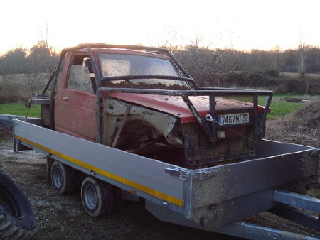

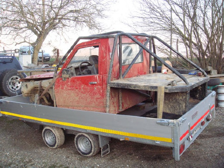

oui c'est la caisse de ludo :mrgreen:
bonne affaire c'est sur car comme il m'aime bien il ne m'a pas pris trop cher !
et pour l'info récente il va refaire son projet de A à 600 en passent par Z peut être :mrgreen:
Vu comme ça part ton histoire tu va finir par fabriquer un proto avec une caisse de 60, des ponts de 61 (vu que ton 61 à des problèmes autant réutiliser les ponts:mrgreen: ) , 4 link à l'arrière, 3 à l'avant, puis un 3.3 turboté et des grosses roues :lol::lol:!

bon ce weekend j'ai bien avancer sur le train arrière, j'ai même fini il ne me restera plus qu'a mettre les boulons à la bonne taille et les contre écrous sur les rotules, mais je ferais ça après la peinture au remontage définitif !
j'ai remis des lames sur le train avant car j'ai besoin du pont pour bosser sur le 61, il faut que je finisse sa prépa et aussi mettre la pompe méca donc c'est mieux au sec :mrgreen:
bref quelques photos sur le taf de ce dimanche
petite vue de l'ensemble arrière
détails des encrages côté troll
étude pour faire la pièce côté pont pour recevoir les rotules
détails encrage bas sur le pont
la pièce pour les rotules côté pont
une fois en plac, je l'ai boulonner pour pouvoir sortir les axes des rotules
ensuite j'ai également préparer mon arbre de transmission, c'est un arbre de 60 long que j'ai recoupé, la pièce qui est souder qui reçoiot les croisillon je l'ai dé-souder, emboiter dans le tube et ressouder le tout,un jeux d'enfant !
la machine que l'on m'a prêter généreusement pour faire des coupe nickel en deux secondes
voilà ce qu'il y as à l'intérieur d'un tube d'arbre de transmission ..... du carton :mrgreen:
là j'ai couper plus long pour voir comment c'est fait à l'intérieur, comme j'ai vue j'en ai conclue que je pouvais faire sauter la soudure pour le déboiter
coupe de l'arbre à la bonne longueur
une fois fini celui d'en haut c'est la longueur d'origine :pirate:
vue de l'ensemble de profil :mrgreen:

Ca a l'air cool tous ca !
:twisted:
J'avoues juste que j'ai un peu peur sur la flexibilité de tes tirants.
C'est quoi comme ferraille tes tirants ?
Ils font quelle épaisseur ?
Comment as tu gérés le raccordement vers les silent-bloc et rotules ? manchonnage ?
En tous cas, sur la dernière photo, ca a vraiment de la gueule. Ca me plait bien :mrgreen::mrgreen::mrgreen:
:twisted:
dans quel sens tu as peur de la flexibilité ??
la ferraille c'est de l'étiré en 3.2 d'épaisseur
le raccordement côté des silent bloc je l'ai manchonné avec un tube de plus petit diamètre que j'ai souder puis meuler et souder l'ensemble en deux passes.
les SB sont de la récup de tirants de gr 60
pour les rotules ce sont des pièces qui on été tournées et filetées
ouai moi aussi j'aime bien mais il me tarde ce dimanche pour lui remettre des roues pour voir un peut la hauteur car j'ai du mal à imaginer avec le pont posé sur le pont :mrgreen:

la suite ce que j'ai fait ce weekend
test de croisement à la main bon là c'est vrais ça n'ira jamais si haut :mrgreen:
vue quand tout est enfoncé :mrgreen:
là quand c'est bien en bas
là avec un ressort en place
pour vous donner un ordre de hauteur je me suis collé contre :mrgreen::mrgreen:
bon là ne regardez pas l'avant ce n'est pas un nouveau concept c'est juste pour le sortir :mrgreen::lol:
là un premier problème à régler ça empêche le croisement il va falloir découper les jantes pour gagner en déport due aux ponts qui ne sont pas très larges :twisted:
vue arrière ok le ressort est sortie mais c'est normal je n'ai pas encore mis en place le système pour les bloquer et il n'y as pas non plus les amortos :mrgreen:
histoire de comparer un peut les deux :mrgreen:
j'ai dit à jos qu'il va faloir rehausser le gros maintenant je ne comprend pas pourquoi elle est pas d'acc !!

petit test pour les amortos
