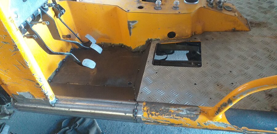

Un peu de news par la !
J'étais plus trop fan de mes bas de caisse qui faisaient l'encoche du coup j'ai pris un peu de temp pour modifier ça
Du coup,decoupe
Pour ensuite refaire ca droit ca me permet au passage de modifier mes supports de caisse avant
