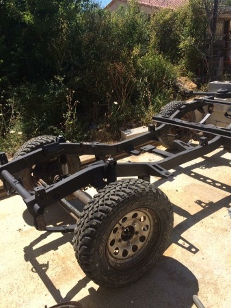

chassis pont 413
moteur 1.6l injection de vitara
boite de vitesse 413
boite de transfert 4/16
couple conique avant et arriere 8x41 de vitara
spoul arrière
frein séparer à l'avant
kit rehausse + 7.5
body lift +8
arceau cage

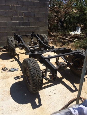

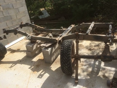

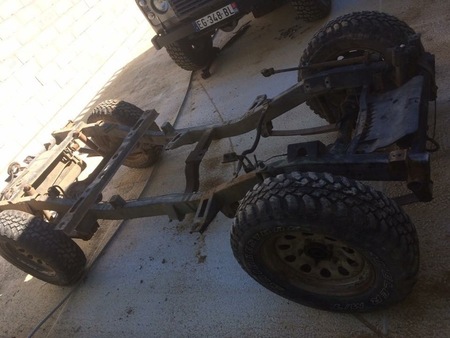

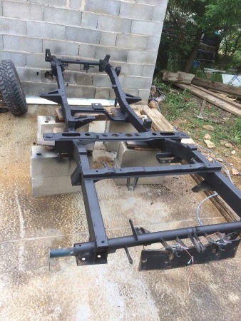

démontage complet du chassis pour nettoyage et blaxonnage
blaxonnage

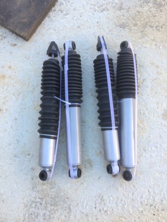

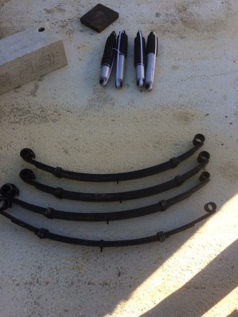

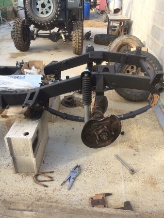

le kit rehausse

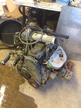

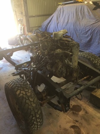

le moteur

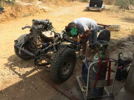

montage du pont avant
montage pont arrière et chassis poser sur ses roues

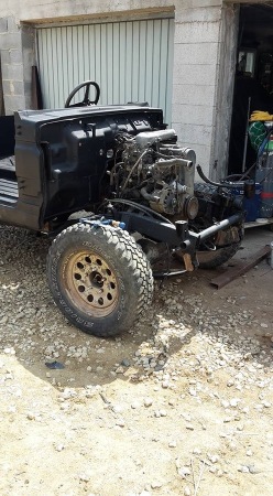

montage du moteur

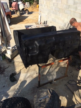

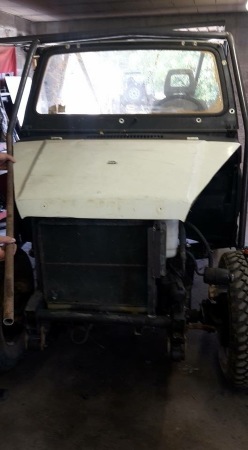

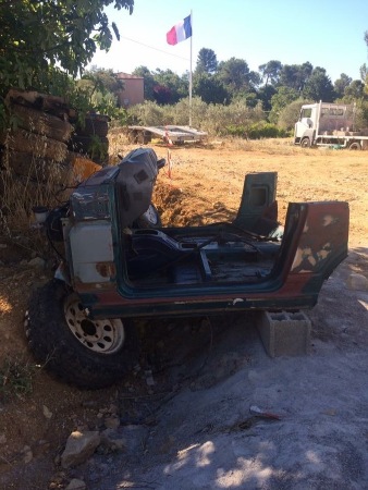

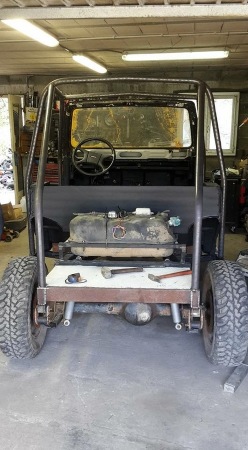

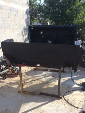

decoupage de la caisse pour faire un trail back
blaxonnage complet de la caisse avant peinture
fabrication du body lift
pose de la caisse
fabrication des barres laterales

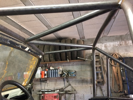

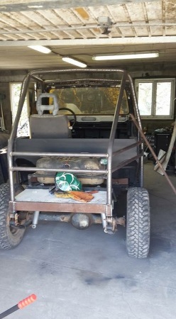

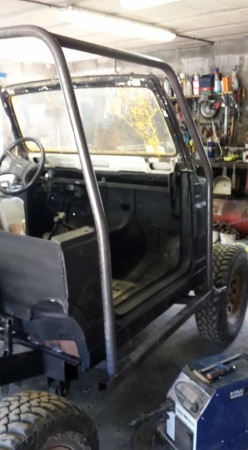

début de l'arceau

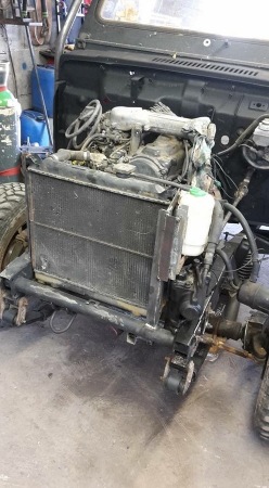

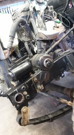

adaptation du radiateur et de la direction assistée

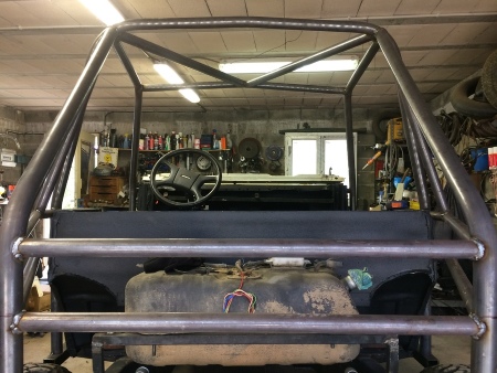

arceau presque fini
22 h on est a fond
voila pour le moment il reste quelques bricoles sur l'arceau pour qu'il soit finit

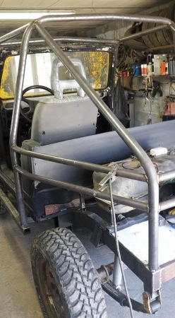

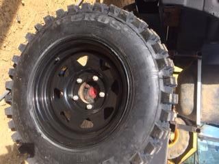

salut a tous demontage de l arceau pour le peindre et montage des nouvelle jante et nouveau pneu

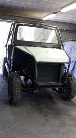

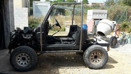

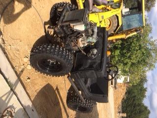

voici les derniere photo pour le moment il et bientot fini si vous aver des conseil ou remarquer tout est bon a prendre merci
voila pour le moment jessayerai de continuer plus tard
Coincoin83
Promeneur bitumé.

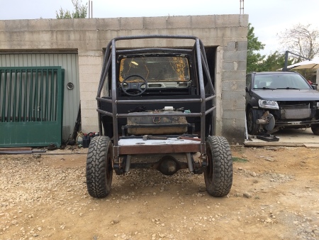

bonjours a tous voila presque fini reste les blindage les premier essay dimanche
Coincoin83
Promeneur bitumé.

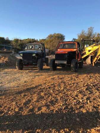

voila terminer les mien et celui de mon pere

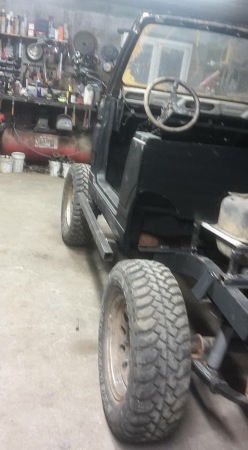

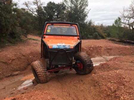

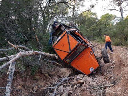

bonjour a tous voici les nouvelle modif de mon proto
montage ressort avec pont de jimny bloquage avant et arriere
boite de transfert 6/5/1
pneu 285/75/16
on a augmenter la largeur longeur et hauteur
les essaye concluant manque encore un peut de stabiliter :lol:
