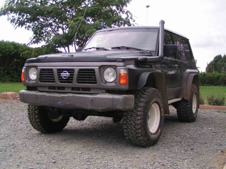

On m'a fait remarqué que je n'avais point présenté mon Troll, alors avant les coups de fouets le voilà en quelques lignes.
Donc c'est un Y60 de 1996 slx qui accuse 250 000km, mais le moulin est un échange standard qui a 25 000 km environ.
Vanne EGR out
Snorkel maison avec filtre green
Par buffle out
Klaxon additionnel: trompes 38 et 42 cm
Ressorts de Y61 => + 4cm
Calles de ressorts => + 3cm
Body +4
Callage de la boite +8 mm (et non 8cm)
Ligne échapement : gammelles out (x2)
Roues : 33x12.5x15 sur jantes 10x15 en -44
CB
Sièges baquets
Pare choc avant tubulaire diam 70 mm (en cour, merci Math22)
Boitier préchauffage out (HS) remplacé par inter manuel et bientot tempo maison
La boite a été refaite il y a 1 ans (merci Bip bip).
Extensions d'ailes réalisées en convoyeur agricole (8mm armé double trame)
Fonction friteuse a l'occasion
Alors voila les photos
C'est pas une super prépa mais tout est maison, mon budget est "serré" et donc j'en fait un max moi meme , et en cela je suis super bien aidé par des amis Trolleur dans le secteur du 86 et 79.
Voilà je pense que je n'ai rien oublié.

 8cm c'est énorme ou tu t'es trompé :|
