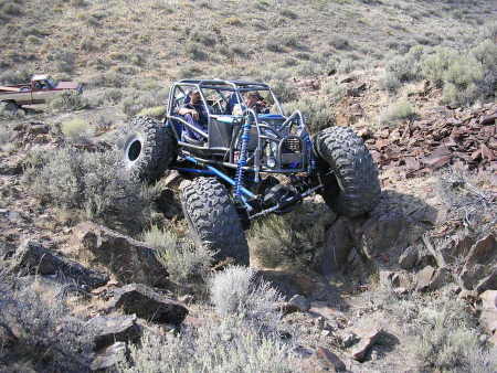

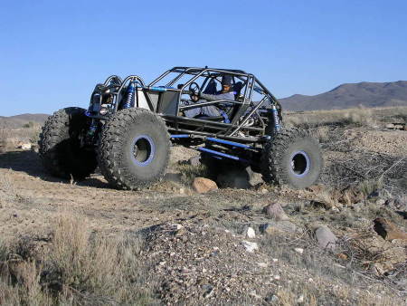

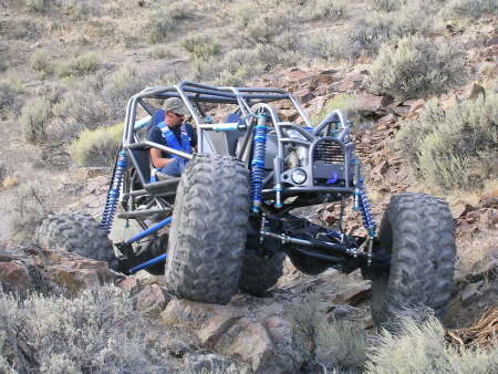

J'adore ce build-up.
Le mec, il a du matos, mais pas tant que ca non plus...

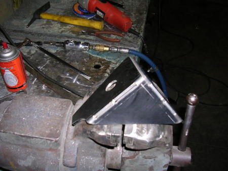

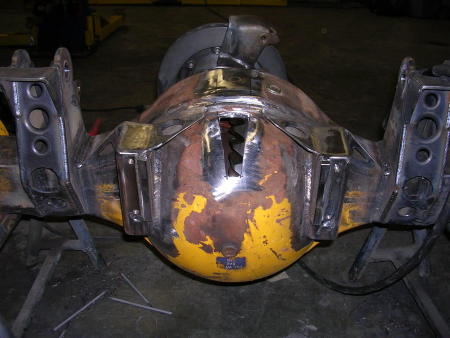

Si on prend le temps de regarder, on voit que c'est de la découpe plasma, du meulage, de la soudure, etc... Bref, le gas c'est un chaudronnier en fait !!!
Pour preuve son établie :
Une meuleuse d'angle, une fraiseuse a air comprimé, une scie à métaux, un étau. Bref, rien d'extraordinaire.
En revanche, le travail effectué est vraiment magnifique !
Exemple :

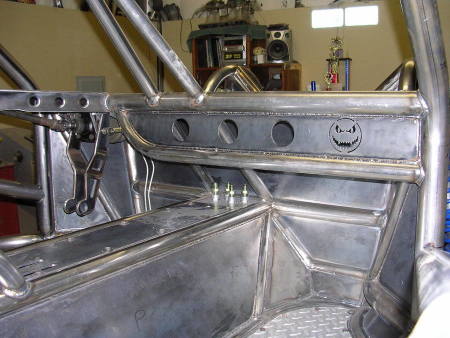

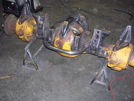

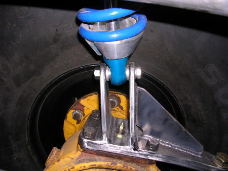

Fixation des coils, des bouts de toles découpé, de la soudure, de l'idée, et franchement, ca le fait grave je trouve !
Toujours de la soudure et de la bricole, mais putain c'est beau :

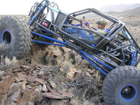

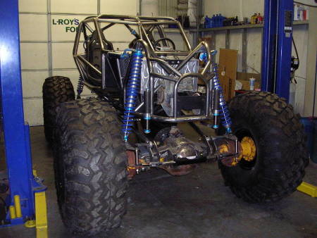

Voila le produit fini. Clairement, ya du fric en matos. Mais pour la fabrication, j'ai été vachement surpris de voir que finalement, on peut arriver a un résultat vraiment au top sans nécessairement avoir un atelier d'usinage derrière ni une équipe d'ingénieur sur le coup !
voila :mrgreen:

:shock: magnifique le truc
c'est des ponts d'engin de tp sa :?:
il a tout soudé le dif on voie plus les pignons :shock:
Il est superbe ce buggy 8-) moi j'me demande toujours ou y trouve des tube aussi propre lors de la constrction, y'a des trucs comme ça qui me dépasse :)
@+Seb
Desolé Fab de te contredire, mais il emplois de la decoupe plasma, et meme mieux apperement de la decoupe plasma avec camera pour acquerir les formes a decouper :mrgreen:
Quand a son atelier, j'aimerais bien avoir 1/10eme de ce qu'il a :mrgreen:
:shock: je le kif grave celui la :mrgreen: au vue du travail ce sont des pro :idea: quelqu'un aurai une idee du cout d'une prepa identique clef en main :wink:
Yves a dit:
250k€... Avec facture? :mrgreen:
oui seb découpe plasma.
Pas de découpe lazer ou au jet d'eau :mrgreen: :mrgreen: :mrgreen:
l'atelier, oui yen a un, mais il est pas si extraordinaire !
Regarde sa cintreuse, rien d'extraordinaire, même si je suis d'accord avec toi, j'aimerais bien avoir la même !
Tu vas dans n'importequel boutique de serrurerie dans n'importequel bled, tu as largement autant de matos.
Si tu regarde de pret les tofs de ces gousset et autre, tu vois les coup de meuleuse pour faire les finissions et ajuster.
Bref, un post comme ca, ca fait décomplexer un peu !
D'ailleurs, si tu lis un peu certains commentaires, ils le disent eux même la bas que c'est fait sans trop de machine couteuse :mrgreen:
Si tu regardes bien le proto d'ol.na par exemple. Ben la qualité de fabrication et de finission est largement au même niveau !
Ah oui, et regarde la découpe sur le bol de pont fais a la meuleuse.
C'est pas un travail fait dans un labo :mrgreen: :mrgreen: :mrgreen:
C'est même pas fait aussi bien que TMP qui fait ca a la fraiseuse lui !
On voit même les coups de meuleuse qui dépassent :twisted:
Fab21 a dit:
:mrgreen: ta besoin de pieces toi :mrgreen: ta raison la leche sa peu marcher :mrgreen:
:humour: :Sexe30:
Même pas sur ce coup la :mrgreen:
C'est juste que je reste convaincu qu'avec disons... 4000euros d'outillage, tu peux avoir largement de quoi faire le même proto que celui-ci :mrgreen:
Bon après, faut toujours acheter le matos, trouver les 1000h de taf, savoir travailler, avoir un minimum de bonnes idées, etc...
Marrant, on dirai une grosse otarie échouée :mrgreen:
.. En tout cas il a quand même réparé dans la foulée puis enchainé les zones.
comment vous êtes méchant :shock: :shock:
forcément quand on fabrique un engin soit même, il ne peut pas être parfait et puis il y a une période de mise au point :mrgreen:
Trop drôle :mrgreen: :mrgreen: :mrgreen:
N'empêche, ca confirme un peu ma première impression, c'est du bricolage de génie !
Mais bon, c'est un peu la honte pour lui quand même le coup des soudures de rotules qui péte...
Ca me rappelle un truc ca...
J'ai p'tre aller les renforcer moi aussi ces soudures :mrgreen: :mrgreen: :mrgreen:
c un peu normal vu le deport de la roue a chaque choc c la rotule qui mange il aurai du mettre des ponts plus large et des jantes moins deportée sinon super bel engin qui fait rever
