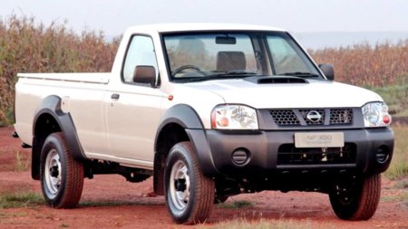

Bon d'origine il ressemble a ça. J'ai plus de photo du miens d'origine mais il était moins beau :MDR85:

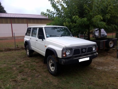

Et le GR

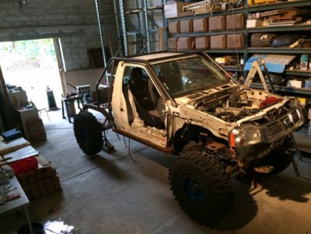

Donc on mélange tous ça dans des condition de travail exemplaire :MDR85:
Moteur boite et ponts rentre dans le châssis du navarra plus léger

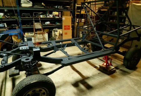

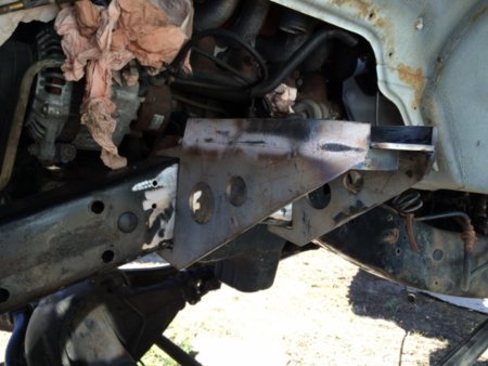

Donc je refait tous les supports moteur, boite de transfert, tirant avant tous est a faire le navarra a des triangles d'origine... non mais quelle idée quoi :padrole.smileysmileycom::Forum34: c'est jap :MDR85:je conserve des lames de navarra rehausse plus 5 avec des support décalé pour s'adapter a l’empâtement d'origine du patrol pour l'arrière.

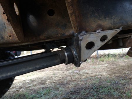

Support ressort d'HDJ 80 origine et barre panhart

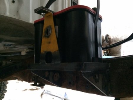

Support batterie au plus bas, je pense devoir le refaire pour une batterie plus grosse... impossible de démarrer le 2.8TD sans ponter en plus une autre batterie... l'optima ne doit pas suffire.. si quelqu'un a des retours?

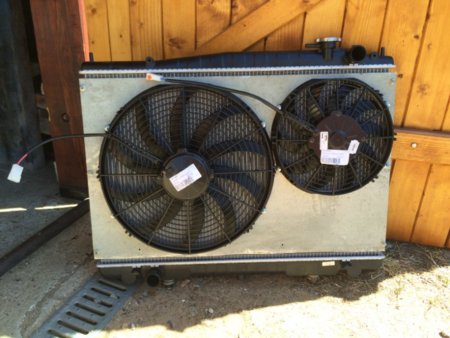

Le radiateur alu d'un navarra V6 plus léger que l'enclume en cuivre du patrol et bien plus gros que celui du 2.5 DI. Avec deux ventilo Spal ça suffira :mrgreen: je suis pas inquiet.

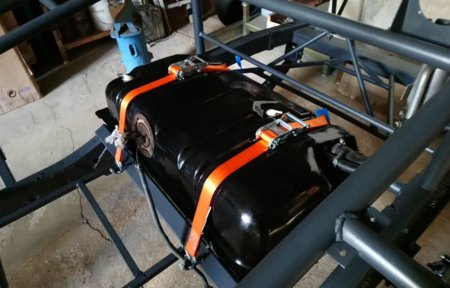

On aperçoit le réservoir de cherokee... Qui dit pirate dit partouze de bagnole non ? :pirate:

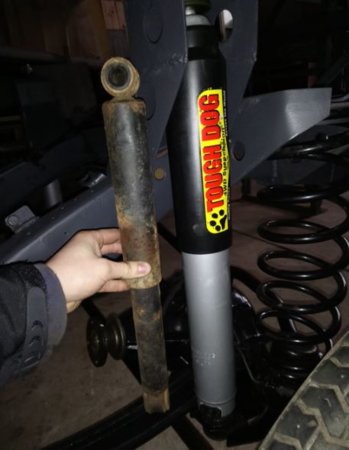

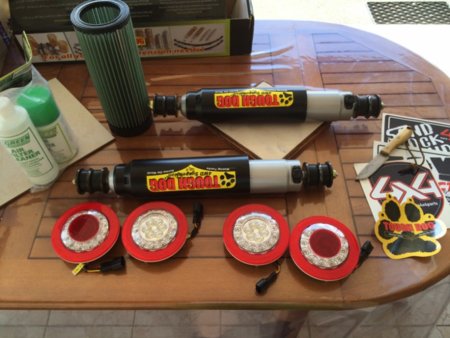

Les amorto Koni pour l'arrière et devant c'est des gros Tought Dog, le support de roue de secoure même si je pense pas me balader un 900x16 de plus dans les zones :lol: ... déja que c'est une enclume :MDR85: et le gros crochet pour remorquer.. ou pour ME remorquer :MDR49:.

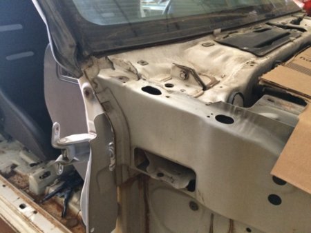

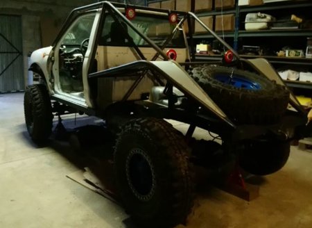

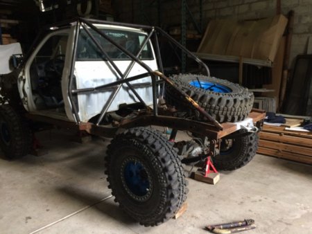

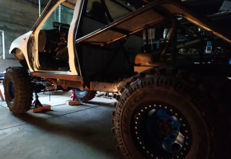

Maintenant que je suis a l'abri j'attaque l'arceau, petite modif sur la carrosserie

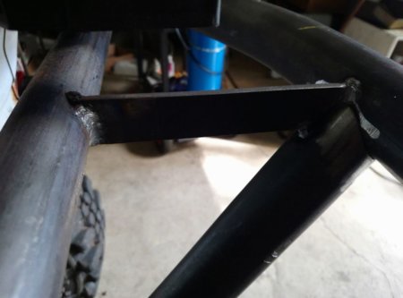

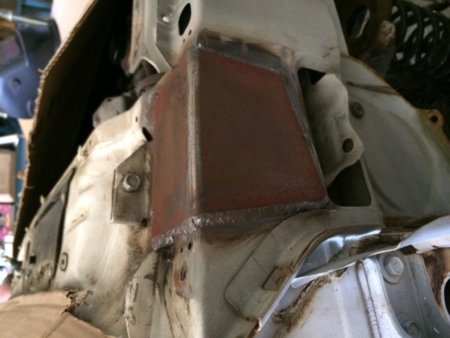

Renfort, oui je sais l'image est sur le coté

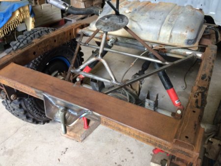

Sur ce renfort j'ai fais une platine boulonné puis je cintre les tubes principal que je recouperait a la fin de l'arceau pour avoir une partie distincte et démontable pour la cabine et une fixe
a l'arrière.

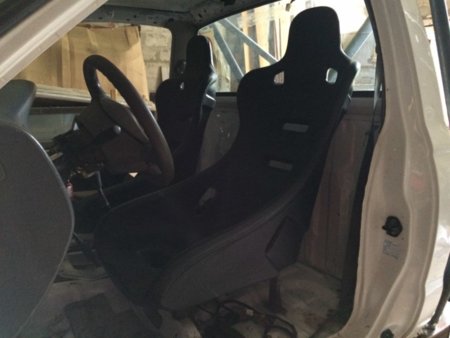

Les sièges étanche... pour les éclaboussure ou les accidents du au stress du pilote :MDR85:

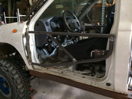

Je me suis fais des portières tubulaire plus légère que celle d’origine je vous prendrai des photos.

Et la dernière photo que j'ai de l'arceau j'ai plutôt bien avancé depuis avec les ailes et tous mais pas encore de photos.

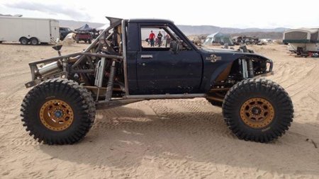

Alors oui effectivement j'aime bien ce qui se fait au Portugal mais celui de la vidéo a plus grand chose a voir avec un navarra :lol:
Vous me dirait cette hilux non plus :neutral: ...mon idée de base c'était un hilux

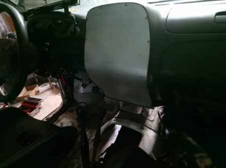

J'ai rehabillé le tableau de bord en alu pour "tous" les nouveaux bouton (pas les photos). J'ai le relai pour le préchauffage et a peut près tout pour l’électricité.

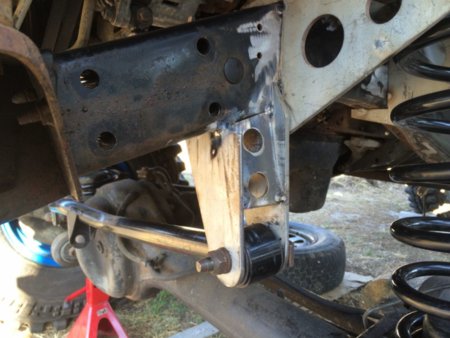

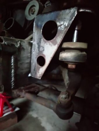

J'ai refait les support de caisse devant pour supprimer la cale de body lift de 50mm (car oui y a un bodylift) et avoir le support le plus haut possible. La roue se rapproché dangereusement du support en croisement.

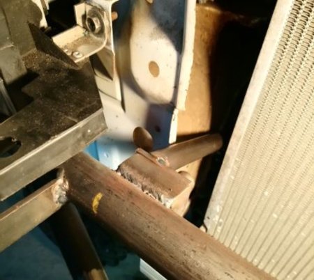

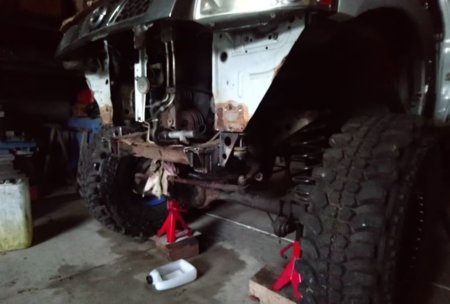

Je lui ai fait un petit lifting en prépartion du parchoc (oui y a toujours pas de parchoc 3ans après je sais), et j'en profite pour virer la traverse de la calandre devant qui rouillais un peu (ils se doutent pas que en empilant 45 couches de tôles la rouille vas aller entre les Jap ?). Je vais la remplacer par un simple tube carré fin et j'en profiterai pour mettre le radiateur sur le chassis pour eviter d'avoir a vider le liquide quand je veux déposer la caisse (je sais pas si c'est une bonne idée ou pas).
Donc j'en suis la et le parchoc vas être coton a faire par ce que la distance entre le chassis et la calandre est ENORME!!! Et je veux pas d'un parchoc en tôles qui vas être beaucoup trop lourd, qui serait jolie serte... mais pas dans le style du navarra actuellement et faire un parchoc en tube qui soit jolie et solide vas pas être simple.

Salut
On a eu le même problème que toi sur notre toy que l'on prépare pour jardiner avec des chronos
On a opté pour couper l'avant du châssis et le remettre beaucoup plus haut.. Comme cela tu as plus un gros trou au pare-choc
A+
J'y ai pensé, couper le chassis la ou il est le plus haut et partir droit ou alors le ressouder a l'envers... mais je conserve mon boitier de direction et il est en bas après le cole de cygne alors je suis obligé de faire comme ça malheureusement.
Salut..
Ou tu le fais droit avec ton boîtier de direction en haut.. Avec des pivots en high-steering comme cela tu dégage ton pont avant (impact avec caillou..) et en plus tu pourras mettre ta panhard presque à plat.
Donc gain en franchissement...

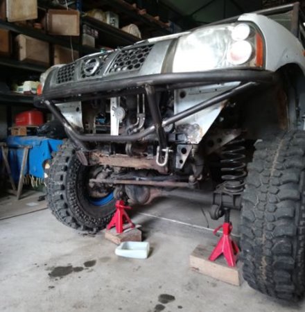

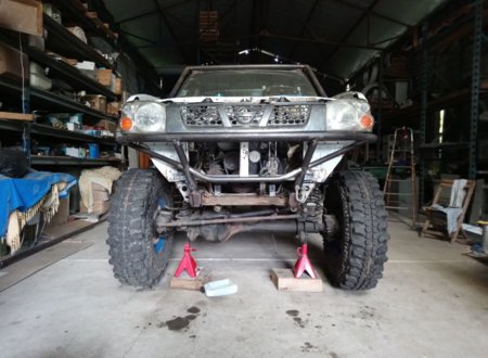

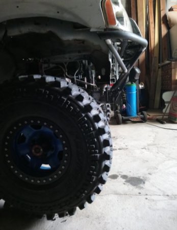

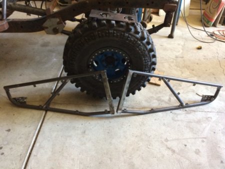

Et mon par choc, pas aussi jolie que je le voulais mais c'est pas mal il me plait. Une tôle en alu protégera le radiateur.
Des renforts démontable qui traverseront la face avant et repris plus loins sur le chassis empêcherons le haut du parchoc de bouger.

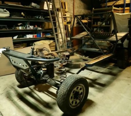

Un peu bossé dessus aujourd'hui quand même.
Un tube viens renforcer le haut du parchoc histoire qu'il soit pas que jolie, mais aussi solide.
Ils sont démontable pour pouvoir déposer la caisse.

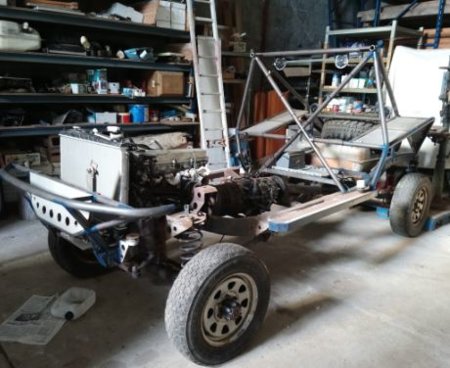

Donc bref comme l'électricité ça me saoul vite je décide de finir les soudure qui reste et de tout peindre je réglerai les problèmes quand tout sera propre
Mode Kartcross

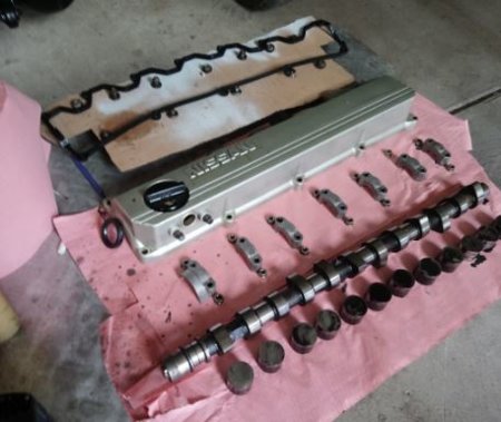

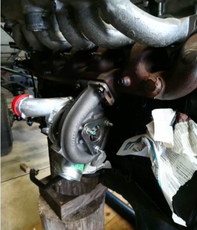

Et un peu bossé sur le moteur, nettoyage, réparer les fuites, changement des poussoirs hydraulique et montage a blanc du TGV
