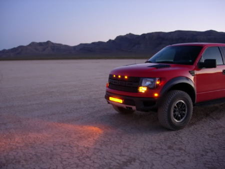

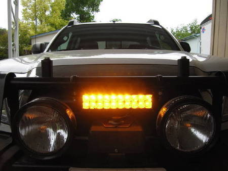

Vu à Caplong, une barre à leds jaunes. La lumière est identique à celle du soleil et on y voit comme en plein jour contrairement à la led blanche qui a tendance à saturer, surtout quand elle est posée de façon à éclairer le sol...

Sur cette photo on voit bien la différence entre les couleurs, ce n'est pas jaune :
