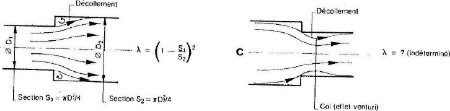

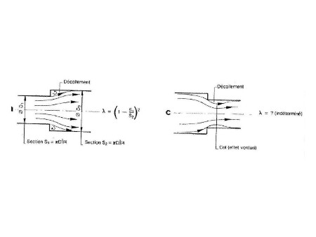

Voyons les effets d’un mauvais raccordement des conduits :
Dans notre cas, nous avons 2 tubes de section différentes, dans le premier cas, le tube primaire à une section plus petite que le secondaire.
Au niveau du raccordement, il y a une formation de tourbillons. Ces tourbillons créent le décollement de la couche limite (couche d’air primaire situé sur la paroi du conduit).
Ces tourbillons on un effet d’aspiration qui freine la vitesse de la veine d’air en plus du changement de section (qui lui, de par sa section plus importante réduira obligatoirement la vitesse de la veine).
Dans le second cas, le primaire a une section plus grande que le secondaire. Le mur devant le changement de section met la couche limite en pression, la veine passe l’obstacle sans être « freinée », mais crée un étranglement au début du tube secondaire suite au décollement de la couche limite, ce qui diminue la section de passage du tube secondaire.
Après un passage à la moulinette, cela nous donne une forme de cône avec un angle d’ouverture faible afin d’éviter les turbulences.

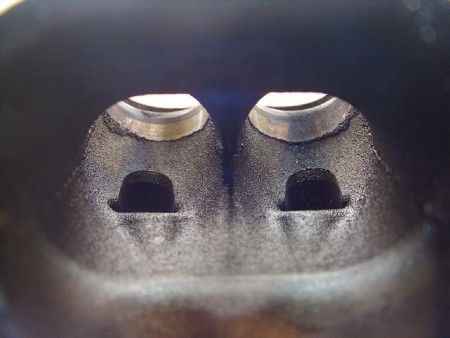

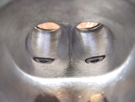

Prenons un conduit d’origine, on voit bien que la qualité n’est pas au rendez-vous !!!
Bien que la forme générale du conduit soit plutôt sympa, si on regarde bien, il y a un déflecteur juste avant les guide de soupape, la fourche est présente un bord d’attaque bien arrondi,…
On voit bien les deux demi-moules en plein milieu du conduit, avec son ‘grain de sable’ entre les moules.
Les ajustements entre la fonderie de la culasse et les pièces rapporter sont affreuses, surtout au niveau des sièges de soupapes, il y a une grosse perte de charge a ce niveau.

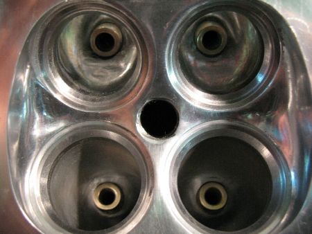

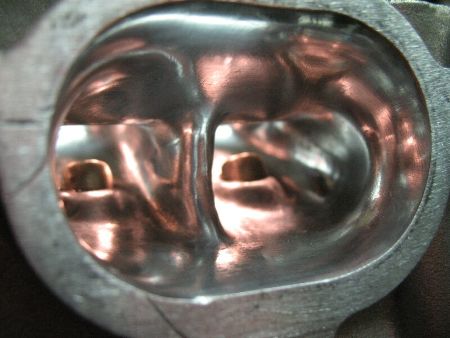

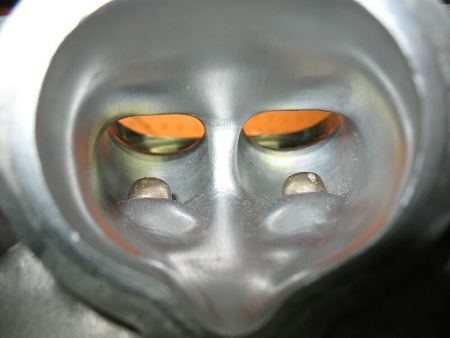

Et maintenant, un conduit fini (il n’est pas de moi, et ce n’est pas le même que la photo précédente), je le trouve bien fait, les raccordements sont bien effectues, sans petites bosses du à la forme de la fraise, pas de passage profond de la fraise au même endroit, et les rayons sont assez grand, les formes de déflecteurs avant les guides sont intacts par rapport à l’origine, et enfin, le gros rayon au niveau de la fourche.
Mais, hélas, trop souvent je vois des culasses mal faites, leurs propriétaires, souvent par manque de connaissance, on une volonté de trop vouloir en faire, massacrent tout le travail.
Le plus souvent, la fourche est la proie facile, tout le monde ferai la même chose, mais il ne faut pas faire une lame de rasoir à cet endroit. C’est un peu comme le bord d’attaque d’une aile d’avion, sa forme est bien arrondie.
Une autre erreur, la suppression des guides de soupapes, non pas sur un aspect aéro, mais plutôt mécanique, avec un guide coupé en biais, les frottements du guide sur la soupape n’est pas uniforme, la soupape aura une tendance à ne pas s’appuyer correctement sur son siège.
Du plus, il y a aura un manque de guidage de la soupape du au raccourcissement du guide, ce qui avec ces deux erreurs,fera que les soupapes n’aurons pas une étanchéité optimum, et donc une usure rapide.
Il y a aussi les prépa de culasse que je qualifie de vitrine publicitaire, mais si on regarde de plus près, le travail n’est pas de bonne qualitée pour le gain en perfo.
C’est beau, sa brille, mais on voit les coups de fraise, les courbes ne sont pas fluides au niveau de la fourche, forme carrée du conduit juste après la fourche pour revenir rond au niveau du siège, marque de raccord des moules, finition miroir.
Contrairement aux idées reçues, la finition poli miroir est à bannir. Avec cette finition, la couche primaire de la veine d’air (couche limite) ne parvient pas à ‘s’accrocher’ sur le conduit via des micro-turbulences, ces micro turbulence sont une sorte d’accélérateur des couches secondaires de la veine d’air.
Donc, il vaut mieux avoir un conduit super propre dans les rayons, les plats (sans bosses), et une étude « aéro », que d’avoir un conduit « miroir » sans recherche.
Le seul endroit ou l ‘effet miroir est utile est dans la chambre de combustion, ce qui évite (retarde) la formation de calamine.

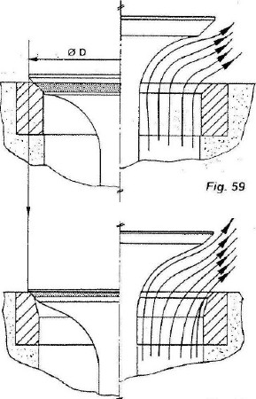

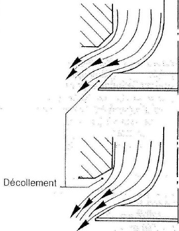

Les sièges de soupapes:
Lorsque l'air arrive vers les sièges de soupapes, il doit franchir une forme de section différente, avec des grosses turbulences. Ces turbulences sont très importantes, elles conditionnent le mélange entre l’air et le carburant, grâce au changement de forme de section, de la forme de la chambre de combustion et du déplacement du piston. C’est uniquement à cet endroit que l’on va forcer l’air à faire des tourbillons, sans pour autant nuire au débit d’air.
Le but est de créer les turbulences après les sièges de soupapes.
Pour cela, on va privilégier le profil du siège en formant deux ou trois angles.
On va prendre par exemple, un angle de 15°, un de 45° et finir la portée de soupapes avec un angle de 90° ou 120°, ce qui va permettre à l’air de ne pas avoir un décollement de la veine au niveau du changement de direction.
On va bien sur, dans le but de gagner des chevaux, réduire la portée de soupape, mais attention à ne pas être gourmand, une portée de 1 mm est raisonnable sur un moteur de série, mais il faudra surveiller l’usure de l’ensemble assez souvent.
Dans un but « aéro » il y a aussi la possibilité de réduire les queues de soupapes, en effet, le Cx de tige est de 0.9, c’est presque un mur à franchir. Aujourd’hui, certain préparateur utilise de tige de 5.5 mm ou 5 mm (même sur certain moteurs de série) au lieu d'une tige de 8 ou 7 mm.
Il y a aussi la possibilité d’adoucir le profil de la soupape, de série, les soupapes sont souvent brutes de moulage, la forme de la tulipe peut être mieux finie, voir même être allégée si on veut prendre du régime.

concernant le 3 angles, autant je ne reviendrais pas sur la mesure de l'angle en lui même et des valeurs théoriques les plus adaptés à chaque moulin, j'apporte une petite précision sur la taille des portées.
Quand on fait un 3 angles classique, on a la portée de soupape, la portée intérieure et la portée extérieure coté chambre.
Sans rentrer dans les détails la portée la plus importante est la portée intérieure surtout pour des moulins qui prennent peu de tours et qui ont des aac qui lèvent peu.
A la louche on dira que plus cette portée est importante plus on aura de flux dès les basses levées (on bombe le bas de la courbe de flux). Indication à relativiser bien sur, on ne descend pas trop la soupape quand même :mrgreen:.
Donc la distrib est à prendre en compte avant de commencer le 3 angles.
Et cette taille de portée est au moins aussi importante que l'angle qui lui est apporté.
