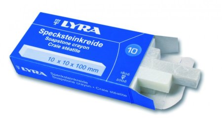

Tout d'abord l'une des meilleure craies pour tout ce qui est chaudronnerie, d'un prix plus que raisonnable, très efficace sauf sur les supports gras (tubes ou tôles protégées par de l'huile) en général de couleur naturel Blanc.
La Craie de Briançon.
Avantages: excellente visibilité sur les tubes ou tôles aciers, coût très faible, très longue durée de vie, affutable facilement (couteau, cutter, surface abrasive...).
Inconvénients: Ne marche pas bien sur le gras, a tendance a s'effacer très facilement, craie un poil fragile pas compatible avec les bordéliques.

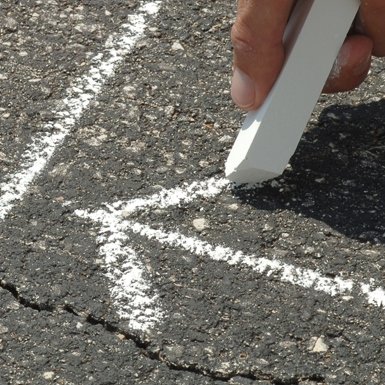

Pendant que l'on y est dans les craies, un autre type de craies, plus visible et un peu plus tenace au niveau du marquage,
les craies de couleur "forestière et de signalisation"
Ce sont des craies "grasses" permettant un marquage moins précis que la craie de Briançon, mais plus visible et tenant un peu mieux dans le temps.
Avantages: Arrive a écrire sur bien plus de supports, idéal pour faire des tracés au sol, ou différents repères, multiples coloris au choix, bonne durée de vie sauf employé sur support très rugueux (béton...), le marquage arrive a s’imprégner un peu sur le support.
Inconvénients: Prix de reviens bien plus élevé que la craie de Briançon, a du mal a écrire sur les surfaces grasses, tache légèrement le béton.

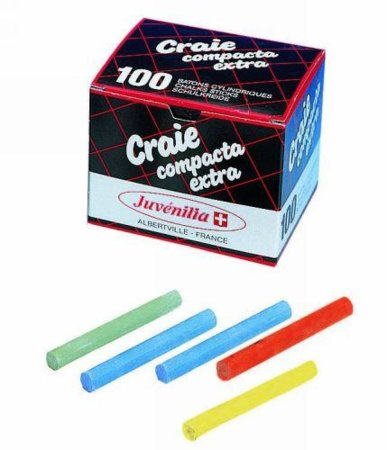

La craie scolaire...
Craie que l'on a pas besoin de présenter, les seul avantages de ce produit sont son prix faible indétrônable et sa facilité a s'en procurer. Les inconvénients sont aussi présents... très fragiles, durent peu longtemps, marquage très volatile.

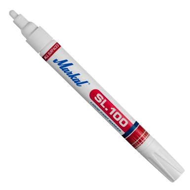

Un produit avec un marquage beaucoup plus persistant, une sorte de marqueur utilisant de la peinture,
Très efficace surtout en blanc sur les surfaces sombres, quantité d'encre plus ou moins dosable suivant si on appuie, une fois sec, le repère ne bouge quasiment pas, seul un grattage en règle ou attaquer au solvant peu faire partir la trace. Permet de tracer et même annoter sans problème.
Avantages: Choix important de couleurs, marquage très propre (une fois pris en main), super tenue dans le temps, bonne durée de vie (grosse quantité d'encre)
Inconvénients: La mine sèche si inutilisé pendant un long moment rendant l'emploi par la suite pénible, quantité d'encre envoyé très importante si on appuie trop, prix un poil plus élevé que le reste des solution de marquage, difficile a trouver...

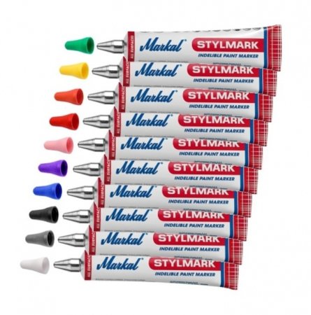

Variante, moins précis en traçage mais a l'avantage de sécher moins vite en stockage,
marquage par peinture avec pointe en bille acier.

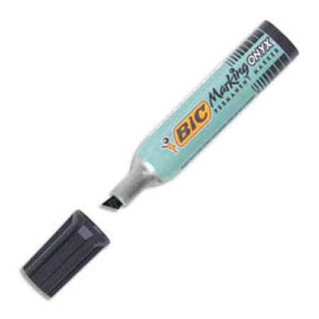

un bon gros marqueur, mais pas n'importe lequel, le seul et vrai marqueur, le Bic ONIX Marker Permanent.
Avec ce marqueur, aucun support ne vous résistera, même légèrement gras, poussiéreux, tout passe... De plus avec le choix de couleur, vous trouverez le modèle qui conviens a vos traçage, même en noir sur du tube ou tôle acier le repérage est visible. Dispo en pointe large ou pointe fine, préférez le pointe large avec corps en version XL.
Avantages: Marque sur tout, tenue parfaite dans le temps, durée de vie très longue si bien utilisé, couleurs nombreuses.
Inconvénients: Prix parfois abusé chez certain, pointe fragile ne pas appuyer dessus, ne pas trop s'en servir sur des surfaces abrasives.

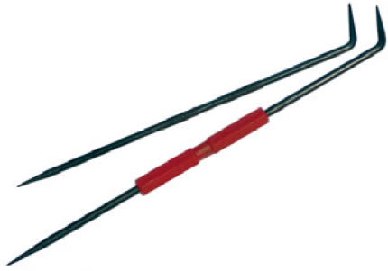

Enfin avant que quelqu'un me fasse la remarque j'ai omis de donner un type de marquage sur acier, vieux comme le monde...
La pointe a tracer...
Cet outil a quasi autant d’inconvénients que de qualités...
Avantages: Si de bonne qualités, inusable, ne peut faire défaut, marque sur tout type d'acier, et métaux non ferreux... Marquage définitif, une fois rayé ça s’enlève plus... Très précis.
inconvénients: marquage très fin pas évident a voir (découpe ou soudure...), a main levée l'assurance de faire un truc degueux...

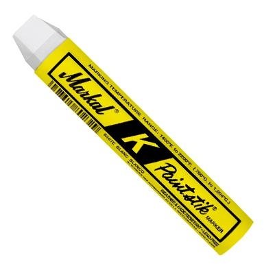

Markal K Paintstik hot surface solid paint crayons 982°C to 1204°C - online purchase | Euro Industry

Markal Ball Point Metal Marker Stylmark Set 3 colors - Ball Point 3 mm - online purchase | Euro Industry
Marqueur permanent Bic Onyx Marker 1481 - pointe biseautée 3 à 5,5 mm - noir
Lyreco.fr - Vos fournitures de bureau, cartouches, papier, hygiène, services généraux livrées gratuitement en 24h dès 50 euros HT d'achats. Papier, cartouches jet d'encre, laser, toner, mobilier, classement, archivage, services généraux, informatique. Un large choix, des marques connues et...
www.lyreco.com
