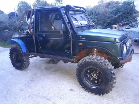

Ayant un samurai 1,3 carbu avec lequel j'ai fais l'extrême de fecamps forest Park en juillet , on fini 2 ème en catégorie verte pas mal pour une 1 ère mais pas mal de tonneaux 7 pour être exact

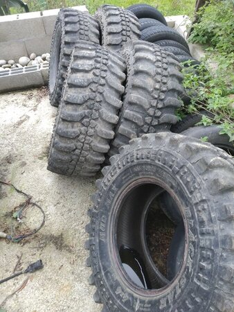

Et j'ai réussi a avoir les pneus !! une super affaire des Black Star mud max2 en 33'

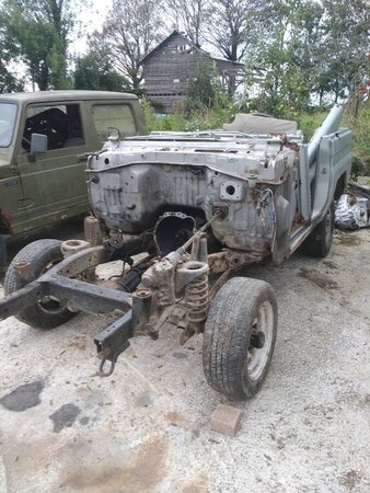

Qq photos de départ
Le sam complet enfin presque
Pareil pour le toy et les pneus
