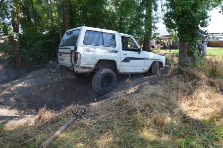

Maintenant quelque photo a l’arrêt plus précise !

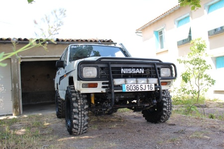

J'ai récupéré ce baroud entièrement d'origine , le moteur fonctionnais mal , comme des coupure d'alimentation , c'est d’ailleurs pour cela que je ne l'est acheter que 800€ a l'époque . Tout ceci a était vite régler , car la pompe de gavage n’était tour simplement plus branché . Et depuis , c'est une horloge ! il en entièrement d'origine , et a 170000km , juste rodé quoi ! :mrgreen:
Question modif , il y a eu un peu de réparation de bas de caisse , forcement , mais rien de grave !
Je l'est équipé d'un kit rehausse lame OME , ainsi que 4 amortisseur OME , et le tout monté sur des jumelle home made +3cm , pour aboutir a un +8cm , largement suffisant vue le faible empattement du patrol ! Par contre , montage impératif de deux durite avia , sinon ça arrache tout ... :lol:

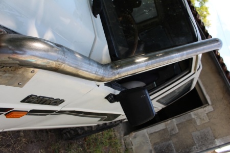

Ensuite , fabrication d'un Snorkel Inox , et fabrication d'un pare choc arrière en tube de 100 ( qui n’était pas encore fait sur les photo ) , montage de la CB , et rénov de tout le tableau de bord et des moquette du 4x4 ...
Pour finir , j'y est coller 4 élargisseur de voie (je regrette un peu) et 4 pneu Fedima 235/85/R16 monté sur des Triangular noir a déport de 7x16
Equipé ainsi , je n'est jamais était ridicule par rapport a des toy ou def simplement rehaussé et avec des pneu comme moi , ça se défend très bien même dans les croisement , et sur ce 4x4 , le couple camionesque du 3.3TD sauve souvent les meuble !

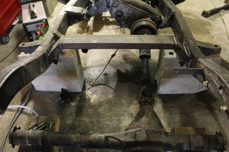

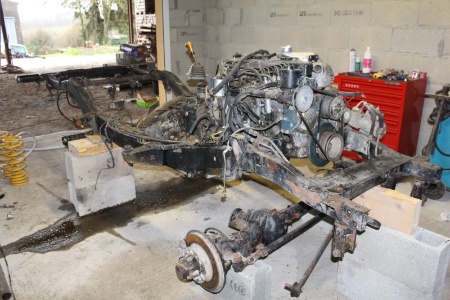

Alors , j'ai choisi de faire un proto sur la base de ce 4x4 car j'avais une traverse de châssis arrière qui était vraiment très malade, et au début , je voulais simplement la demonter pour la remplacer proprement , et puis une fois la caisse separé et le châssis sur cale dans le garage , je me suis dit : "et pis merde c'est l'occasion de faire un vrai truc ! "
la base est bonne , un châssis en bon état (a part la partie arrière mais de tout façon , elle a sauté) , une mécanique saine , qui a 170000km entretenue , un bon moteur 3.3 td bien coupleux et rustique , parfait pour notre utilisation , et deux pont plutot costaud , ptéte pas aussi solide que des pont GR , quoi que ... j'ai pas souvent vue cassé des pont de baroud , a part avec des 900/16 mais la c'est une autre histoire si le gars sais pas géré ses reprise d’adhérence ...
En revanche , au niveaux trains roulants , et suspension , tout est a faire ! et tant mieux car cela vas permettre de faire du sur mesure !
voila le programme :
Train AR : Rotule et triangle Land , avec deux tirant inférieur simple , ressort defender 110 +5cm , amorto ??? (a déterminer plus tard !)
Train AV : Systéme Xlink avec tirant avant le Range V8 , et panhard de GR réglable , ressort defender 110 + 8cm , amorto ... ?
La transmission reste d'origine pour l'avant, mais un arbre de transmission de GR viens se greffer derrière (coulisseaux plus long) , et l'empattement reste quasiment le même qu'a l'origine .
Le moteur quand a lui , vas recevoir un intercooler positionné derrière la calandre avant , le radiateur moteur, lui, passe a l'arriére avec un ventilo electrique , ainsi que les deux batterie , suppression de l'helice moteur et ajout d'un compresseur de clim pour avoir de l'air comprimé ...
Viendra un petit Twister en entré de turbo raccordé directement sur le snorkel , et un re-réglage de la pression turbo et de la pompe a injection (ca faut que je vois avec mon préparateur 4x4 ... )
Je vais me fabriquer une petite ligne inox sortie arrière avec un glass pack pour pas que ca fasse non plus trop de barouf !

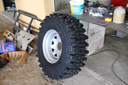

Le tout chaussé avec des 35/11.5/R16 monté sur des jante triangular silver 8/16 .
place au photo !
Traverse de châssis arrière pointé pour fixé le triangle land

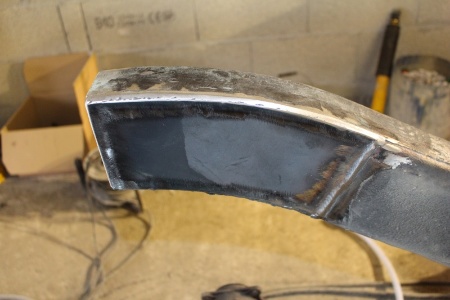

Réparation du chassis a l’arrière avec de la tole de 4mm , vous remarquerez qu'il a sacrément raccourcie d’ailleurs ce fameux chassis ! :mrgreen:

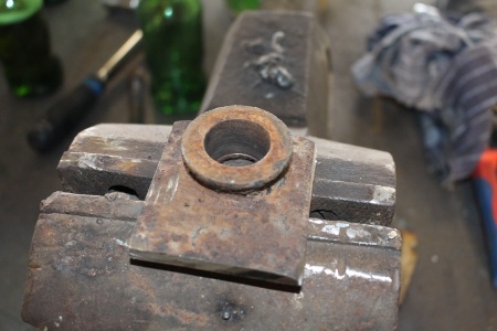

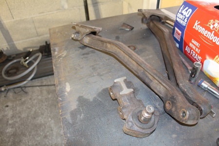

démontage du triangle et de la rotule land , recoupe de la plaque attenante au cône , de façon a ressouder ça propre sur le pont !

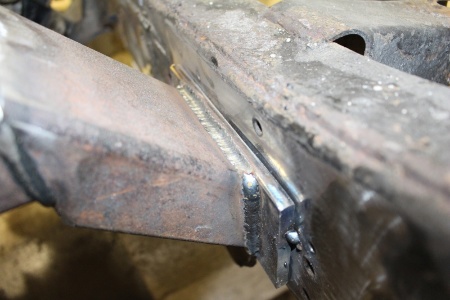

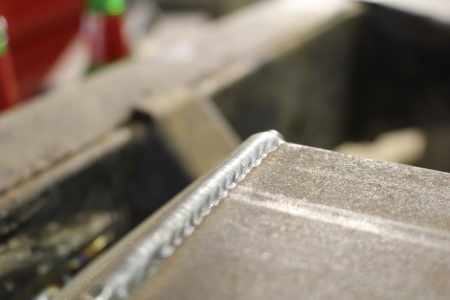

détails des soudures , j’espère que ça tiendra ! :lol:

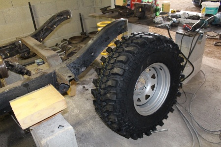

la suite prochainement , je vais aller récupérer les pneu la ! :mrgreen:
Salut Flano,
Tes soudures sont vraiment sympas :twisted:. Et ton projet aussi :wink:
Tu soudes à l' électrode enrobée apparemment ? C' est quoi tes réglages. T' as un poste en continu ?
Bon courage pour la suite.:pirate:
J'ai un bon poste mig/tig , ca aide ! Avec du fil de 0.8 , apres les reglages franchement je peu pas te dire , c'est au resentit , et ca depend du soudeur ... :wink:
le pack de binouze a cote du triangle de land doit aider aussi pour les soudures :lol::lol::lol:( bon ca va, je sors)

effectivement , vraiment sympas tes soudures !
Tu as une marques de poste ? en 220 ou 380 ? Merci

C'est un Wuithom Multimig je croit , le modèle le plus puissant en combiné MIG / TIG / MMA , et 220V ! :wink:
J'en suis très content , appart quelque "saut" des fois en MIG mais ça c'est moi qui sait pas trop régler un poste ... :icon_frown:
Mais c'est toujour mieu que mon veille ARC des année 50 ! :ivre:

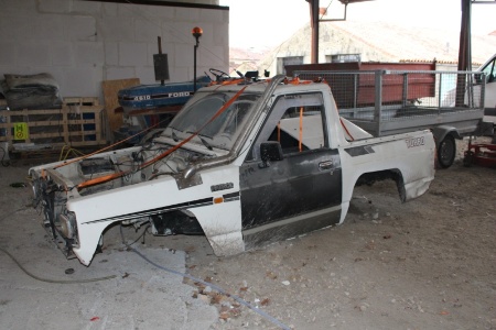

aujourd'hui j'ai fait un bon coup , j'ai recuperer un vieux GR court de 1993 , 220000km , quasi complet , manque juste radiateur d'eau , pour 1000 balle , il n'avais plus retourner depuis les année 2000 , du coup vidange , un bidon de gasoil a coté ... et au troisième coup de démarreur , il est sortie de son coma ! il a petrouiller un peu 5 seconde et après , Rooooooooooooo.... une horloge ! :on_sen_fou:
Dans l'affaire , j'ai trouver un moulbif de rechange pour mon GR long , une barre panhard pour mon proto , ainsi que les frein arriére de gr !
Je revend pont , boite , boite de transpher , transmision , et caisse (qui est propre) et je suis de 0€ pour ma poche ! vais ptete même gagner des sous ! :mrgreen:
