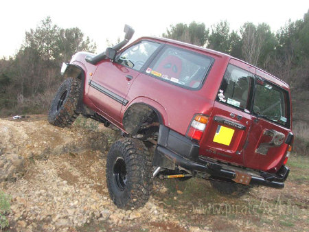

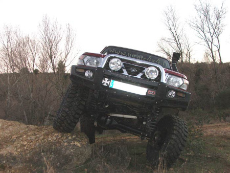

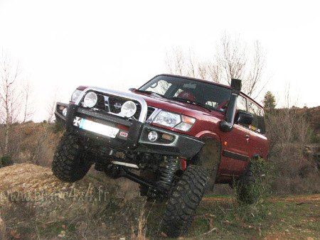

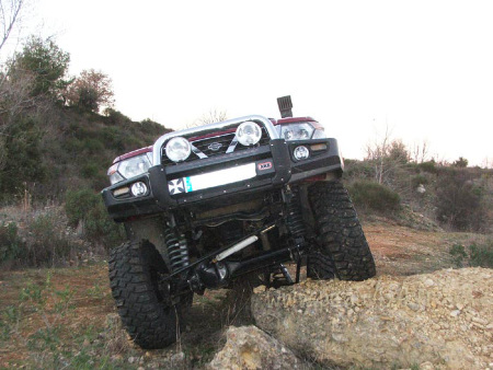

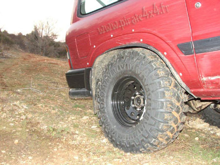

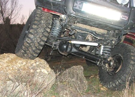

Bon aller voici quelques photos je suis allé faire un tour en fin d'après midi malgré un dos qui n'avait pas trop envie... (pour les medisants j'avais mal au dos en me levant, donc 'est pas mon patrol qui est en cause :mrgreen: )
Bon conclusion de cet essais plus poussé que celui que j'avais fait en sortie de garage:
Ca accroche terrible.
C'est dur comme un bout de bois sur route (malgré 1.6B de moyenne...)
Le pneu froid entraine des vibrations atroces (mon dos a vachement aprecié), une fois chaud plus de vibration.
Le pneu vibre plus a 1.6B qu'a 2.3B... (Va comprendre...)
La boite courte, c'est tout simplement genial, avec le patrol a l'origine pour des passages techniques tu est obligé de jouer avec l'embrayage, là fini plus beoin... Par contre en 5eme a 3000tr c'est 45km/h environ... :mrgreen:
Voila j'ai fait le tour... A oui les photos... Ca peu servir :mrgreen:

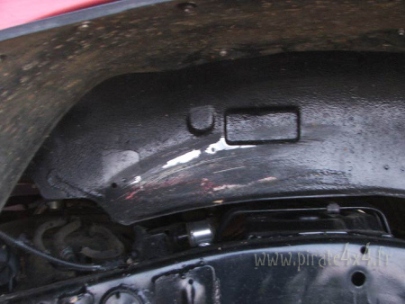

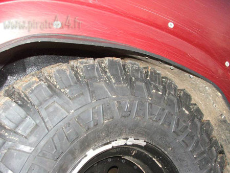

Ca passe très juste, il va meme peu etre falloir que je raccourcise le retour du PC arriere... :x
Là faut qu'on s'occupe de faire la piece pour deporter les barre panhard ça urge, remarque une fois que j'ai traversé la caisse ça frotera plus :mrgreen:
Bon de coté ça frotte serieusement, la bavette s'en tord de joie :|
En haut aussi ça passe juste, bon d'un autre coté mes passages de roues sont obstrués d'au moins 3cm par ces bavettes, car leur avantage est que le nettoyage est carement plus facile puisque y'a pas de retour a la con...
On dirais presque des pont de suzuki avec ces pneu :mrgreen:

Oui enfin ça frotte leger... Mais bon fallais pas que je prennes du 38" ou meme un vrai 37", les maxxis chaussent petit...
J'ai mesuré pneu en charge ça fait 92cm de diametre... soit un 36.22" de diametre, d'un coté heuresement sinon il aurais fallu faire de la place...
A mon avis il a sa taille de pneu definitive, ça lui va bien et ça oblige pas encore a le modifier...

Yannick ta raison elles sont moches mes jantes noires, va falloir que je repeignes le patrol :mrgreen:
Il est vraiment beau...
Les jantes noires, c'est beau... En mate encore plus... Avec des rock rings c'est superbe :D
Pour la peinture de la carro, comme je te l'ai déjá dit: camuflé avec que des tons de beije (genre camou désert) ou une seul couleur solide jaune sable...
Bravo :wink:
les 37" lui vont trés bien , et il a l'air " normal " , bien proportionné 8)
presque discrét :mrgreen: :wink:
la réduction de bt , c'est la prochaine grosse modif :roll: :wink:
