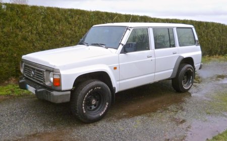

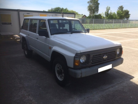

Je suis tombé sur quasiment le même mais en long. Du coup cet été direction la hollande pour aller chercher ça :
Donc un 60 long, ancien véhicule de la police hollandaise, du coup première mains et entretien Nissan !
Il est du 10/97 et a 156000km. Un genre de LX en france mais avec vitre électrique, clim et airbag. Petite particularité il a les vitres arrières fixe d'origine (du coup pas de cadre qui pourrissent, c'est plutôt cool)!
Le hic c'est qu'il est resté 10 ans dehors sans tourner donc toues les canalisations de freins HS et le moteur qui claque un peu + un peu corrosion forcément mais la caisse et le châssis reste très sain. Bref on charge et on rentre.
Donc comme dit plus haut l'optique est de le refaire en très bon état d'origine et si possible avec de la pièce Nissan (pas tout je ne suis pas américain :pleure:). Il aura juste une petite préparer moteur histoire de tester quelques trucs :jump:

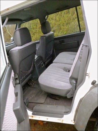

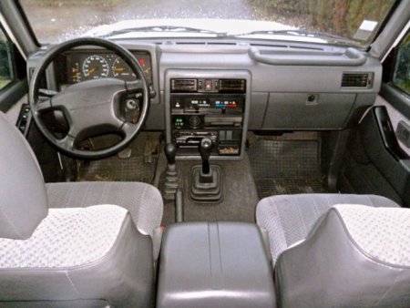

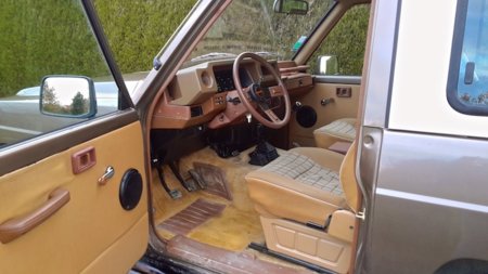

L'intérieur plutôt propre :

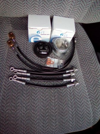

- les canalisations de freins :

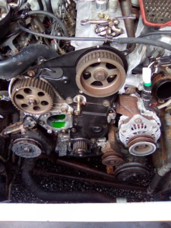

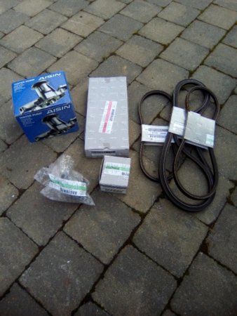

- la distri :
- et les freins (+ 4 disques et plaquettes) :

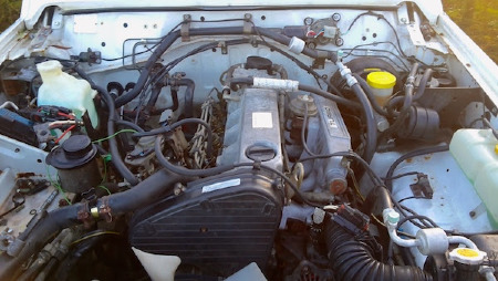

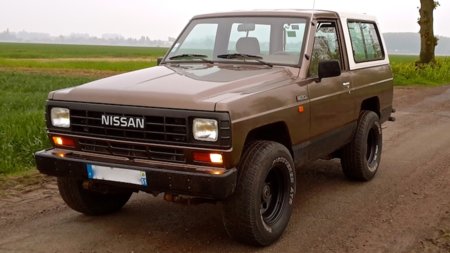

Et le voilà comme il est aujourd'hui (j'en ai profité pour remettre un pc avec butées et en attendant des pneus en état il a les roues du 61 :
Du coup après 10 ans d'arrêt et bien ça tourne encore pas trop mal, toujours un problème d'injecteur ou de pompe car il claque encore un peu.
Une petite centaine de kilomètres près de chez moi voir si tu es ok et le week-end dernier mise à l'épreuve avec un plateau pour aller chercher le troisième...:biggrin:

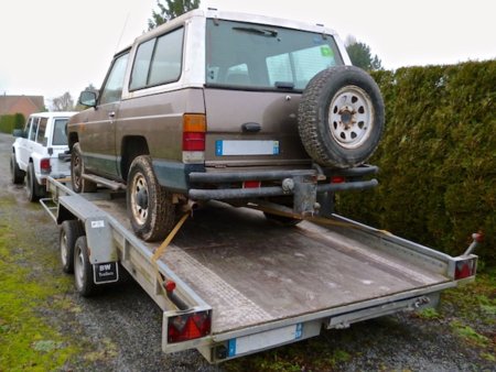

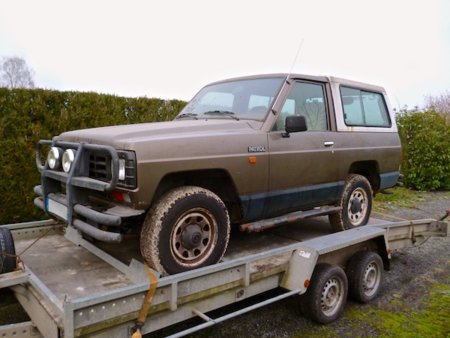

C'est un 260 3.3 atmo 2 places. Il est de fin 89, 2ème mains depuis 91 et a 92000km ! Je cherchais plus un 160 3.3TD mais c'est l'occasion qui a fait ....
Les photos à l'arrivé :
Alors plutôt très propre, il a seulement passé ses 5 dernières années dehors. 0 corrosion sur la caisse, c'est plutôt rare ! Ca fait 1 an qu'il ne tourne plus cause pompe hs dixit le mécano du proprio. Il a aussi les freins ar bloqués et la ligne ar HS. L'intérieur est comme neuf :eeek:!

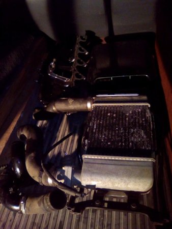

Normalement j'ai toutes les pièces pour le moteur du 60 :biggrin:
Un interco + collecteur de TD6 (je voulais en mettre une gros en façade mais avec la clim pas la place :icon_frown:)

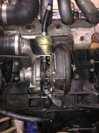

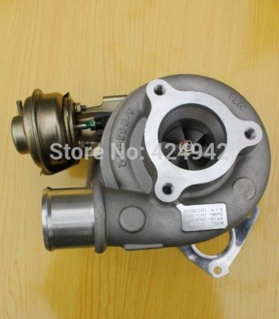

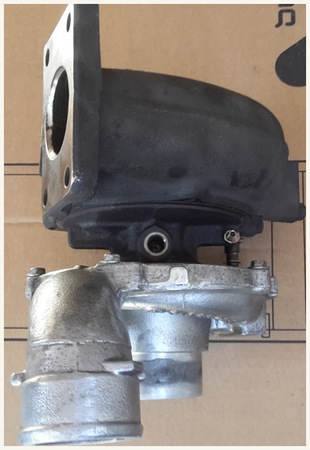

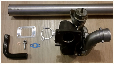

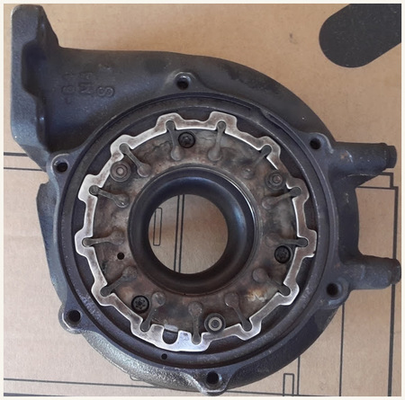

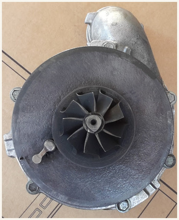

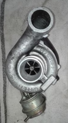

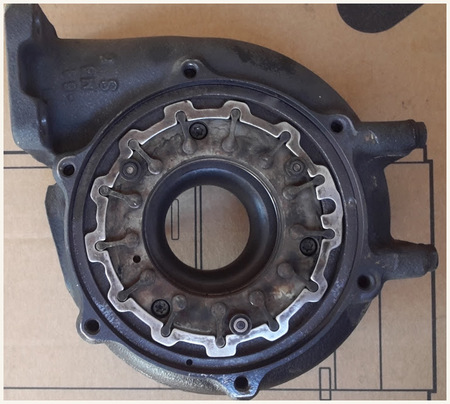

Un turbo GT2052V (petite question aux connaisseurs, je peux monter n'importe quel corps de GT2052V ?) :

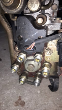

Salut,
Sur le 60 j'ai une électrovanne de pompe codé. Quelqu'un sait si il faut percer les vis comme sur un neiman pour la défaire ?

Salut,
Interessant, j'ai jamais entendu parler, tu as une photo?:eeek:
Le plus simple ne serait il pas de la changer par une normale?

Voilà une photo.
Du coup pour changer le piston, je suis bloqué pour le moment...
Bof si c'est juste 2 vis à remplacer, je préfère le laisser d'origine :wink:

Hâte de voir comment tu vas t'y prendre pour les durites d'admission/ sortie d'air du turbo :wink:
Rémy
Franchisseur Extrem.

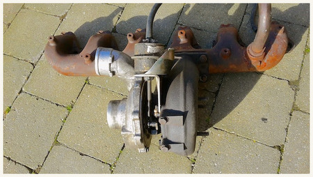

ba en fait c'était ma question savoir si je peux monter n'importe quel corps de 2052v sur un 2052v ?
Car les 2052 de D5 ou de 3.0di ont la sortie droite...
J'avoue que celui de 3.0 me plait bien comme ça je peux faire une bride sur mesure pour la durite d'origine d'entrée
sinon je coupe/soude et comme je monte avec un intercooler + collecteur de td6 j'aurais plus de marge que sur le collecteur de 60
Et re-sinon j'ai vu un gars qui a fait comme ça :mrgreen: :

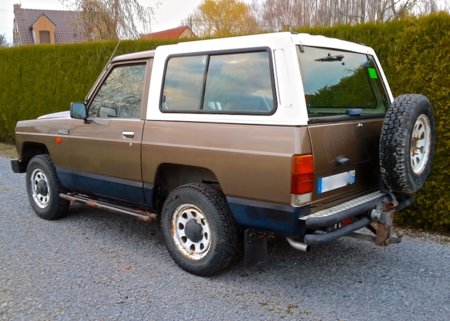

Bon le 260 est quasi fini :
- Etrier avant refait et durite de pont arrière changé.
- 2 batteries neuves
- Vidange + tous les filtres
- Ligne changé
Reste des bricoles : regarder pour les bougies, changer le LDR, un petit coup de peinture sur les jantes, remettre des pc d'origine, mettre un autoradio et virer les barres lat.
Sinon ça roule bien par contre ça c'est un veau, rien à voir avec un 2.8 :mrgreen:

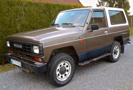

Une petite photo avec des roues un peu moins ridicules :lol:

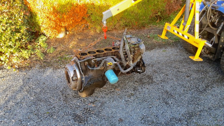

Salut,

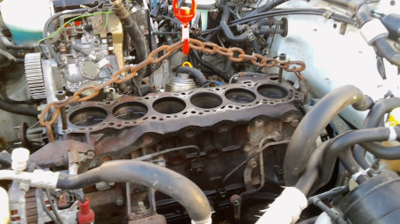

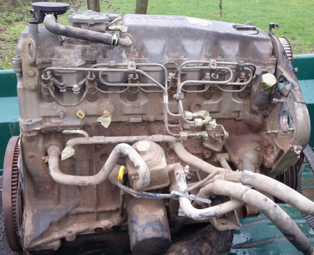

Bon au tour du 60, alors j'ai toujours eu un cliquetis, donc comme l'injection est refaite à neuf (pour rien donc :mrgreen:), je l'avais déculasser en pensant voir quelque chose et rien non plus :icon_rolleyes: J'ai cherché depuis cet été un moteur de TD6 pour mettre dedans mais quasi introuvable en ce moment d'origine et avec max 150mkm. Je mets donc de côté ce projet et j'ai trouvé le wk dernier un moteur de Y60 comme le miens. L'idée c'est de le monter le temps que je révise et prépare le mien.
Donc le moteur, sale mais sain :
ZbFcZaPnhhvCp3rzFYfQuVWu3BORUqOGdPYiHzFn524xvPI3wduCNNZqRyQz2dGQhH8Kx9GnXLabhGW1jDw=w800-h651-no.jpg
Aujourd'hui démontage de l'ancien :
oNyKIMh_zpj7nl3Sqg-KdpH_GtZD87nohYlUJPoAGOnp6SJrz6Rb80xdswlWVinUCr5PZ2iRw2SPDtnS0DA=w800-h450-no.jpg
Une fois dehors :
MlVJQWujYeUMX6frKCjzkTngvmpTUHIIhVsJ6Amnl8J3nZbPjJDSuBMKECxobPiQdNg3aGdNfX57jCPPsuw=w800-h450-no.jpg
J'espère demain transférer les périphériques, remonter et mettre en route :biggrin:

Périphériques remis et moteur en place :
dEnKaKW7gGgUUq74UZtPx_CQk4i9D5EDveXmJ7JrTpDgdgS43_DqqucyE8ifb4BOuZ-Ho8samPNAjClSbbw=w600-h338-no.jpg
Du coup plus qu'a m'attaquer à mon bloc :pirate:
