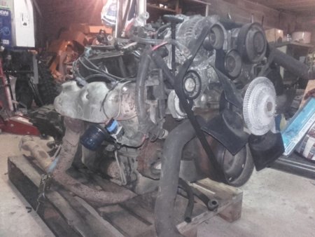

moteur grand cherokee 5.7 v8 bientôt des photos:wink:

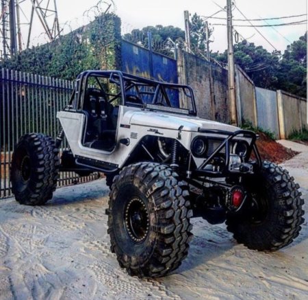

Le rendu plus ou moins au final :mrgreen:

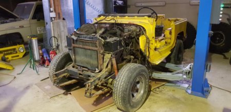

les base du Toy

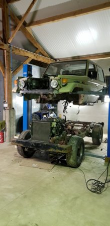

Un bj 40 pour le peut de caisse a prendre dessus
Chassie et pont HZJ 70
le 4.2 ne va pas a la benne je le garde au chaud :mrgreen:

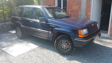

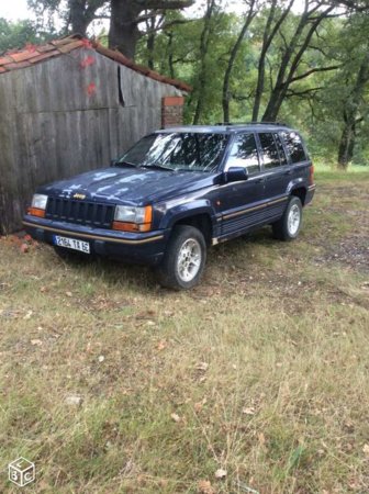

Le grand cherokee pour le moteur

tu es sur pour le 5.7??

moi j'ai le même donneur mais en 5.2

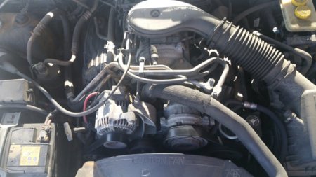

Ton Grand Cherokee a un moteur 5.2L ou 318ci. Pas un 5.7.

Ou ...qui a des bonnes adresses pour refaire un peut mon moteur des fuite par si par la ....normal c'est pas du toy :mrgreen:

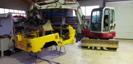

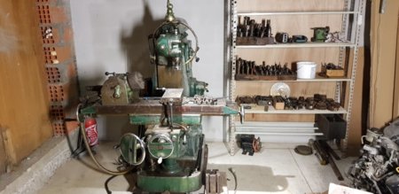

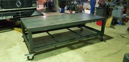

Bon fabrication de la table de travail est fini et la fraiseuse pour la fabrication de pièces aussi

slt pour les petites fuite que tu as ça dois être le joint de carter inférieur très facile a faire et je te conseille de changé le joint prenium aussi celui entre la pipe d'admission et le moteur ça évitera de croire que le moteur est mort car il aura une conso d'huile plus ou moins grand
