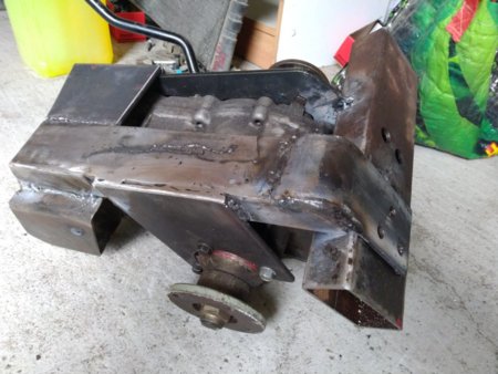

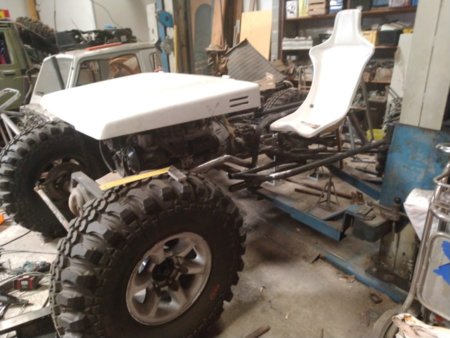

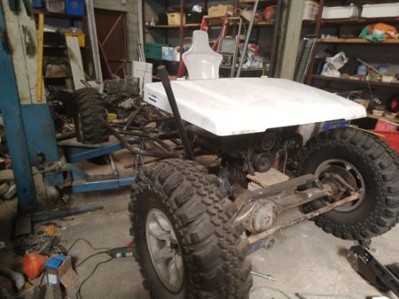

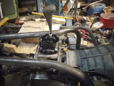

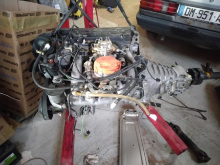

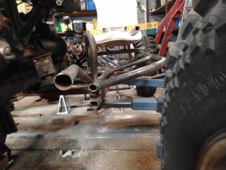

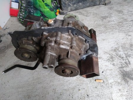

bonjour à tous voici une petite présentation de Playmo 2 en début de construction
moteur boite Mercedes 190 E 2l3 8s 136 cv
pont toy lj avec blocs av + ar
bt samurai avec exocage maison
châssis full tube
air shocks Fox en 14po
4 links av et ar sur rotules
fams ar
treuils de pont av et ar
pneus CST en 35
empattement 104po
fond plat
hauteur sous fond plat 48 cm
hauteur totale 185cm+-
châssis full tube
fams ar
pneus CST en 35
empattement 104po
fond plat
